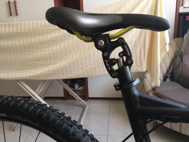

Mi sono scordato di inserire la foto di quanto in oggetto. Nelle foto precedenti, l'ammortizzatore non si vede xchè ha una sua protezione. Volevo farla diventare una 'full' con poca spesa....eh eh Comunque funziona bene

C'è l'ho anch'io e funziona più che bene, comodissimo .....

si può regolare la durezza?si può anche bloccare?quanto costa?
14675 Messaggi
Inserito il - 12/02/2016 : 23:10:29  Mostra Profilo Invia a andrea 104KG un Messaggio Privato  Rispondi Quotando
non mi ricordo quanto costa, mi pare lo comprai in germania a cica 55 euro, da noi una 70ina... Non si può bloccare ma si può regolare la durezza

io ero incuriosito da questo genere di post e, fortunatamente, ho avuto la possibilità di provarlo su una front di un amico back to back con un'altra front normale
premesso che sono un over 60 con esperienza enduro ma non certo un rider estremo
per un uso stradale o trekking probabilmente può piacere (secondo esigenze e gusti)
per un uso MTB lo trovo estremamente pericoloso perchè, anche regolato super soft, genera un effetto molla che, se ci prendi un paio di rimbalzi messi bene, ti scaraventa in avanti oltre il manubrio
insomma, la guida diventa molto più incontrollabile e insicura, a mio avviso per questo tipo di uso (MTB) una scelta assolutamente sconsigliata (per fortuna che ho avuto la possibilità di testarlo)
chi sostiene che con questo accessorio si può assimilare una front a una FULL credo che su una full non ci abbia mai messo le natiche
(e ripeto ... peggiora seriamente anche una front)
test fatto in 2
regolando da duro a medio duro a medio , medio soft e soft ..
su un classico anello single track con qualche sasso qui e là, brevi saliscendi e anche delle buchette
il mio consiglio (per chi fa discese o passaggi su sconnesso) almeno provarlo prima di acquistare

Sinceramente non sono d'accordo.... io l'avevo su una citybike, li era molto morbido perché stavo in una posizione praticamente seduta con tutto il peso sul sellino. L'ho passato alla mtb ed è diventato molto rigido in quanto il peso per la diversa posizione è ripartito anche sull'anteriore. Non mi da alcun fastidio anzi.... mi evita le botte rigide sulla schiena. Certo che per buttare fuori dalla bici me ci vuole altro che quella molla

dalle prove che abbiamo fatto più è rigido più rimbalza (ovviamente sotto stress)
io sono 80 kg x 185 e l'amico 70 x 175 ma le sensazioni abbastanza condivise
in pratica per ridurre l'effetto "catapulta" si deve andare sul molto soft ma rimane comunque
chiaramente il discorso vale per la guida seduta
comunque giustamente è tutto relativo, io ho solo descritto le mie impressioni anche perchè sono arrivato a un niente da prenderlo (senza testarlo) e mi sarei pentito amaramente. Mi ha salvato il fatto che non trovavo l'adattatore per il mio telaio (l'ho provato su bici muscolari ma lo volevo per l'elettrica) poi appena è capitata l'occasione ho approfittato per girarci un po'..
sul discorso ammortizzamento in ogni modo funziona e per chi soffre immagino sia di aiuto

..io c'ho fatto un 500 Km e mi trovo benone.
Funziona, ma il suo utilizzo lo vedo limitato
alla città o al trekking. Escursioni di 3-4 cm in sella che
non ti fanno sentire sbucciature dell'asfalto, piccole
imperfezioni, buche di 2-3 cm, o pavè
(dove funziona veramente bene). Non lo vedo idoneo a chi fa
del fuoristrada serio, dove piccoli sobbalzi ti fanno
perdere assetto e contatto coi pedali (per chi non usa gli agganci).
In città è ok ma non pensate di avere una full sotto le chiappe.
