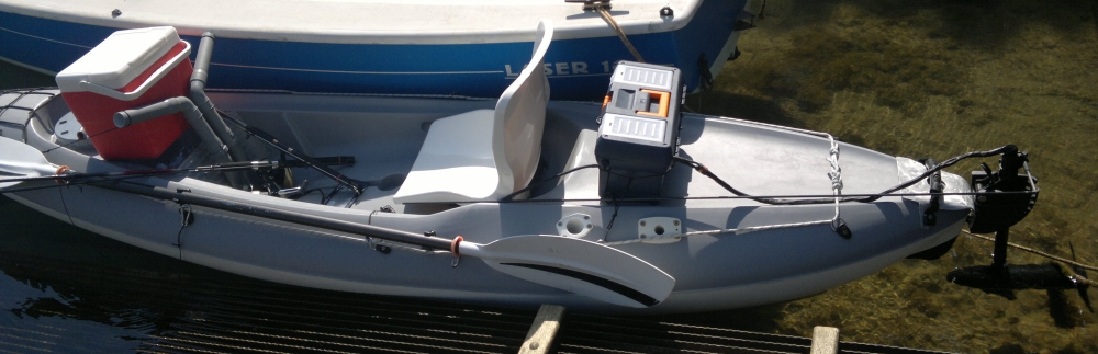

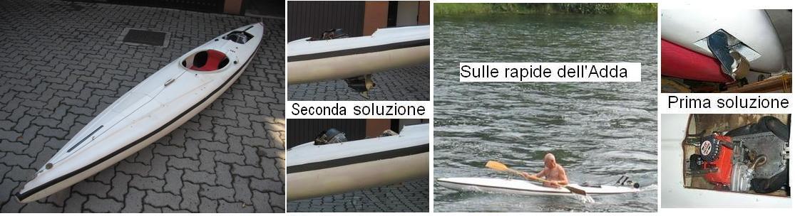

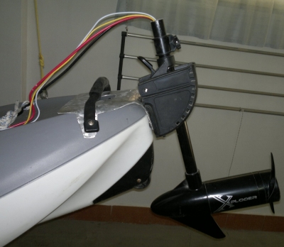

4179 Messaggi
Inserito il - 09/02/2016 : 10:26:04  Mostra Profilo Invia a giordano5847 un Messaggio Privato  Rispondi Quotando
Un tempo non conoscevo l'elettrico ed avevo fatto questa soluzione con il motore di un 50tino, funziona!
Non mi dispiacerebbe cambiare il motore sarei curiose di vedere la tua soluzione.
86,84 KB
Giova
23 Messaggi
Inserito il - 09/02/2016 : 12:19:54  Mostra Profilo Invia a Giova un Messaggio Privato  Rispondi Quotando
Il mio kayak
216,1 KB
72,86 KB
