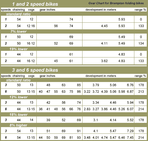

per completezza d'informazione -
una brompton 6 marce con corona standard da 50 e questi pignoncini 12-18 ha i seguenti sviluppi: 2,6/3,6/4/5/5,5/7,5 per un range complessivo del 279%
con la corona ridotta da 44 scende a 2,3-6,6

Dico la mia su un po' di cose riguardo la brompton:
Intanto riporto qui la tabellina dei rapporti che quando mi serve non trovo mai...
Poi riporto quel che dissi una volta ad Elle tempo fa (prima che arrivasse il nano):
Allora, oggi ho fatto una quarantina di km con la b. concentrandomi sul cambio. Ti dico subito che oggi la gamba non mi girava e mi sembrava di far fatica in tutte le situazioni... (secondo me noi elettrici siamo rovinati, tutto il tempo guardavo la ruotina davanti immaginandomela col nano già installato).
La prima cosa che ho scoperto è questa: le marce aumentano non come pensavo io ma così: prima con pignone grande, prima con pignone piccolo, seconda con pignone grande, seconda con pignone piccolo ecc...
Quindi quando ti ho detto che delle volte mi trovo meglio con la prima lunga, quella dovrebbe essere proprio la 3,72 che sarebbe simile alla 3,79 della prima con 3 marce.
In poche parole ho visto che la differenza è tangibile tra un rapporto e l'altro, sopra i 50cm di differenza. Ad esempio c'e' un bel salto tra la seconda e la terza corte ovvero tra il 4,39 e il 5,98.
In pratica la 3 marce è come la 6 ma con salti più pronunciati tra una marcia e l'altra.
Sintetizzo: per gran parte degli usi vanno benissimo i 3 rapporti (anche per correre, ti assicuro che col 6,76 puoi sviluppare velocità notevoli). Restano fuori le salite molto impegantive tipo rampe o molto lungo (ti ripeto la piccola ti prosciuga e non ti accorgi) ma per le rampe ci vorrebbero rapporti da mountain bike, calcola che la "vigliacca" ovvero il 34-22 di una mtb sviluppa meno di 1,30 se non mi sbaglio e quindi nessuna delle riduzioni va bene.
Non ho cambiato idea da quella volta. Per cui sono un po' scettico su riduzione rapporti che non sia drastica. Concordo con Carlo che per l'uso "flessibile e tipico" la 3 marce va benissimo, la 6 toglie solo qualche sfizio "sportivo" in più.
Allora... io col più piccolo rapporto sviluppo 3,22 e per esperienza ho notato che una differenza tangibile si sente per differenze almeno dai 50 ai 100 cm di sviluppo. Direi quindi che con una prima a 2,3 i benefici si sentirebbero senz'altro mantenendo velocità accettabili.
Tra 2,3 e 2,6 credo che ci si accorga poco.
p.s.- non vorrei aver lanciato un messaggio fuorviante, io col 6 marce mi trovo benissimo (non ha braccetti sporgenti che si possono rompere o che possano dar fastidio alla chiusura della bici). Semplicemente dico che anche il 3 va bene lo stesso, meglio sarebbe se avesse i 3 sviluppi del pignone grande del 6: 3,22 - 4,39 - 5,98
