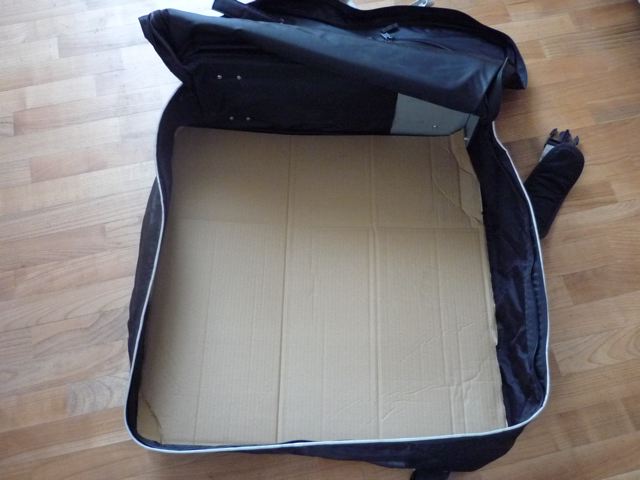

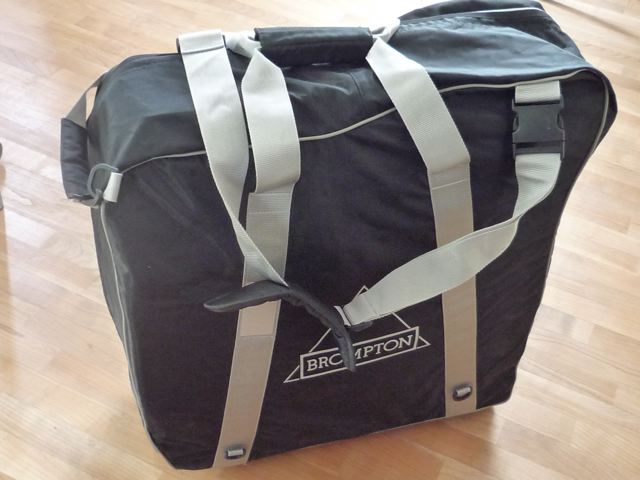

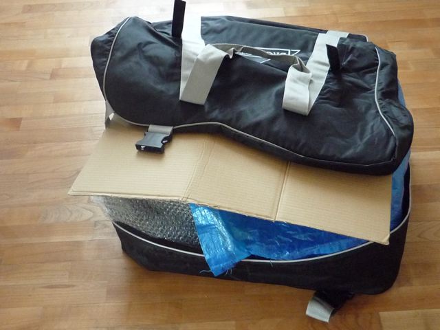

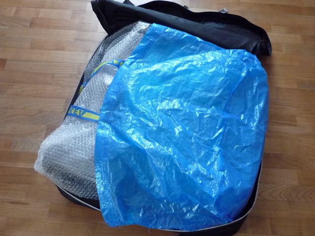

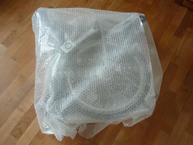

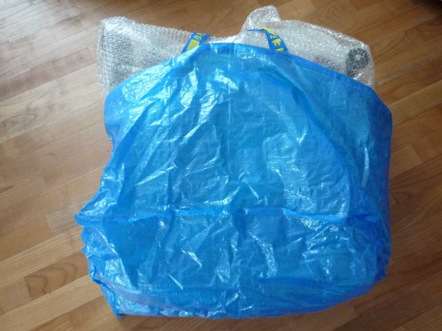

domani volerò insieme alla brompton.
siccome potrebbero interessare qualche bromptonista,
posto le fasi dell'impacchettamento per trasporto aereo nella borsa originale
65,81 KB
65,66 KB
51,43 KB
69,13 KB
60,65 KB
58,34 KB

dopo tre giorni la brompton e' arrivata.
l'imballaggio ha tenuto bene, nessun danneggiamento alla bici.
unico segno del tormentato viaggio la catena uscita dalla corona.

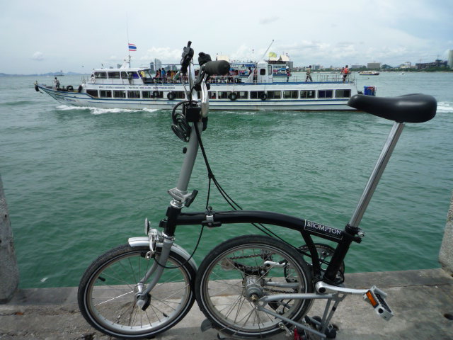

ho gia' provato la pieghevole uscendo sotto il sole cocente per poi
inzupparmi come un baccala' (e' la stagione
dele piogge improvvise) e ho subito riscontrato che le gomme brompton ad alta pressione
vanno sgonfiate su queste strade piene di buche, percio' qui sara' necessario
pedalare piu' vigorosamente del solito a causa della diminuzione della scorrevolezza.

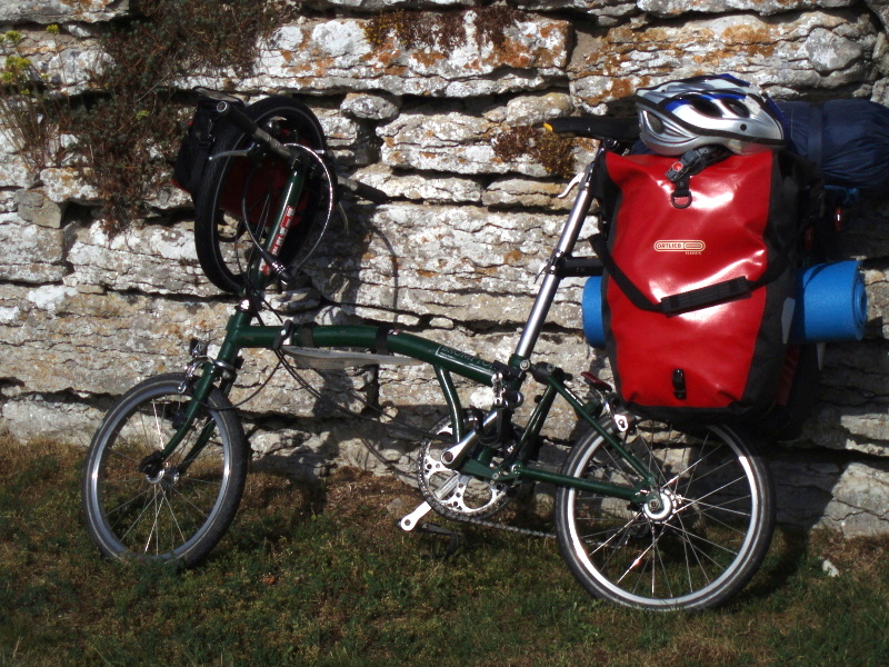

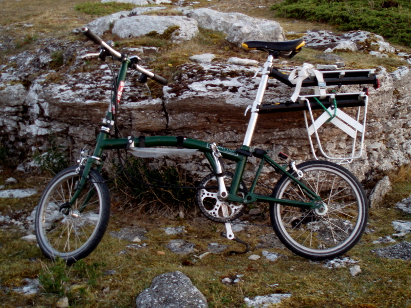

tornato dalla svezia... meno male che ho portato la Brompton... come mi veniva sugerito nel forum, in effetti, sulle lunghe percorrenze non si possono portare le bici, percio' Mafalda e' stata provvidenziale
l'imballaggio e' stato fatto racchiudendo Mafalda nel Poncho/Tarp che ho usato (necessario per riudurre i pesi)
suggerisco di seguire il consiglio di carlo di mettere del cartone ai lati! il poncho e' stato "tagliato" dalle sporgenze di Mafalda.
Consiglio di svitare le leve viti di chiusura... sono troppo sporgenti e rischiano di essere spaccate o al peggio storte (m'e' capitato!)
ho modificato Mafalda alleggerendola di tutto! cambiando il manubrio e mettendo dei pedali di alluminio con puntapiedi... ne e' uscita una bici decisamente performante... a breve vi mando le foto.
tolti parafanghi e tutto cio' che e' superfluo... trovando soluzioni piu' leggere e pratiche.
il tutto ha preso 13kg compreso il portapacchi della topeak e il peso del poncho (+attrezzi vari che non avrei potuto portare nella borsa a mano)
insomma sul peso sono riuscito a stare largamente dentro il limite!

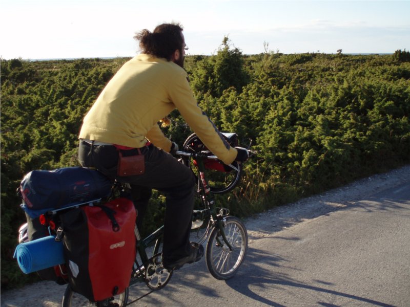

hmmmmmmmm... parlare del campeggaire in amaca mi sembra un po OT in questo forum. in sintesi da quando l'ho provata non smetto piu' :) la mia e' una DD hammock con zanzariera...
due settimane di viaggio... solo 500km fatti, molti in bus e treno... escursione dai 27 ai 6 gradi
dormito in amaca solo 2 giorni... la I volta attrezzato per pioggia, ho fatto degli errori e mi sono svegliato alle 5 in una pozza d'acqua!
errori corretti... la II vota accampato in mezzo alla citta'd i Trondheim (bellissmia)... con un po di storie da raccontare ;)
poca bici a nord... I perche' gli alberi da Kiruna in su quasi spariscono (=> l'amaca non si usa!) II l'intenzione era di fare Kiruna /Narvik... ma ho trovato vento contro e ho desistito dopo 40km e h continuato coi mezzi
norvegia molto piu' entusiasmante della svezia che ritengo paesaggisticamente noiosa in bicicletta.
tornato a sud con i mezzi via norvegia... scedo sull'isola di gotland dove mi ha raggiunto uan ragazza in tenda
freecamping sulle spiagge desolate dell'isola di faro e gotland in mezzo agli uccelli, li dove non arriv avano i turisti
la bici su gotland la si affitta veramente per poco! circa 35E per una settimana e volendo affittano anche tutta l'atrezzatura da campeggio e traini per bici... morale puoi partire senza nulla!
morale... sei si ha voglai di socializzare, portare tenda da due... altrimenti l'amaca va benissimo!
peso totale 900g di amaca, 300g di poncho/tarp + 200g di materassino (necessario per isolarsi)... quasi il peso di una tenda, ma si dorme notevolmente meglio, ma tocca abituarsi a gestire i bagagli all'aperto
direi che sono alle prime esperienze... migliorabili! la I volta l'ho fatto in un viaggio dal salento al pollino... in quel caso ho usato un'amaca semplice da 300g
bagaglio alla partenza era di
13kg di pacco bici che comprendeva (bici, poncho, portapacchi, vari attrezzi metallici non portabili a bagaglio a mano)
9 kg di bagaglio a mano (vestiti, due borse ortlieb rear classic)
1 borsa anteriore da manubrio (fornelletto senza bottigia gas da comprare all'arrivo, gamella e guide)... borsa non pesata
il bagaglio a mano non me lo hanno comunque pesato... era abbastanza piccolo
solito trucco al checkin, poggiando la bici sulle pareti, si quadagna almeno 1 o 2 kg psando solo la componente verticale e scaricando un po di peso sulle pareti del pesabagagli... anceh se non serviva
al ritorno... siam tornati in due, percio' nessun problema di peso, anche se ho riportato indietro un po di peso in piu' tra:
1) un'altro portapacchi topeak... per precauzione visto che i topeak sono calibrati per 9k e io li superavo abbondndantemente con tutto il cibo e le cose comprate li per li... i primi 150km non e' comunque servito
2) un sacco di cartine e guide raccattate per strada
3) bomboletta gas
4) nuovo copertone, nuovo lucchetto
sono tornato con due nuove Ortlieb... le altre le ho lasciate alla mia ex a stoccolma mandandole in pensione dopo 8 anni di onorato servizio
queste nuove sono decisamente meglio
nonostante il peso notevole sulla posteriore, nessun raggio rotto e nessuna foratura anche se il copertone posteriore e' oramai uno slik
nessun problema meccanico tranne alla fine che una rotellina del cambio posteriore s'era seccata e cigolava... anzi fringuellava!
in linea di massima... in bici andrei in Norvegia, molto piu' stimolante paesaggisticamente e i norvegesi sono piu' socievoli, anche se costa molto piu' che la svezia... la strada da Narvik a Trondhein e' abbastanza ondulata ma fattibile
le 6 marce della Brompton erano appena sufficenti per la svezia... se avessi trovato qualche collina piu' pendente non ce l'avrei fatta!
paesaggio collinare e avolte sempre piatto... pendenze molto leggere, ma il peso sia della bici che dei bagagli rende necessario qualche marcia in piu'... tra quelle leggere.
viaggiare sui mezzi e' fantastico... vagoni risprante ovunque a prezzi accessibili, morale, ci si puo' risparmiare il peso del cibo appresso!
il pesce lo sanno far veramente bene! la carne, direi proprio di no! mi sono appassionato alle aringhe e alle loro salsette spettacolari!

avresti fotografie della bici durante il viaggio?
mi sembra di capire che il portapacchi della topeak era agganciato unicamente al tubo sella, quale modello hai utilizzato?
ginetto
Basilicata
237 Messaggi
Inserito il - 08/07/2008 : 13:18:39  Mostra Profilo Invia a ginetto un Messaggio Privato
la foto mi sta arrivando...
ho usato entrami i tipi... quello a braccio dritto e quello piegato
io prenderei solo quelli a braccio dritto che hanno solo una saldatura... ma quello c'era!

Inserito il - 08/07/2008 : 14:42:33  Mostra Profilo Invia a ginetto un Messaggio Privato
I foto... mafalda in setting da viaggio con tenda sul II portapacchi
il tappetio (comprato in svezia e lasciato li) e' infilato tra le due borse sotto al portapacchi piu' basso facendo da "apmmortizzatore" alle oscillazioni delle borse e rendendo piu' solida la struttura
359,87 KB
II foto... mafalda nuda! i due portapacchi, i parafanghi sono stati sostituiti da - anteriormente da un parafango da MTB, e posteriormente dal tappetino che copre gli schizzi delle ruote
si puo' notare la cinghia che dal portapacchi superiore "aiuta" il portapacchi inferiore sulle sollecitazioni verticali (ho fatto molto sterrato! e i topeak sono dichiarati per 9kg)... in sostanza ha funzionato, ma forse avrebbe funzionato anche senza secondo portapacchi... ma ho gia' avuto l'esperienza di rompere un portapacchi in un viaggio!
366,28 KB
da Mafalda ho levato tutto! sostituito i pedali, tolto rotelle parafanghi e sostituito il manubrio
bac bac gin gin

Inserito il - 08/07/2008 : 14:48:37  Mostra Profilo Invia a ginetto un Messaggio Privato
l'altezza delle borse e' abbassabile finche' non tocca il cavo del cambio nel mozzo... e finche' i talloni non urtano le borse! per questo percio' sarebbe meglio avere un portapacchi di 2cm piu' lungho cosi' da ridurre l'altezza delle borse e non toccare con i talloni... la modifica e' facile e la faro'
ho deciso di non portare il frame della borsa Merc anteriore perche' peso eccessivo per quel che dovevo portare... a posteriori costruiri un frame per attaccare delle borse anteriori e distribuire meglio i pesi

Inserito il - 08/07/2008 : 14:50:11  Mostra Profilo Invia a ginetto un Messaggio Privato
il gancio anteriore di fermo delle brompton e' integrato con il parafango... ho dovuto costruirmi un pezzetto curvo di ferro per poterlo attaccare anche senza la struttra del parafango.... chi ha una Brompton puo' capire quel a cui mi riferisco.

Inserito il - 09/07/2008 : 10:52:05  Mostra Profilo Invia a ginetto un Messaggio Privato
ginetto, volevo farti alcune domande, hai tolto il portapacchi brompton o è il modello senza?
sostituendo il manubrio non hai ottenuto una posizione troppo ribassata anteriormente con l'aggiunta di alcuni centimetri di cavi in eccesso?
allora... la storia del portapacchi e' in itinere
l'ho comprata senza portapacchi e per il viaggio sul danubio (quello insieme a una Merc+ex) ne ho costruito uno piegando a botte di morse e pinza un vecchio portapacchi di metallo.
lo scopo era
1) avere un portapacchi (quasi mai utilizzato visto la borsa anteriore)
2) fare da "appoggio" al materiale dell'unico portapacchi tepeache che avevo... cioe' il tappetino che nella foto di Mafalda si vede, nella prima versione della bici, toccave appoggiava sul portapacchi fisso della bici facendo da ammortizzatore!
Siccome il portapacchi era autocostruito e piuttosto flessibile, questo mi ha spesso portato problemi di flessioni e conseguente urto del parafango sulla ruota posteriore.
L'idea alla base, cioe' Topeak+portapacchi fisso che distribuisca il peso non e; malvagia, ma tocca avere un portapacchi un po piu' serio!
sono stato pero' sempre indeciso se montare il protapacchi fisso perche' praticamente non lo uso mai e perche' portarmi quotidianamente sti kili appresso?
poi per una questione di facilita' di smontaggio portapacchi+pacchi, son piu' comodi i topeak in viaggio che un portapacchi fisso
so er certo che ci si puo' ridurre a un solo portapacchi topeak, a patto di inventare una staffa che poggi sul telaio della bici e sorregga il portapacchi... ne ho costruita una al volo priam della partenza, ma non era molto pratica e l'ho smontata rimandando la scelta una volta in viaggio... al che ho optato per la soluzione costosa ma elegante del II portapacchi
per la posizione ribassata... allora, pensavo anceh io che potesse essere scomoda e invece s'e' rilevata comodissima
I cavi in effetti s'allungano un po... quelli che vanno sul posteriore rischiano di toccare la guarnitura anteriore, ma non la toccano! quello del freno che priam urtava sul parafanghi ora urta sulla ruota quando si sterza a destra... potrebbe essere l'effetto dell'allungamento, oppure del fatto che li ho rimontati male... non so, ma non mi han creato problemi anche se piu' in la provvedero'
tutto comunque risolvibile con un "taglio" alle guaine
La bici continua a chiudersi come prima!
spero si sia capito qualcosa... bac bac gin gin
