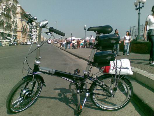

Inserito il - 05/11/2008 : 02:04:34  Mostra Profilo Invia a Rodesimo un Messaggio Privato
jumper ha scritto:
Rodesimo ha scritto:
Il guaio e' quando ti perseguitano ormai solo i pani arabi
[quote]
He,he,hai ragione.
In ogni caso mi hai convinto. Finirò per far esplodere la batteria della ezee che squaglierà il controller della dahon. Oppure avremo realizzato un oggetto quasi-perfetto.
Si, certo, ma e' una magia di protezione non di doping, e' un incantesimo della grande maga Cochonella, protettrice della Forcella
Ma che sono? Rinforzi per forcelle?

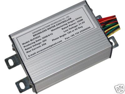

Inserito il - 05/11/2008 : 02:59:27  Mostra Profilo Invia a jumper un Messaggio Privato
Rodesimo: ecrazyman o keywin e' questo http://stores.ebay.it/HuaQiang-North-Road_W0QQcolZ4QQdirZ1QQfsubZ0QQftidZ2QQpZ2QQtZkm
il controller che ti serve e' un brushless del voltaggio che ritieni opportuno 36 o 48 , i nuovi controller hanno il PAS, i vecchi no, comunque e' chiaramente specificato nell' inserzione se c'e' o meno, e non so quanto sia modulabile, comunque se vuoi una bici veloce e sovralimentata , e' meglio usare il manettino per minimizzare i consumi e regolarti l'assistenza come vuoi; non credo ci siano problemi di guardie a Napoli

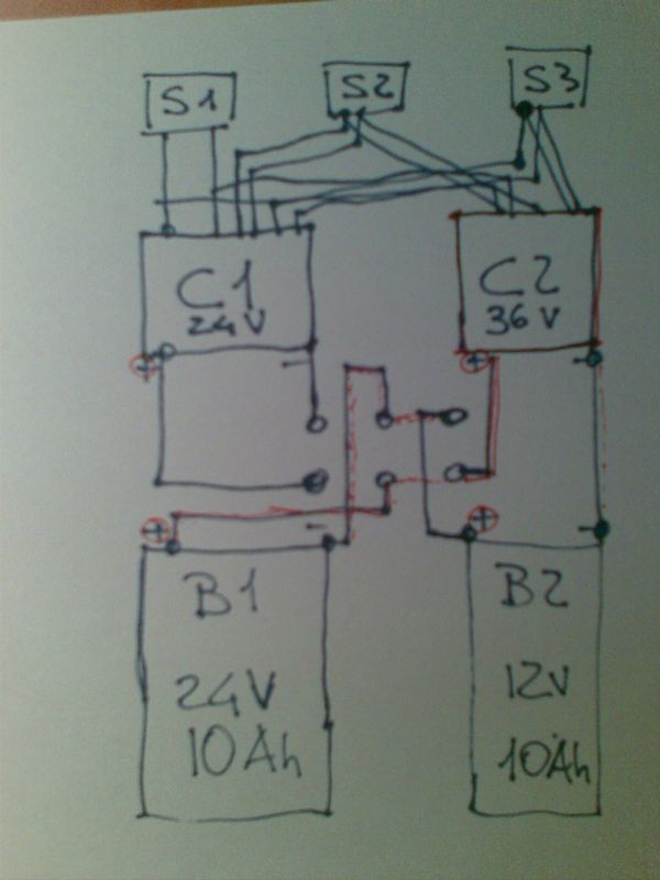

Inserito il - 06/11/2008 : 23:35:35  Mostra Profilo Invia a Rodesimo un Messaggio Privato
... e' meglio usare il manettino per minimizzare i consumi e regolarti l'assistenza come vuoi; non credo ci siano problemi di guardie a Napoli
A Napoli le persone che vengono fermate più spesso hanno facce per bene e modi gentili. Anche "i guardii" (si usa al maschile... un guardio, due guardi) tengono famiglia...
Anyway, ecrazyman (gesù... un'elettroneurologo in affari con un elettropazzo!) ha questa in vendita che è brushless e 36 volt e con PAS 1:1, ma è 350W (e 25 A max). Pensi che va bene lo stesso?
41,19 KB

Se contatti Keywin/Crazyman e gli chiedi una centralina da 48V te ne mettera' prontamente una in vendita.
Ti do una buona notizia , non avevo letto (grazie elle) che il motore del tuo kit era un Bafang, ora che lo so ti posso dire che c'e' chi lo spinge fino a 72V e oltre e si comporta bene.

Davvero una buona notizia. Mi fa venire in mente che a questo punto si potrebbe davvero pensare ai 48 volt, soluzione che potrebbe consentire il montaggio di un altra batteria "originale" subito sotto alla prima, da collegare in serie come in questo fotomontaggio. Però ho paura che sarebbe sì una scheggia con molta autonomia ma troppo pesante per essere una pieghevole (in assetto da lavoro non sotto i 25 kg!)
130,98 KB
Jumper quanto ai watt? che devo chiedere, sempre 250? o la potenza assorbita è un parametro che cresce coi volt con cui alimenti e devo chiedere un 350? o restare sui 250 W del motore? Credo che in base ai watt cambi la corrente massima consentita. Su che valori dovrebbe essere? 20? 25? 30?

Rodesimo
129 Messaggi
Inserito il - 08/11/2008 : 02:00:50  Mostra Profilo Invia a Rodesimo un Messaggio Privato
Due centraline... con un commutatore ben posizionato uno potrebbe usarle in serie e alimentare un controller e salire veloci o in parallelo l'altro e raddoppiare l'autonomia. E si potrebbe sempre andare con una sola batteria. Non sarebbe male, peccato il peso, dobbiamo aspettare le nanoparticelle...
Inserito il - 08/11/2008 : 02:18:26  Mostra Profilo Invia a jumper un Messaggio Privato
Esatto Rodesimo P= V*I 10A a 36V sono 360 Watts , e a 48V sono 480 a 72V sono 720
Grazie Jumper, ho ricordi remoti di fisica. Dunque se mi oriento verso un'alimentazione a 36 volt mi serve una centralina da 350 watt e se invece verso i 48 deve essere da 500 W. Giusto?
La differenza sarebbe giusto nel limite di corrente erogata (25 Ah per la 350 W e 30 o oltre per quelle da 500 di ecrazyman se non erro.
Ma dimmi: volendo realizzare un sistema "bimodale" che consente di collegare solo quando serve una seconda batteria da 12 volt 10A in serie ed arrivare così ai 36 volt credi che sia indispensabile prevedere DUE centraline da commutare magari con un relè multiplo? Oppure una centralina a 36 quando alimentata a 24 manterrebbe una buona efficienza e posso dunque risolvere senza duplicare la centralina? Quella 24 volt alimentata a 36 funziona (fin troppo bene!) ma scalda indicibilmente nel mio percorso mattutino di 7 km in salita 6-8%
Inserito il - 14/11/2008 : 13:20:02  Mostra Profilo Invia a elle un Messaggio Privato
per fare tutte insieme le domande a jumper: il cycle-analist di justin, con tutti i suoi settaggi possibili, potrebbe essere la soluzione per gestire un sistema a doppio voltaggio?
Inserito il - 14/11/2008 : 13:32:09  Mostra Profilo Invia a jumper un Messaggio Privato
Beh, due centraline e' pazzesco usarle, bisognerebbe commutare una ventina di fili di cui 3 di potenza, non ha senso.
Esistono invece centraline multivoltaggio, che tramite regolazione di un potenziometro o programmazione sw riescono a funzionare in un range da 24 a 72V e oltre.
Una e' quella di crazyman modificata (la vende anche knuckles), altre sono quelle professionali programmabili.
Se il potenziometro continuo da fastidio, si puo' sempre accroccare un selettore a scatti.
No, il cycle analyst al massimo puo' limitare la corrente o la velocita' massima
Centralina multivoltaggio con programmazione sw! Vuole forse dire che "sente" il voltaggio e si commuta da sola? a quel punto servirebbe solo un deviatore per collegare in serie la batteria supplementare! LA VOGLIO (Jumper sei un mito!). Ma che succede se si sbaglia e si collegano in parallelo 2 batterie di pari amperaggio di ma di voltaggio diverso? Si media il voltaggio [(12 + 24) / 2 = 18)] e si raddoppia l'amperaggio? O si media pure l'amperaggio? O si fa direttamente un bel botto?
Inserito il - 14/11/2008 : 14:54:00  Mostra Profilo Invia a jumper un Messaggio Privato
No, vuol dire che la colleghi a un pc, e gli dai tu tutti i parametri che vuoi... sono veramente fantastiche, anche se fatte per amperaggi mostruosi (100, 200, e oltre Amperes), e costano parecchio.
Chiaramente fare una centralina che "sente" il voltaggio, invece di doverlo regolare con un potenziometro o via sw e' solo questione di poco, ma di fatto non conosco centraline fatte cosi' purtroppo.
Jumper forse due centraline non sono così pazzesche da commutare. Se mi confermi che i servizi possono essere duplicati e collegati permanentemente ad entrambe le centraline, basterà alimentarle una per volta ed il gioco è fatto. Nello schema che allego il tutto richiederebbe un solo deviatore doppio da una trentina di ampere. Dove sbaglio?
