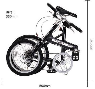

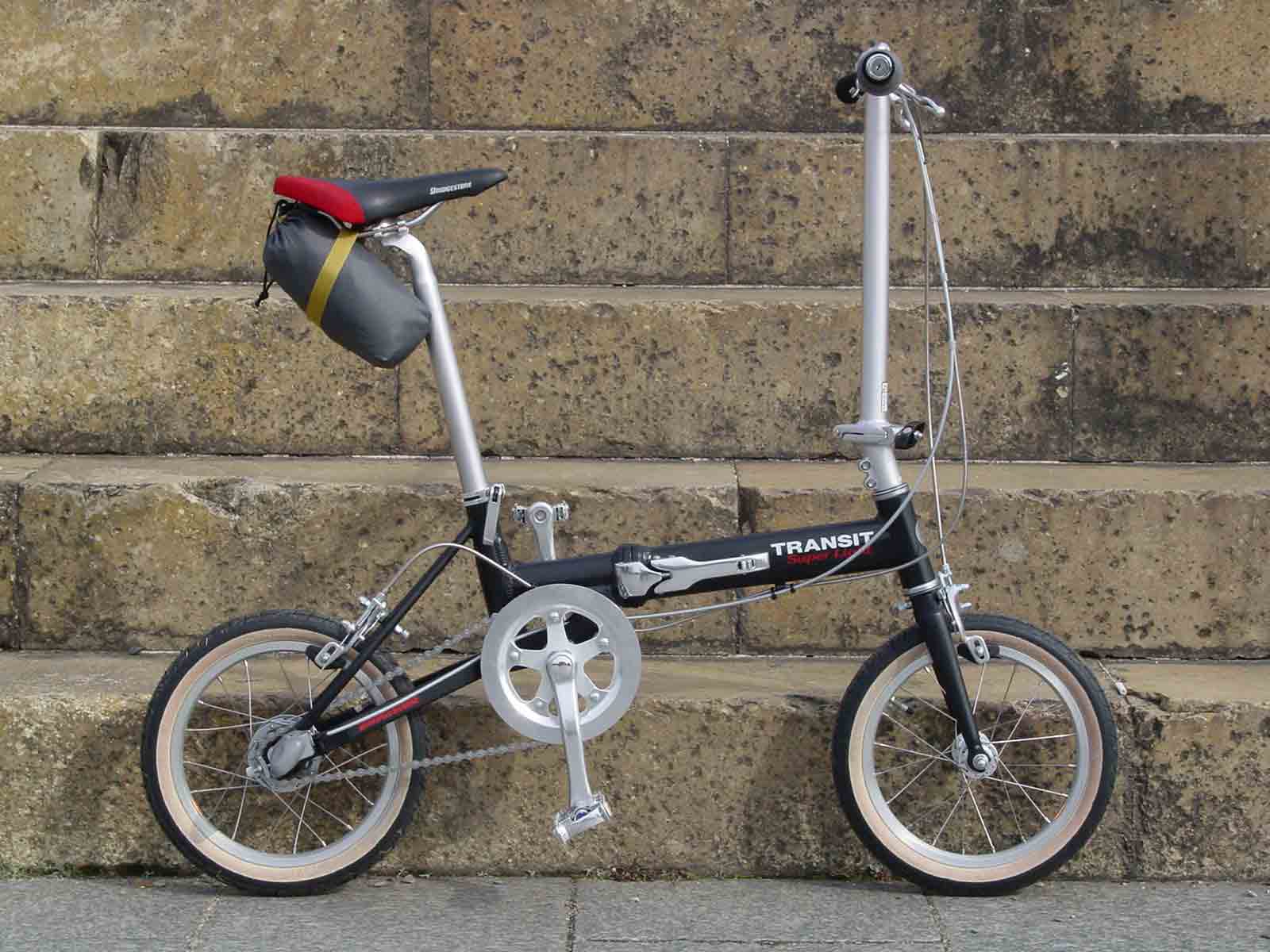

Toranjittosuparaito bridgestone ovvero Transit Lite:
-peso: 7,4kg,
-ruote: 14" (in certe foto quella dietro è da 16")
-cambio nexus a 3 marce
110,99 KB
24,77 KB

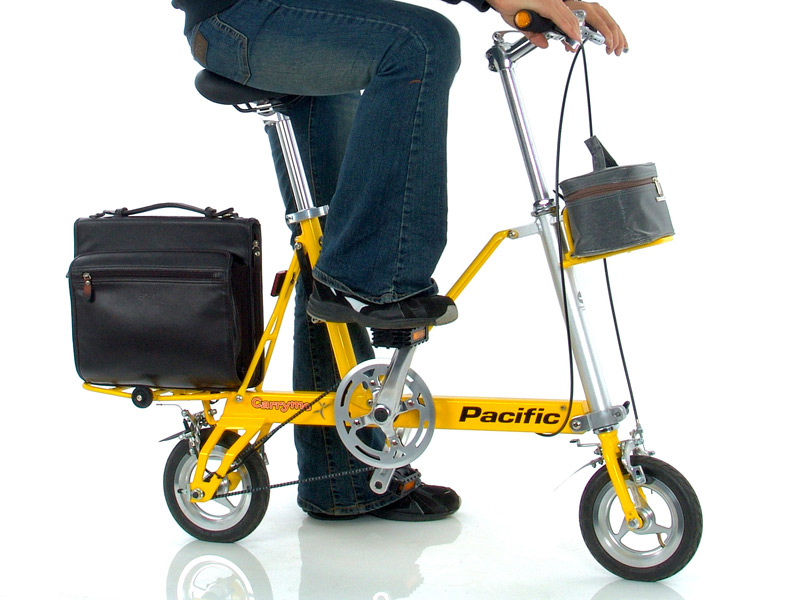

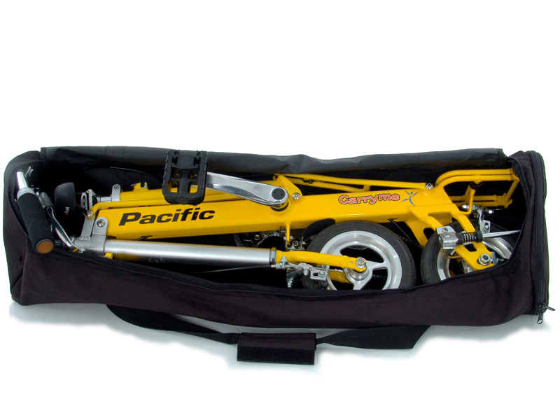

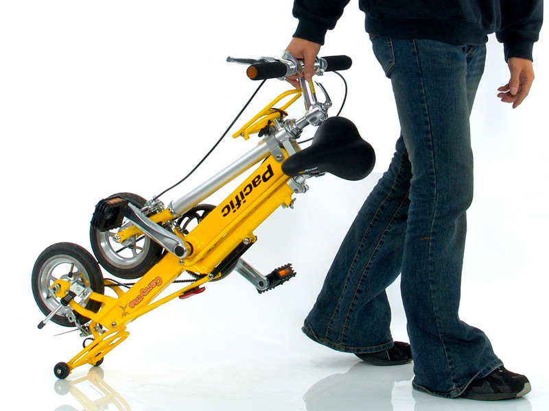

Invece la carry-me non sembra molto robusta, ho scovato un video che dice: "Dopo tre settimane tubo sella e del collo di riparazione asta deformata, il risultato ....."
http://www.youtube.com/user/zmshen78#p/u/1/sAqFKZQ78P0

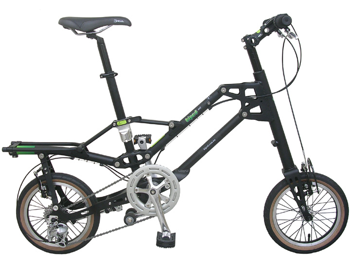

Bipod Mint:
-ruote 14"
-peso 10kg
- carico massimo 80kg
- per altezze fino a 185cm
- costo 68.250 ¥
1153,43 KB
7,47 KB
5,16 KB
Bipod Ant
-peso 11,8 kg (peso base) / 12,5 kg (comprese le ruote con ruote stand e portapacchi posteriore Kick)
- carico massimo 100kg
- costo #65509; 129.675
- cambio 9 velocità
- ruote 14"
1672,88 KB
20,63 KB
18,84 KB
114,66 KB
Queste ed altre informazioni sulle bipod le trovate qui (c'e' anche la koma:
http://www.smartcog.co.jp/index.htm

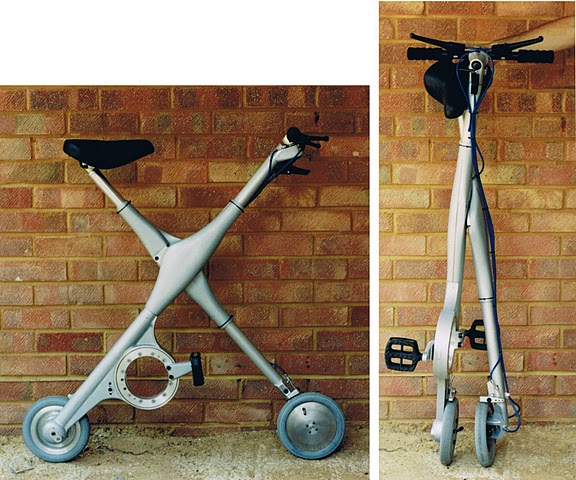

Inserito il - 24/01/2010 : 23:56:04  Mostra Profilo Invia a job un Messaggio Privato
Geniale ed interessante, sarebbe stata l x-bike disegnata sempre dal super guru Mark Sanders (disegnatore di strida e if per capirci) su commissione di Sinclair. Purtroppo è venuta fuori troppo costosa e difficile da produrre a basso costo, così Sinclair si è buttato sulla a-bike.
Alcune caratteristiche:
- telaio in fibra (carbonio e vetro)
- speciali ruote piene
- sistema di sterzo a pulegge.
- adatta anche a persone alte
Sarebbe stata imbattibile come trolley, semplicità di utilizzo, ingombro orizzontale.
Che funzionasse veramente lo dimostra questo filmato/chicca dove la guida nientemeno che la moglie di Mark.
http://video.google.it/videoplay?docid=4932965375590807547

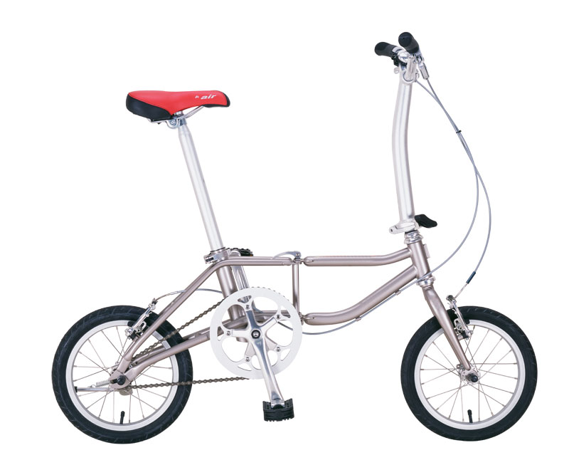

continuo a pensare che quelle più convincenti siano
La fd 12-07 http://www.jeeann.com.tw/product_detail.php?id=128#9001;=en
La bridgestone transit compact http://www.thaimtb.com/forum/viewtopic.php?f=70&t=100313..
ques'ultima dovrebbe costare 7,990.00 yen...http://www.mbkfoldingbike.com/index.php?mo=28&id=88934

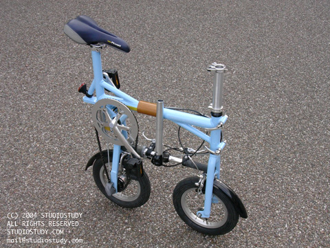

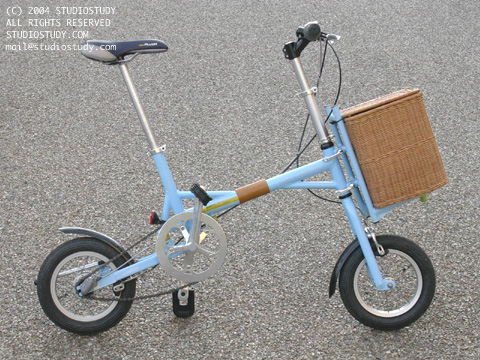

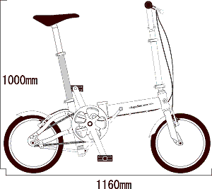

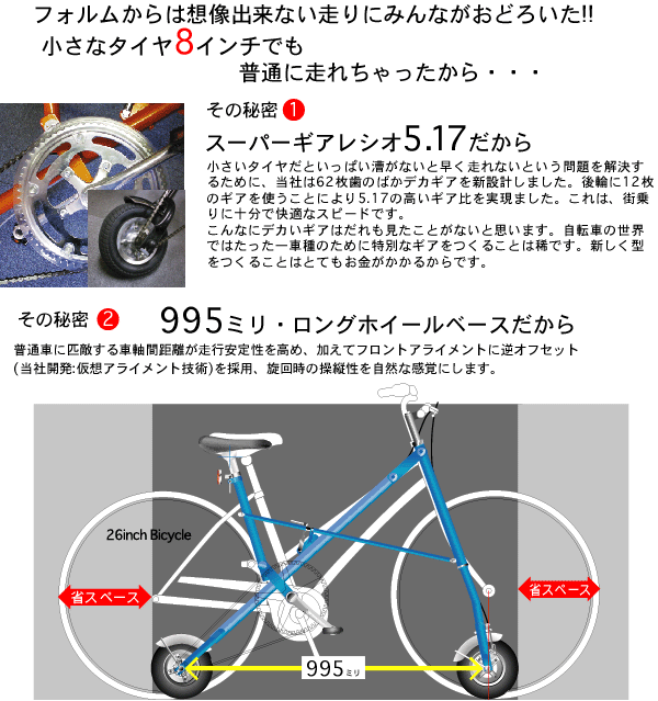

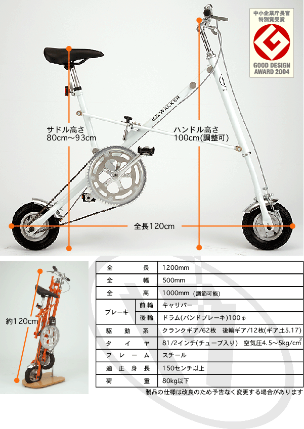

17bicycle exwalker e miniwalker.
- ruote 8,5"
- costo sui 280 euro
http://www.17bicycle.com/
Sono molto simili, queste immagini indicano la differenza, l'azzurrina è la ex-walker:
7,9 KB
Misure e proporzioni della ex-walker:
185,13 KB
78,81 KB

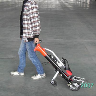

Inserito il - 25/01/2010 : 18:10:38  Mostra Profilo Invia a job un Messaggio Privato

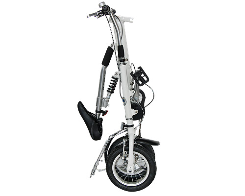

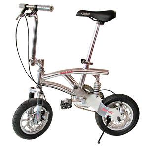

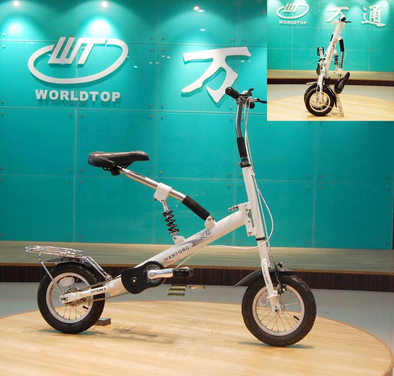

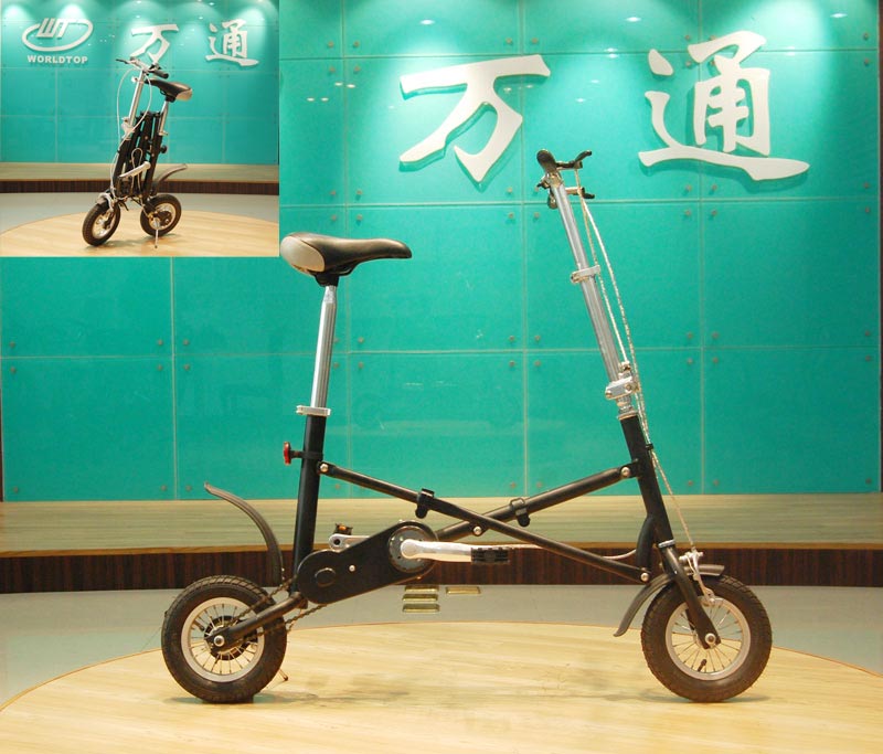

Wangtong K12
Ho scovato anche questa da qui http://www.zjwtly.net
82,5 KB
25,02 KB
41,01 KB
Sempre della wangtong ho trovato anche questo modello dalle forme interessanti ma nel sito della fabbrica non lo trovo:
80,86 KB

Ho inviato una mail alla jeeann per sapere info sulla fd.12-07 e alla wantong per la k12.
Ho chiesto il peso, se è adatta a persone alte, la composzione della bici, il cambio, le velocità, il costo,e se spediscono in italia.
Stay tuned..
Bravo , in particolare la fd 1207 sembra tra le più fruibili, visto che ci hanno messo ruote da 12" cicciotte , un cambio a 7 rapporti (il classico shimano a basso costo), freni v-brake, forcella in acciaio. Senz'altro il tubo sella è troppo corto ma si potrebbe autocostruirsi un tubo telescopico (come feci con la dahon) e anche per il manubrio non dovrebbe essere difficile mettere un tubo più lungo, che visto il sistema di ripiegatura non dovrebbe compromettere la funzionalità.
Vediamo a questo punto reperibilità e soprattutto peso!

Inserito il - 28/01/2010 : 14:55:04  Mostra Profilo Invia a ragno un Messaggio Privato

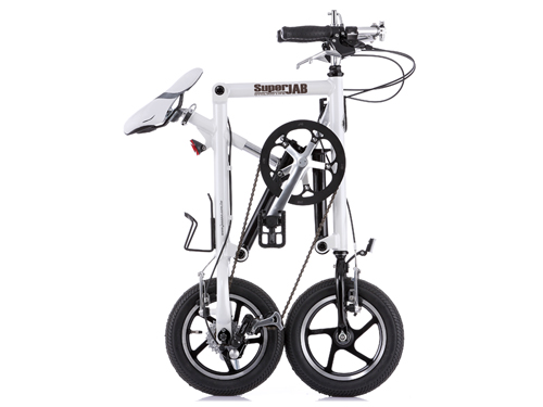

Questa fd 1207 è molto molto carina.
Mi pare proprio una diretta concorrente della Mobiky (12 pollici), almeno come filosofia e (ipotetici) ingombri.
Secondo me, rispetto alla francese, ha il vantaggio
1) di avere i semimanubri ripiegabili all'indietro anziché all'ingiù, (almeno così mi pare), cosa che la rende più facilmente trascinabile come trolley.
2) cambio con 7 rapporti anziché 3
mentre, sempre per continuare in questo confronto con la Mobiky,ha lo svantaggio di
1) avere la sella un po' troppo ingombrante, una volta chiusa la bici
2)non avere il cambio al mozzo e quindi, con quelle ruotine, avere la ruota libera troppo vicina al terreno, con tutti i rischi che ciò comporta.
3) non pare adatta a ciclisti alti di statura ma, come detto da altri, la cosa potrebbe essere facilmente superata con un tubo reggisella telescopico.
Della Bridgestone Compact invece non mi convince affatto la posizione "trasversale" della ruota anteriore, una volta chiusa la bici: obbliga infatti ad "impennare" la bici sulla ruota posteriore nel caso la si volesse trascinare a mo' di trolley ed, inoltre, determina un aumento dell'ingombro laterale, cosa da non sottovalutare nel caso debba essere usata in intermodalità su mezzi pubblici affollati.
In ogni caso......me le comprerei tutte!

Inserito il - 30/01/2010 : 12:04:03  Mostra Profilo Invia a elle un Messaggio Privato
anche la carry-me c'è in versione elettrica...
io insisto su questa perché penso che ci vuole una buona capacità e esperienza per far funzionare trabiccoletti del genere, e pacific ha entrambe
(in ogni caso credo che i limiti di utilizzo siano netti: brevi tragitti, per lo più in piano, fondo liscio...)
Inserito il - 30/01/2010 : 13:58:16  Mostra Profilo Invia a job un Messaggio Privato
Sì, la carry-me sembra quella che dà ciò che promette, senza nascondere sorprese troppo negative, anche se io d'istinto vedo le pieghevoli a 12" e 14" di ruota ancora vere bici, sotto è più un pattino e va guidato come tale. Dai commenti in giro per la rete ho dedotto che i cloni che girano sono da evitare e che la dual speed probabilmente non vale la pena perche' la seconda marcia è molto lunga giusto per le discese e io mi terrei assai prudente seduto su queste ruotine. Mentre dicono che il limite in altezza di 1,85 metri sia veramente ottimisitico, ma anche qua ci si potrebbe ingegnare per un tubo telescopico. Per il resto le caratteristiche di peso e facilità trasporto le ha tutte.

Inserito il - 31/01/2010 : 16:21:07  Mostra Profilo Invia a Desafinado1 un Messaggio Privato
un video sulla transit compact
http://www.youtube.com/watch?v=Z7XoDn1GzZY&feature=related

SuperMario
139 Messaggi
Inserito il - 03/02/2010 : 13:34:26  Mostra Profilo Invia a SuperMario un Messaggio Privato
Purtroppo no sò saldare, nè trafficare con il metallo (il mio hobby è il presepe...), ma se avessi la possibilità cercherei di riprodurre quella che a mio vedere è la regine delle biciclette portatili:
Allegato: clark.pdf
30,57 KB
12,92 KB
"L'eleganza si cela nei dettagli" O. Wilde
Desafinado1
2452 Messaggi
Inserito il - 03/02/2010 : 13:52:16  Mostra Profilo Invia a Desafinado1 un Messaggio Privato
caspita che foto da repertorio..grande supermario..in effeti il progetto è interessante
WWW.BICIZEN.IT
SuperMario
139 Messaggi
Inserito il - 03/02/2010 : 16:31:09  Mostra Profilo Invia a SuperMario un Messaggio Privato
Se hai notato, nel brevetto aveva previsto due tipi di manubrio:
quello "da passeggio" in figura 1, e quello "sportivo" in figura 3

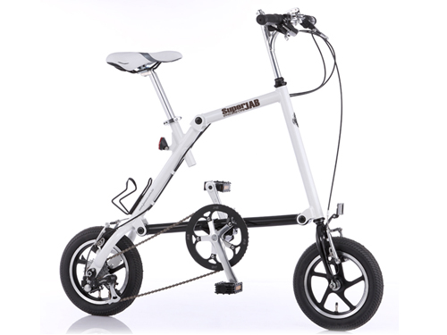

SuperMario
139 Messaggi
Inserito il - 03/02/2010 : 16:35:04  Mostra Profilo Invia a SuperMario un Messaggio Privato
Aggiungo questa:
130,04 KB
http://www.flamingobike.com/products/products_show.php?pid=54&cid=3#pro

Desafinado1
2452 Messaggi
Inserito il - 03/02/2010 : 16:59:14  Mostra Profilo Invia a Desafinado1 un Messaggio Privato
mmmm interesante..bè la prima della flamingo è carina , anche peso leggero, peccato per il sistema di chiusura non ad ombrello..l'altra della doniselli mi intriga..solo che non c'è foto di come si chiude nè le caratterisitiche tecniche come il peso o il cambio. Da approfondire
WWW.BICIZEN.IT
