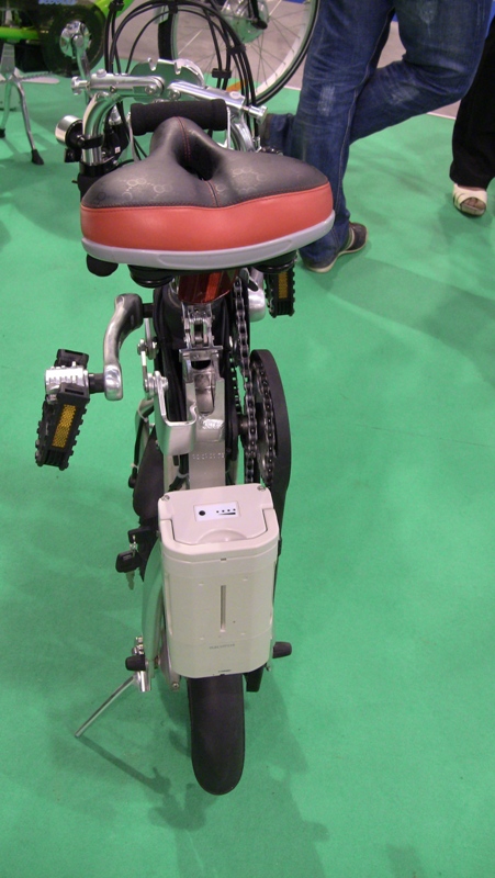

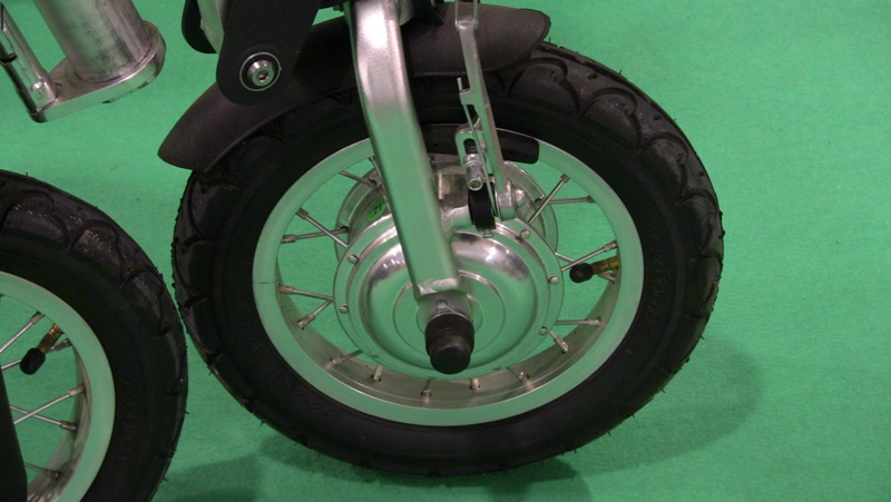

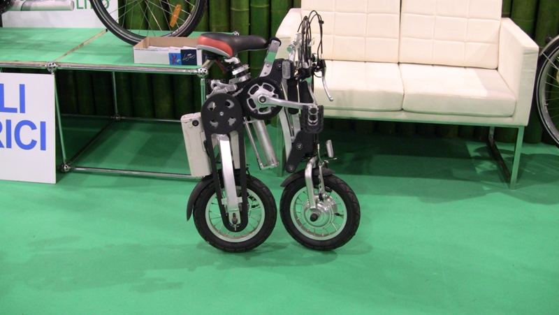

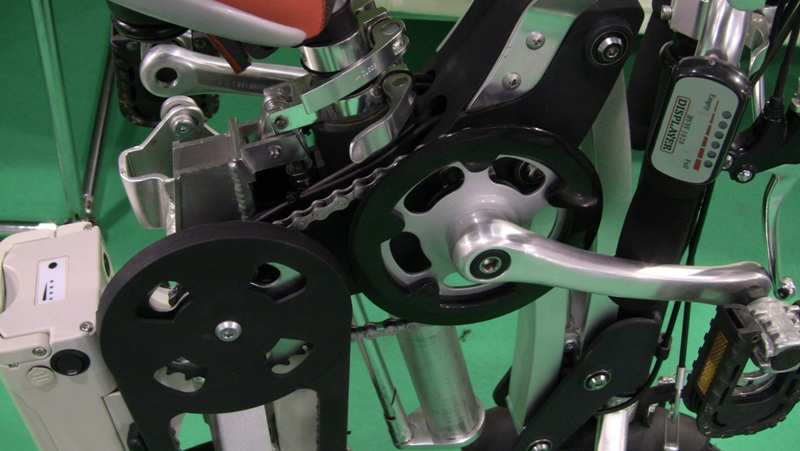

ps.- alla fiera di Padova ho visto all'ultimo momento questa, mi mangio le mani di non averla vista prima che magari la provavo, ma forse Pix è riuscito a provarla. Io ho solo provato a sollevarla per la maniglia e ho pensato che riuscirei senza problemi ad issarla in autobus. La batteria credo sia di 8Ah . Ti allego foto dettagliate, mi pare che fosse allo stand della Green Spark, ma per i dettagli contiamo su Pix...
155,98 KB
173,46 KB
162,61 KB
157,32 KB

Sembrerebbe la mobiky elettrica ma sarei curioso di sapere esattamente il modello...scusa job ma se tu dici che una batteria piccola non ce la fa a fare salite allora neanche quella dell'israealino dovrebbe farne considerato che il mtoroe è lo stesso? Però pequenito pare che le ha fatte o sbaglio?
A questo punto tu mi consiglieresti questa o la egolite cone le ruotine da 12?

Alla fine l'ho trovata io quella biciclettina..è appunto la nuova mobiky elettrica, single speed motore brushless, batteria da 7 ah, 25 km di autonomia, peso tra i 17 e 18 kg . Io credo che tu Job hai sentito la possibilità di farcela a tirarla su perche la mobiky ha il sistema della presa e chiusura facile. Di fatto sarebbe anche leggermente più pesante della brompton che io con eventuale nano motor, e batteria da 10 AH
http://www.goldenmotor.com/

Inserito il - 23/09/2010 : 00:06:26  Mostra Profilo Invia a pixbuster un Messaggio Privato
Non so che dire
Questa è la Mobiky (che ho trovato in rete)
41,85 KB
e questo è il depliant della Skatto
295,15 KB
Non so che dire
