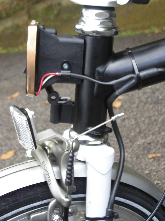

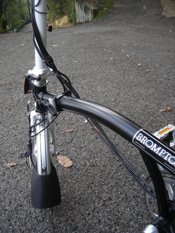

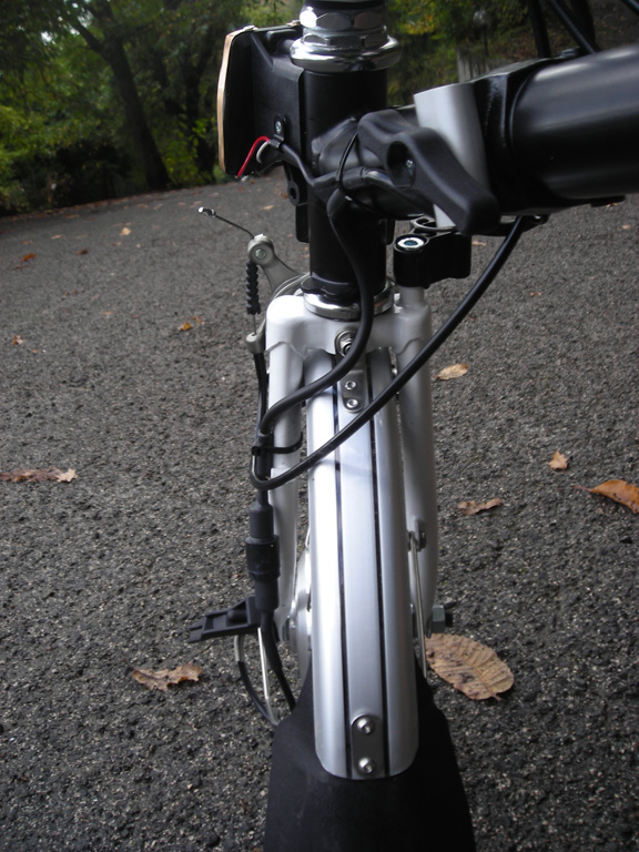

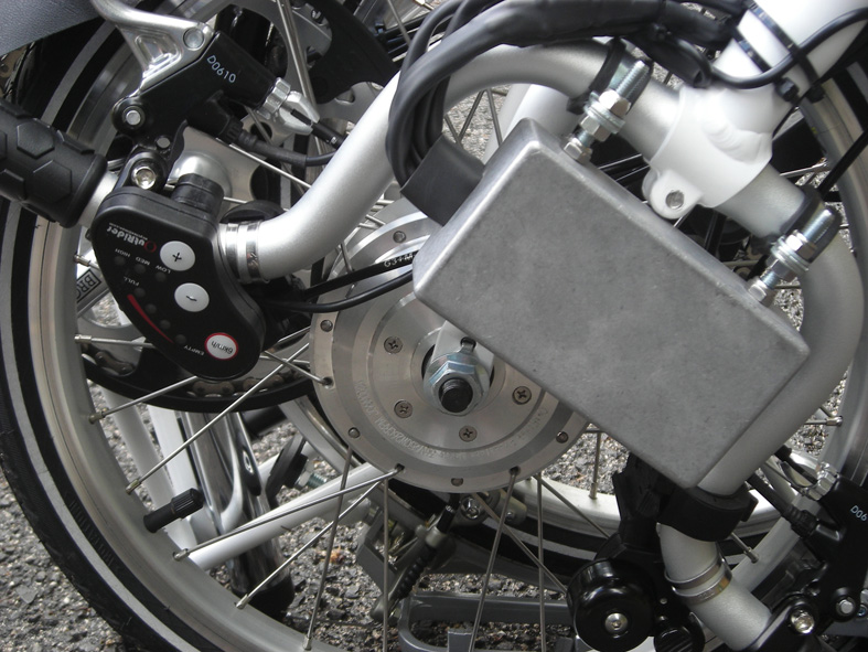

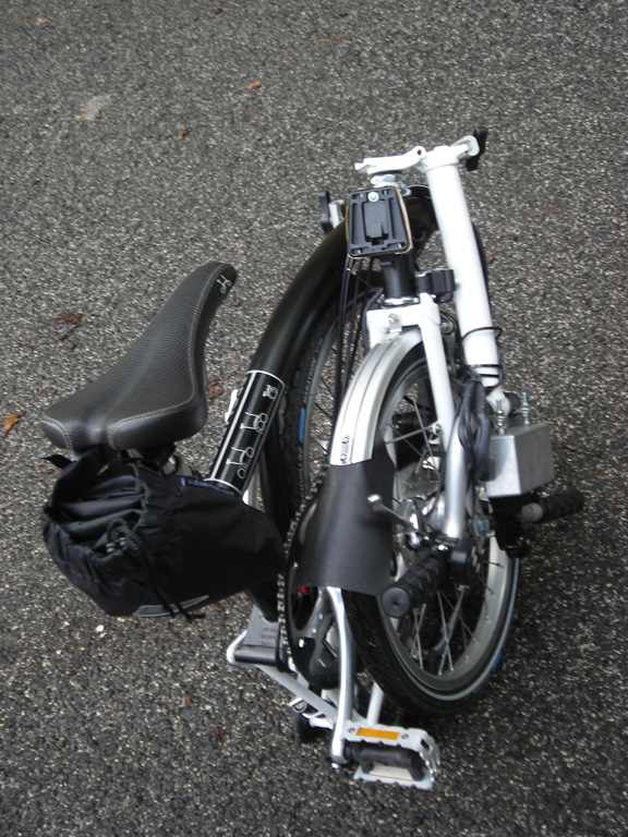

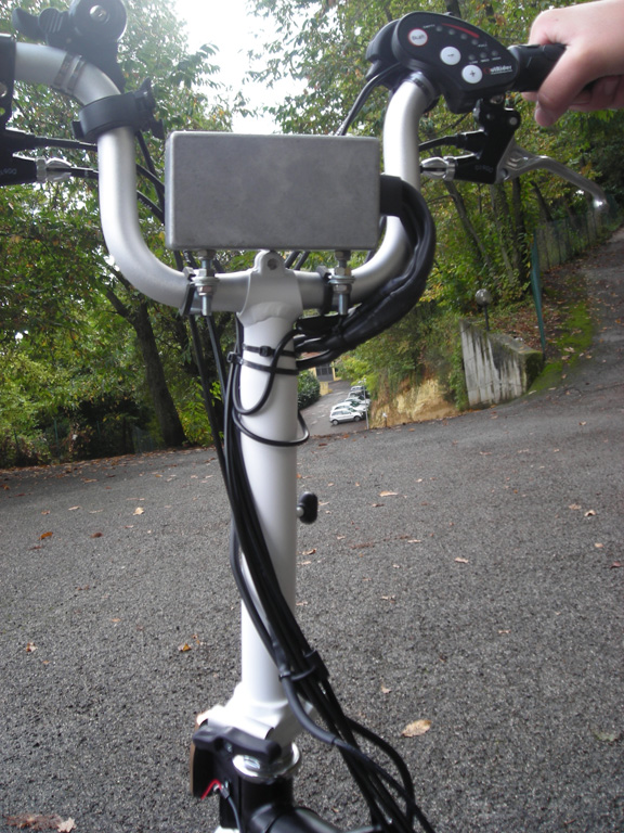

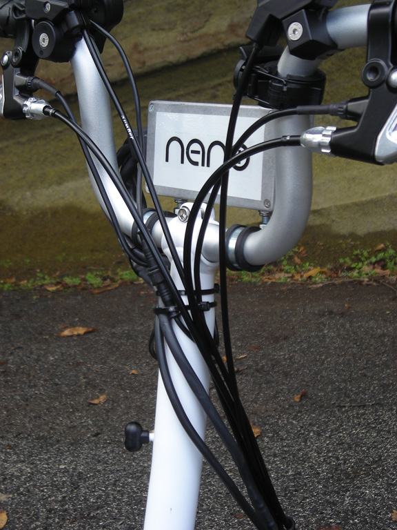

puchox
88 Messaggi

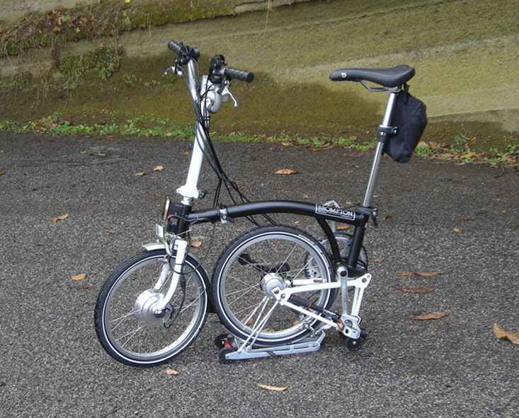

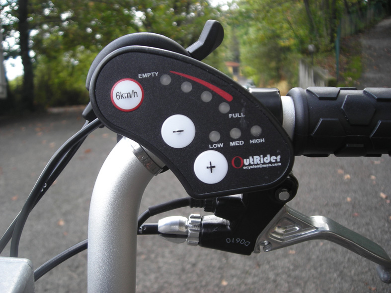

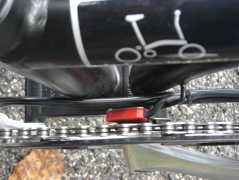

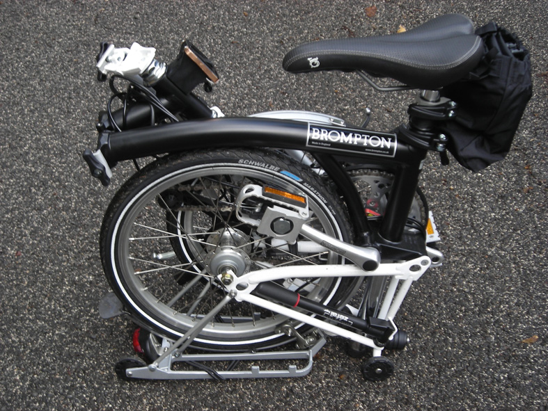

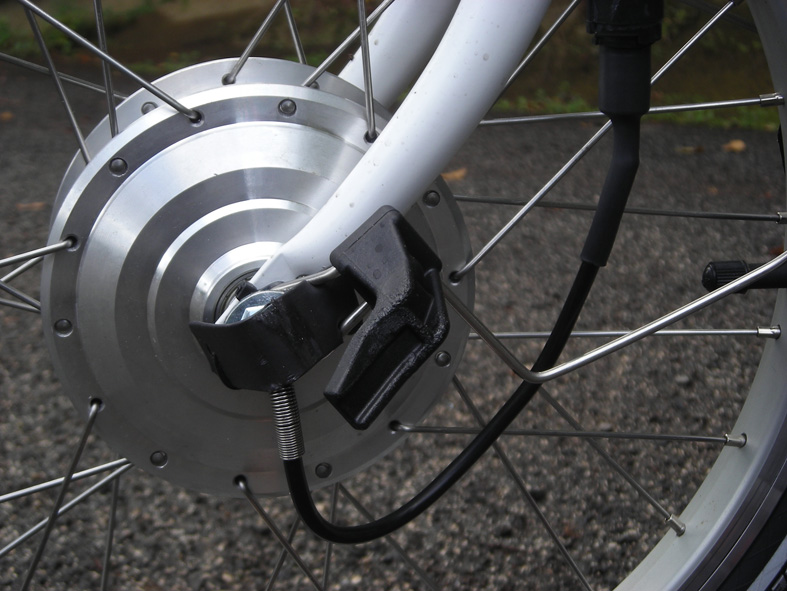

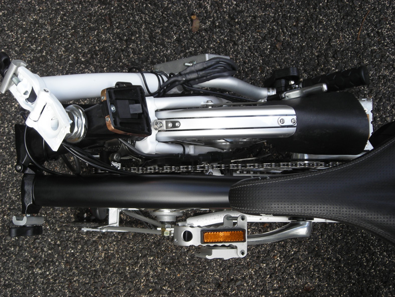

Inserito il - 17/10/2010 : 23:09:42  Mostra Profilo Invia a puchox un Messaggio Privato
come promesso, ecco le foto:

Inserito il - 17/10/2010 : 23:47:59  Mostra Profilo Invia a elle un Messaggio Privato
grazie mille puchox - molto interessante!
e molto originale la scelta dei colori, complimenti
alla fine quindi il kit è visibilmente artigianale anche se montato da loro, ma l'effetto non è per nulla invasivo (solo la centralina in quella posizione resta un po' "cruda" ma certo è una collocazione intelligente: a me verrebbe da metterla in una borsa a manubrio verso l'interno ma forse rischierebbe di surriscaldare e aumenterebbe di un poco le dimensioni da ripiegata)
come fai per la luce anteriore?

Inserito il - 18/10/2010 : 09:55:22  Mostra Profilo Invia a job un Messaggio Privato
La bici è molto carina, non posso dire lo stesso del kit, che noto, con rammarico, non è esteticamente migliorato rispetto alla mia versione, anzi è pure peggio:
- la centralina è brutta e pesante e la mia ha dei led bianchi davanti che fanno da luci di posizione e la fanno sembrare un faretto un po' strano, mentre qui c'e' solo l'orrido adesivo "nano".
- a me ha sempre infastidito l'ingombrante fascio di cavi che partono dalla centralina, ma almeno nel mio sono accorpati in una calza nera, qui sono tutti separati e la confusione di cavi e cavetti davanti al manubrio è da record come si vede nella quarta foto e se non si sta attenti che tutto sia in ordine e con i laschi giusti, la cavetteria finisce per influenzare lo sterzo (problema che ebbi io agli inizi) .
Desafinado1
2452 Messaggi
Inserito il - 18/10/2010 : 11:31:34  Mostra Profilo Invia a Desafinado1 un Messaggio Privato
Giuste considerazioni job...mi chiedo se c'è appunto un sistema per tenere fermi tutti quei cavi e non cosi esteticamente visbili.

puchox
88 Messaggi
Inserito il - 18/10/2010 : 11:57:26  Mostra Profilo Invia a puchox un Messaggio Privato
@elle: il faretto sono riuscito a montarlo sul lato sx del manubrio, a dx del cambio, quando piego la bici devo però sfilare il faretto a led per chiuderla bene.
@job: sono d'accordo con te, passi la bruttezza della centralina, ma i cavi sono troppi, brutti da vedere e ho anche il timore di poter tirare qualcosa piegando la bici. Morale: sono anch'io alla ricerca di una soluzione quantomeno per accorparli, per cui se avete suggerimenti/soluzioni teniamoci aggiornati vicendevolmente. Spero vada meglio a Desa, anche se la vedo dura vista la fonte comune...
necknecks
Moderatore
1417 Messaggi
Inserito il - 18/10/2010 : 13:19:33  Mostra Profilo Invia a necknecks un Messaggio Privato
La centralina non mi sembra poi cosi brutta
Mah, poi vediamo dal vivo...
Però in generale le cose che uso per fare un pò di ordine sono la guaina termoretraibile o quella non termoretraibile (però devi poter infilare i cavi da una parte), il nastro autoagglomerante (che assomiglia al nastro isolante, ma non è adesivo; se lo modelli con le dita su se stesso, spira su spira, diventa un tutt'uno water resistent). E ancora, ma meno estetiche, sono le fascette stringicavi e il nastro isolante. Si vedrà.
La scatoletta della centralina invece a me non piace. E' uguale a quella che avrei potuto usare io in un mio progetto (e io sono solo un hobbista). Per una produzione in serie avrebbero potuto fare qualcosa di meglio (più piccolo? un pò sagomato? e poi, non l'hanno neanche colorata...)
Per certo, quanto meno la vernicerei con una bomboletta.

Inserito il - 30/10/2010 : 11:59:52  Mostra Profilo Invia a elle un Messaggio Privato
puchox, hai poi fatto qualcosa per riunire i cavi e sistemare la centralina o va bene così?
puchox
88 Messaggi
Inserito il - 01/11/2010 : 19:23:05  Mostra Profilo Invia a puchox un Messaggio Privato
per ora no Elle, sono stato piuttosto incasinato, la centralina mi va bene così, i cavi penso appena possibile di riunirli seguendo, credo, qualche suggerimento visto sul forum. Al momento sto invece cercando di capire a cosa sia dovuto un "tac" ripetuto e costante (ogni 2 sec circa) proveniente dalla ruota anteriore (che comunque non pregiudica la pedalata nè l'assistenza).
