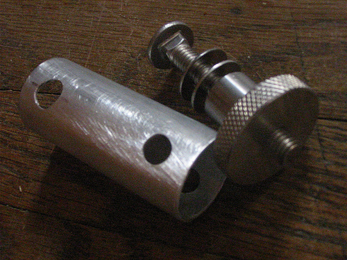

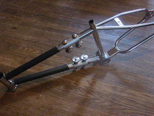

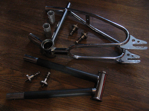

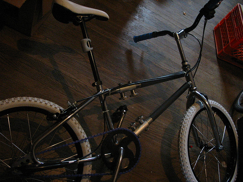

L'idea a suo tempo balenò pure a me ispirato da qualche immagine presa da endless dove un utente aveva trovato un metodo artigianale interessante e pratico per smontare la sua bmx .....magari funziona pure per una mtb!!!!!!

si,a vevo pensato anche io ad una soluzione del genere, magari inserendo un cilindro internamente al telaio e fissandolo solidamente da una parte a mò di "maschio" lasciando l'altra parte di telaio come "femmina" in cui poi inserire una vite del genere.
E' vero che coi buchi che ci ritroviamo per le strade mi chiedo quando possa durare una soluzione del genere.
D'altro canto, se questo usava la BMX come "deve" essere usata, un bel po' di sollecitazioni gliele avrà pur date, no?
Vedremo...

Secondo me semplicemente nell'esempio di sopra ci sono i due monconi, forati, ed il cilindro metallico ben stretto li tiene insieme.
Per quanto riguarda i gioielli :-) penso basti mettere verso l'alto il bullone a testa a goccia ed il dado nella parte inferiore.
Non ti pare abbastanza?

Non mi riferivo al sistema della BMX, l'avevo pensato anch'io, e già scartato perchè ho dei seri dubbi sul gioco che possono prendere i bulloni passanti, nell'uso.
