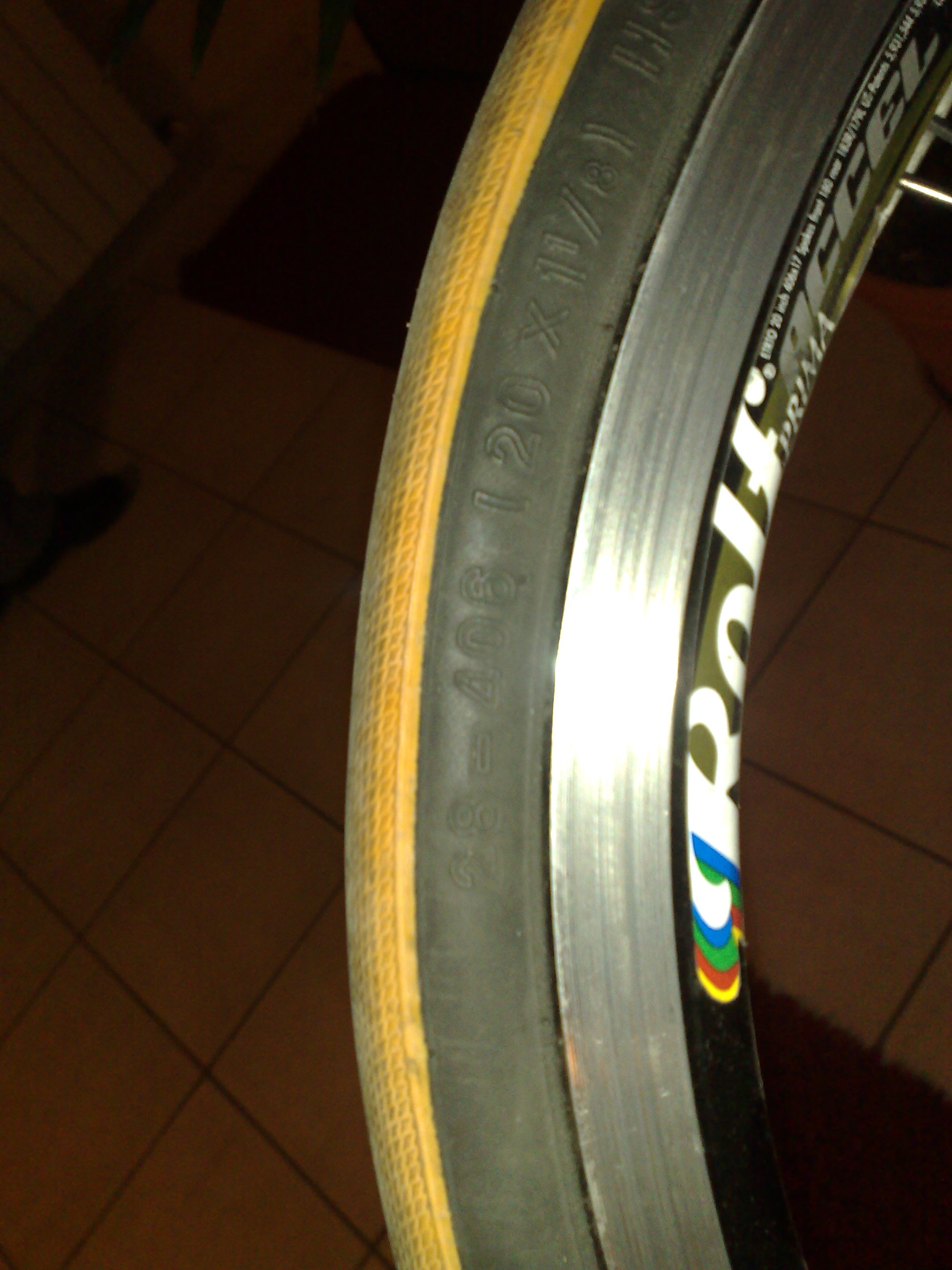

Inserito il - 08/01/2011 : 17:47:31  Mostra Profilo Invia a jetstream xp un Messaggio Privato
Questa è la ruota, se potete dirmi precisamente la camera d'aria da comprare ve ne sarei grato

Inserito il - 09/01/2011 : 00:26:21  Mostra Profilo Invia a Mario Sol un Messaggio Privato
http://www.bike-components.de/products/info/p22996_Schlauch-Nr-6-.html
scegli il modello sv (valvola presta)
comprane due affinché siano eguali davanti e dietro

Inserito il - 09/01/2011 : 01:13:13  Mostra Profilo Invia a jetstream xp un Messaggio Privato
Grazie infinite, il mio dubbio era la valvola che nelle foto non si vedeva, Saluti Daniele
