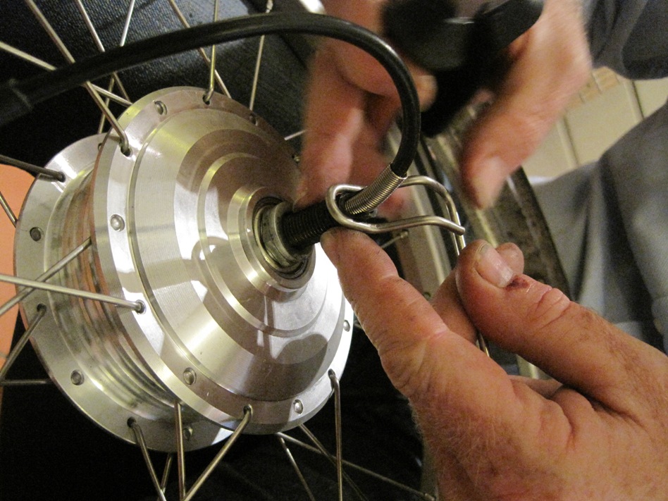

Dunque partiamo da dove ci siamo lasciati. Questione Pas. Si è scoperto che anche in questo caso c'era un problema del kit dovuto al collegamwnto dei fili della centralina con il pas. Per fortuna tutto ok dopo l'itnervento di necks e la bici va anche se il dottore sente un leggero rumore nella ruota davanti quando si interrompe l'assistenza. Inoltre vediamo che la ruota non è perffettamente centrata ma tende a pendere verso sinistra. Il problema dovrebbe essere certamente legato ai cuscinetti tra la forcella e il motore e necks prova a sistemarli un pò più laschi ma il rumore resta quando appunto si frena e non c'è l'assistenza del motore. Quando il pas va e il mtoore va il rumore non si sente.
Necks inoltre ha sistemato i fili in modo motlo discreto e a mio
avviso molto meglio della bici di serie di puchox

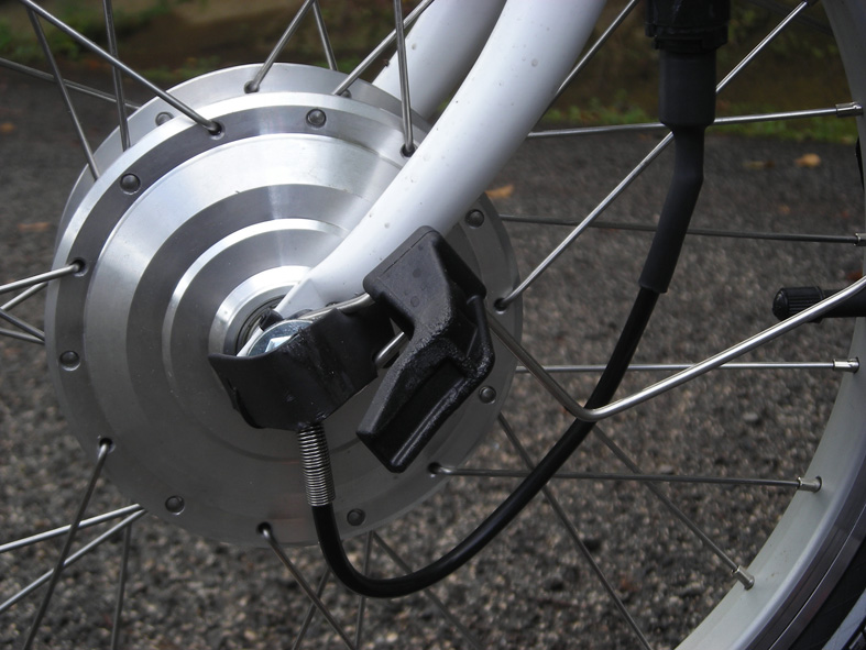

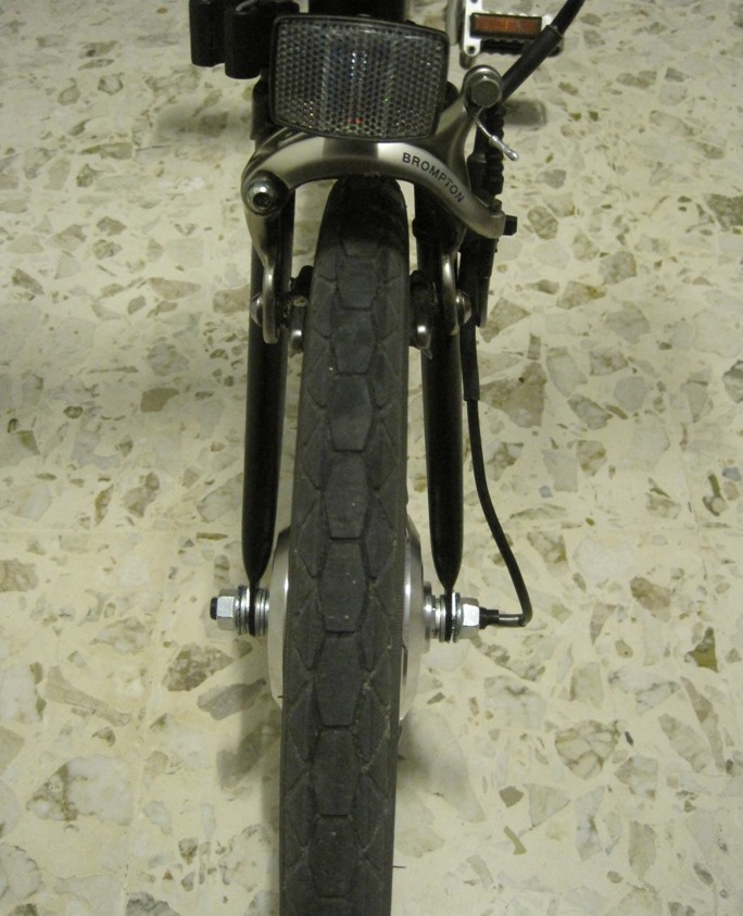

Ecco la prima prova su strada. ovviamente seguiranno altre mie considerazione nelle prossime uscite.
Note positive: Innanzitutto devo dire che la bici con il motore davanti e con la borsa con la batteria nell tasca posteriore della c-bag( gran figata) non è per niente pesante. si porta bene e il peso in + non si sente particolarmente, tenendo conto che se la si porta con il sellino in spalla aperta tutto il peso è davanti mentre appunto dietro è rimasto invariato.
La mia prima impressione è di aver eun mezzo agilissimo, velocissimo e fluido. Il pas si azione dopo una pedalata e mezza (forse un pò troppo) e parte poi tranquillamente il motore. la bici con i 6 livelli di assitenza è una scheggia..davvero potnete il motore davanti e la bici fila meravigliosamente.
L'attrito della ruota è minimo..e la scorrevolezza praticamente la stessa.
Sensazione di libertà incredibile e diavere un mezzo meraviglioso tra le mani.
Altra nota positiva è che come diceva job i san pietrini sono di gran lunga meno fastidiosi.
Peso come dicevo bici e motore e batteria sui 16,5 kg complessivi.
Note negative:
Quella più rilevante è che Si avverte come dicevo prima un leggero rumore quando si frena la bici e si interrompe l'assistenza. Vorrei sapere anche puchox cosa dice.

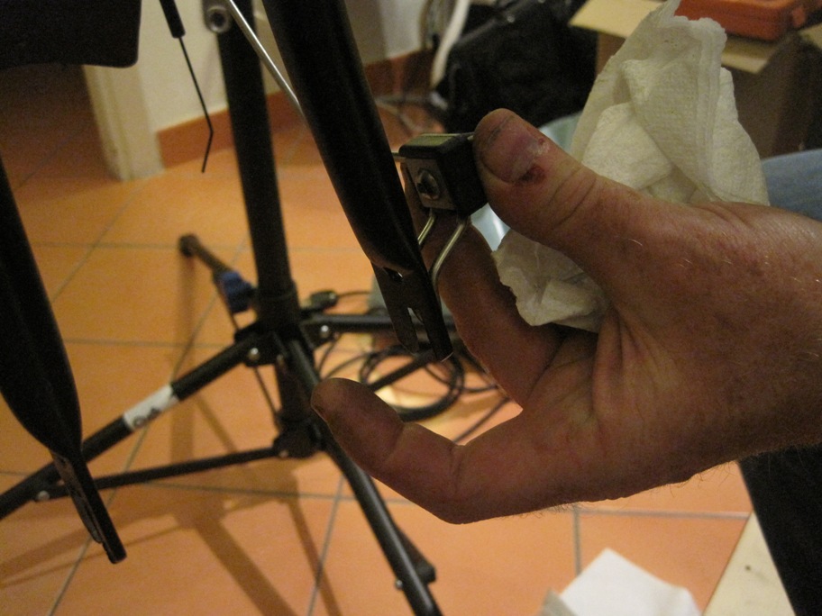

Poi ovviamente c'è la questione gancio che non mi è ancora rrivato. Dopo una settimana dalla mail senza loro ripsota circa la spedizione, oggi ho provato a sollecitarli in modo garbato ma nessuna risposta.
Il gancio è fondametnale..ho provato a casa con il velcro ma non è cosa. é troppo un casino. Ho necessariamente bisogno di quel gancio e del parafango.
Infine ma non è proprio una nota negativa ma una considerazione le 6 marce sono troppe e inutili meglio tre o due anche.
Conclusioni: sono felicissimo di avere una bormpton elettrica cosi leggera e prestante. ed è davvero un sogno pedalarla.
Purtroppo il negozio ingilese e questo kit nella sua artiginalità non mi hanno soddisfatto. COntinuo a pensare che non è purtroppo un negozio affidabile e serio e che il kit presenta nella sua struttura , ad eccezione del motore, gravi carenze e approssimazioni.
Se non ci fosse stato necks con la sua esperienza e pazienza lo avrei rispedito indietro e con il senno di poi non avrei acquistato da loro.

Ho già ampiamente riferito della rottura del supporto del parafango e delle istruzioni sbagliate che hanno determinato una inversione di alimantazione. Questo problema fortunatamente però pare non aver prodotto danni alla centralina.
Ho dovuto pure fronteggiare una interruzione nel cavo di segnale del PAS (che ha comportato la necessità di sostituire integralmente lo stesso).
(Si trattava di un cavo costituito da tre conduttori di sezione molto ridotta, ma con una guaina in gomma termoretraibile molto dura, molto spessa ed agglomerata; al piegare il cavo per adattarlo alla curva del manubrio, devo aver tirato i conduttori interni fino a strapparne uno...)
Malgrado le disavventure il mio giudizio sul kit è più mite di quello del Desa. E' un kit di buona qualità, anche se sarebbero bastate un minimo di attenzioni in più dal fabbricante per rendere il kit "a prova di stupido"; con l'attuale livello di qualità forse gli amici meno smaliziati hanno un maggior rischio di insuccesso.
Per fortuna con un pò di tenacia (e anche un di _ulo...) si riesce, come noi, a venirne fuori.

A differenza di quanto ha detto necks devo constare che la ruota non è centrata ma appunto si vede abbastanza nettamente che pende verso sinistra, verso la tacchetta sinistra del freno per intenderci, anche nella posizione di chiusra della bici è molto evidente.
Prima domanda: potrebbe essere possibile collegare il problema del gancio con quello del rumore motore? Ossia visto che il gancio quando si metterà dovrà occupare uno spazio tra i cuscinetti nella parte sinistra, potrebbe in qualhc emodo riequlibrare l'assetto della ruota con il motore?
Seconda domanda: è davvero plausibile che ci sia questo problema all'interno del motore? Non dovrebbero provarlo prima di spedirlo considerato che si sente il rumore ?
Da grande profano, a sensazione, io credo che il problema sia in qualche modo legato al fatto che la ruota penda a sinistra.
Per quanto riguarda il problema gancio, al momento il problema principale per via della chiusura della bici, non ho chiesto ancora a nessuno..ma esistono in italia negozi che possono adattarlo non conoscendo come è fatto il kit inglese?

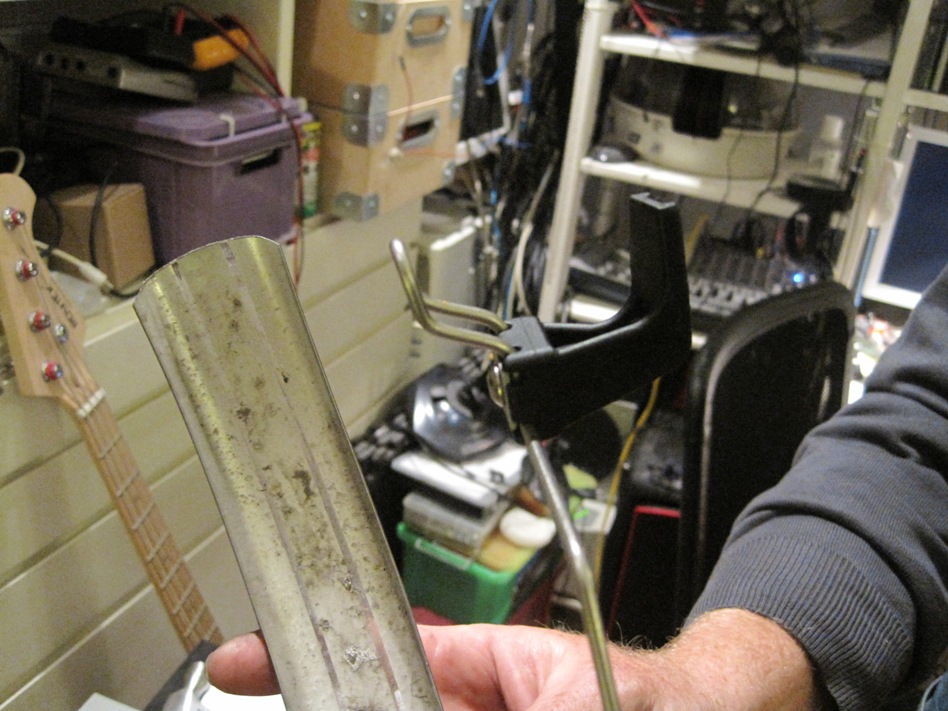

Si Pino davvero grazie sei molto gentile....si tratta di filo di ferro modellabile da agganciare al parafango che poi apputo modellato ,a causa della forcella + larga, deve poter agganciarsi con il perno al telaio della bici
Allego foto del pezzo.

Allora io ho il filo che si usa per la saldatrice TIG ed è in acciaio inox, spessore 2,25 mm, possiamo provarci e vedere cosa ne esce fuori.
Eventualmente come suggerito da Job possiamo farlo in due pezzi, a tal propoposito se si potesse evere una foto, anche montato, serebbe utile.

@pino: si possiamo provare se il filo è modellabile.
Di seguito il link delle sitruzioni dove si vede un pò la forma che deve assumere, eppoi le foto di puchox.

3) braccetto parafango scomposto in 2 parti: la piegatura del supporto per me è stata ostica. Si tratta di cambiare l'inclinazione del gancio e, al tempo stesso, "tirarlo" più all'esterno. Guardando il manuale l'operazione, per me, è tutt'ora non del tutto comprensibile.
Ma se un supporto costa al dettaglio sole 12 Sterline, perchè non ne forniscono uno già piegato?
Insomma, basterebbe davvero un minimo d'attenzione tecnica e commerciale in più per rendere questo kit di realizzazione sicura e garantita.
P.S. Job, visto che ci stiamo lavorando su, posteresti una foto del tuo supporto parafango-gancio per favore?

P.S. Sulla questione del gancio: Occhio che nella foto del post precedente il montaggio è diverso da quello che abbiamo sul ns. manuale. Nel manuale dice di mettere l'attacco del parafango tra bullone di serraggio e forcella.

e questa è la foto della ruota non perffettamente al centro.
153,29 KB
WWW.BICIZEN.IT
3560 Messaggi
Inserito il - 12/11/2010 : 19:54:29  Mostra Profilo Invia a T4R un Messaggio Privato
La foto non chiarisce bene quest'aspetto, è vero che le due campane del motore sono a distanza differente rispetto ai bracci della forcella. Ma le distanze cambiano mano a mano che si sale, per cui mi verrebbe da dire che, a differenza di quanto detto oggi pomerigggio, non è il centraggio.
Sempre guardando la foto sembra che sul lato dx ci sia una rondella lato interno che se spostata dall'altra parte potrebbe centrare il motore. Ma così facendo non si risolve il problema dell'inclinazione della ruota rispetto alla verticale.
In questo caso se ho visto giusto l'imputata è la forcella o meglio lo scasso sulla forcella che come ti avevo anticipato oggi pomeriggio non mi piace come lavorazione. In questo caso se il foro della rondella anticoppia lo hanno fatto dopo, hanno sbagliato anche quello.
Domanda: Ma perchè è necessaria una nuova forca, per problemi di larghezza del motore o cosa?
Facciamo così, vedi se tu con Francesco riuscite a passare Lunedì da me, se puoi/potete portate anche la forcella originale che voglio controllare un pò di misure. Se fate presto vi faccio vedere una chicca prima che la smonto

Il manuale riferisce che al lato sx la sequenza dev'essere (dall'esterno all'interno):
Dado, rondella, rondellona con attacco di forza per la forchetta, forcella, rondellona, rondella svasata, dado che spinge il cuscinetto.
al lato dx invece:
Dado, supporto del parafango, rondellona con attacco di forza per la forchetta, forcella, rondellona, rondella svasata, dado che spinge il cuscinetto.
Sulla nostra bici manca, tenmporaneamente, il supporto del parafango. Ma con credo che sposti niente...
Tenete in conto che la sequenza di rondelle lato dx NON PUO' ESSERE CAMBIATA; la spina del cavo è troppo grande e non consente di sfilare dadi e rondelle. Se volessi intervenire non avrei alternativa al taglio del cavo (no, vi prego...)
Pino, oggi si parlava di una scampanatura del cerchio... Io sarei ancora su quella linea. Che ne pensi?
(la forcella era col kit. è più larga di quella originale. Il kit lo si può richiedere anche senza forcella, ma bisogna allargare quella originale con un perno filettato)
Know your machine...
Dopo la foto inizio ad avere qualche dubbio, che sarà fugato penso solo dopo aver visto la bici.
Quando venite portate tutto.
Il video lo visto e in misura minore ricorda il rumore dell'altro video con il rumore molto forte, per cui come diceva Alfredo penso sia qualche cosa nella ruota libera, per cui tocchera aprirlo per controllare.
