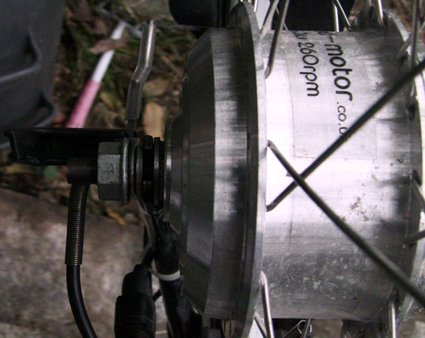

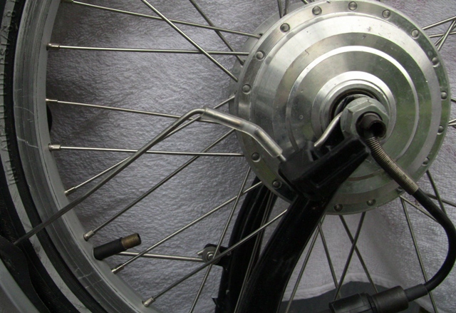

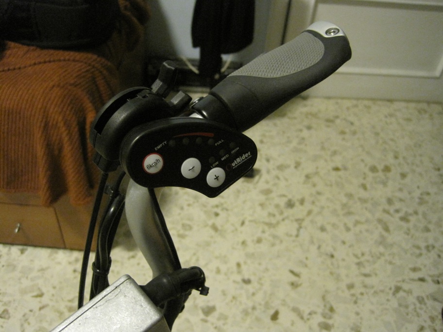

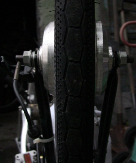

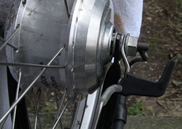

Vi allego qualche foto del mio gancio/braccetto se vi puo' essere utile:
158,83 KB
132,83 KB
142,6 KB
95,35 KB

Grazie mille job..le tue foto sono fondamentali e ci serviranno domani per il montaggio.

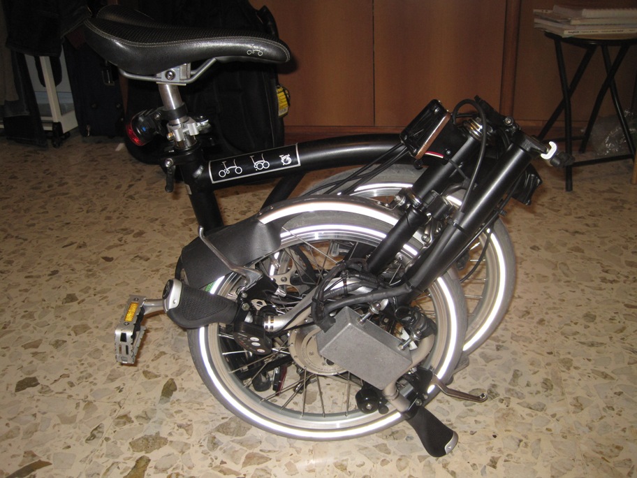

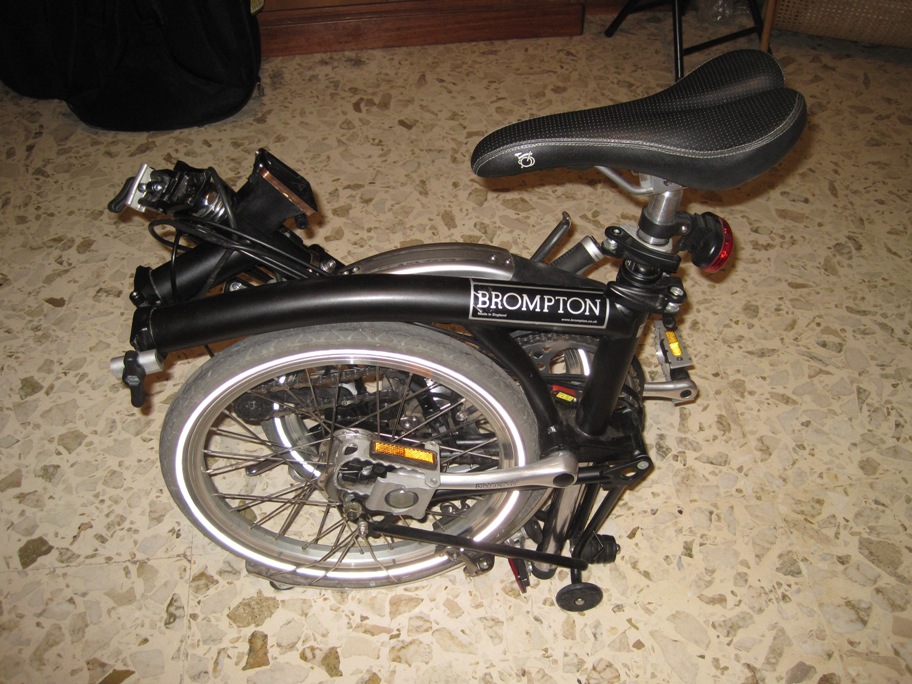

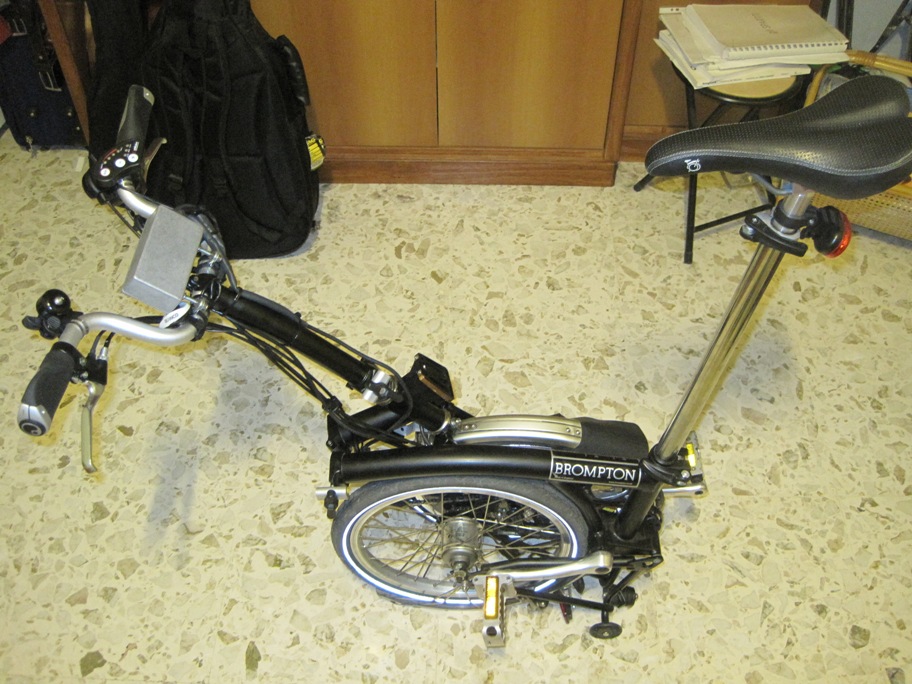

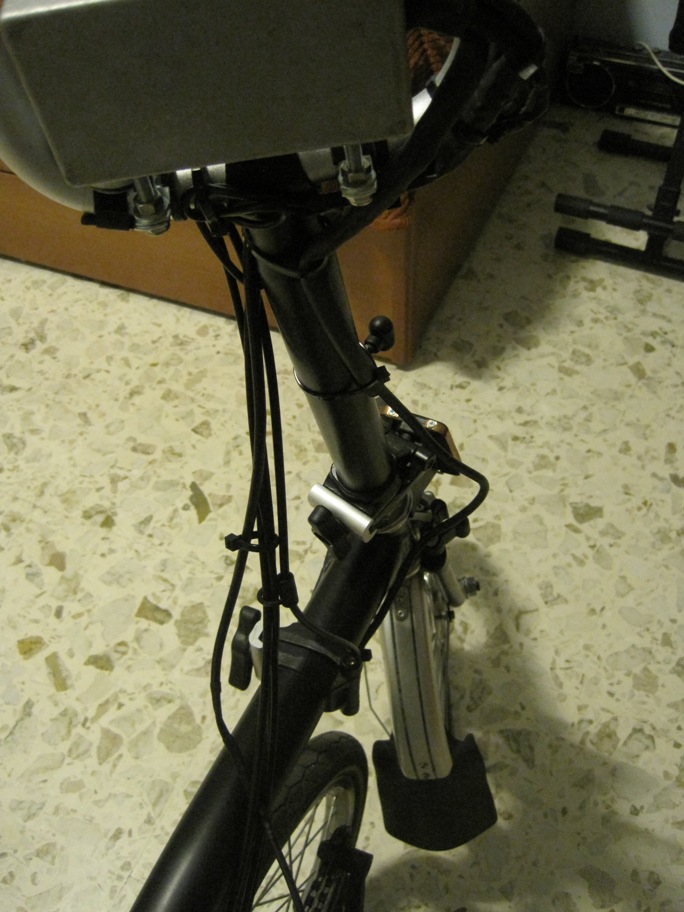

Buona notizia vi comunico..la nuova creatura adesso riuscirà a chiudersi splendidamente come una volta. Infatti grazie all'itnervento provvidenziale di T4R e alla sua bravura, ho risolto il problema del gancio. Necks aveva iniziato il lavoro di modellamento dle gancio egregiamente e T$R ha concluso alla grande.
Ora la bici si chiude a meraviglia. Una persona fantastica T4R e mi sa che dopo necks è necessario fare santo subito pure lui. Una pazienza infinita a modificare quel gancio, creando praticamente nuovo. Una operazione complessa ma davvero infinite grazie.
Il rumore al motore parrebbe leggermente dimunuito e quindi si è pensato di aspettare che solo se dovesse aumentare, sarà necessario aprire il motore...insomma per il momnento niente intervento a cuore aperto..meno male
Unica nota stonata: i due di cui sopra hanno detto peste e corna della inglesina, sostenendo che la hoptown di decathlon fosse decidamente meglio e facevano combriccola per comprarsela insieme. Difficile sostenere questa scena. Ongi commento penso per noi bromptonaini doc è superlfuo..
Il necks aveva anche detto il giorno prima che era pronto invece a farsela regalare a natale la regina inglese...birbantello smemorato
La bici pesa con motore da chiusa sulla bilancia 15 kg. La batteria 1,4 kg.

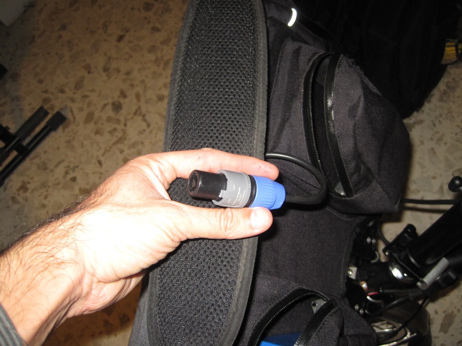

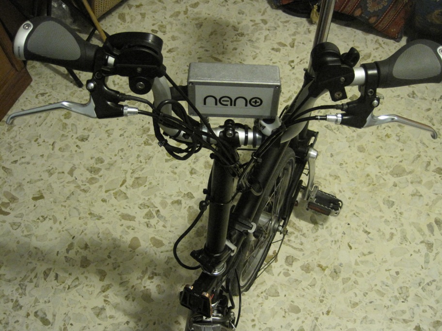

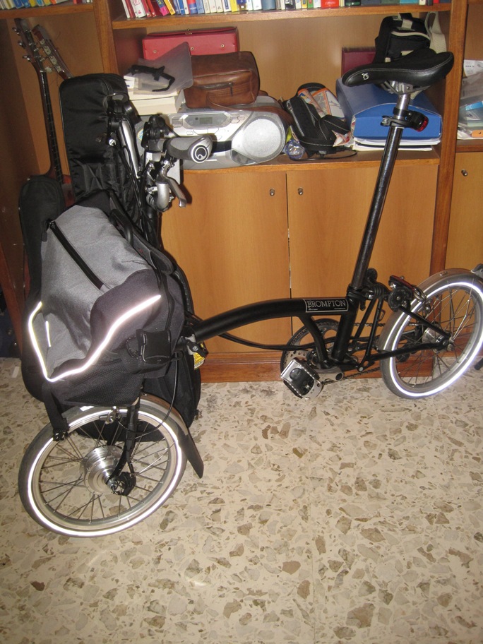

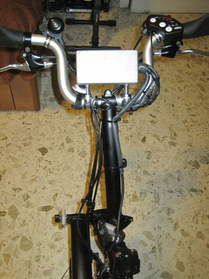

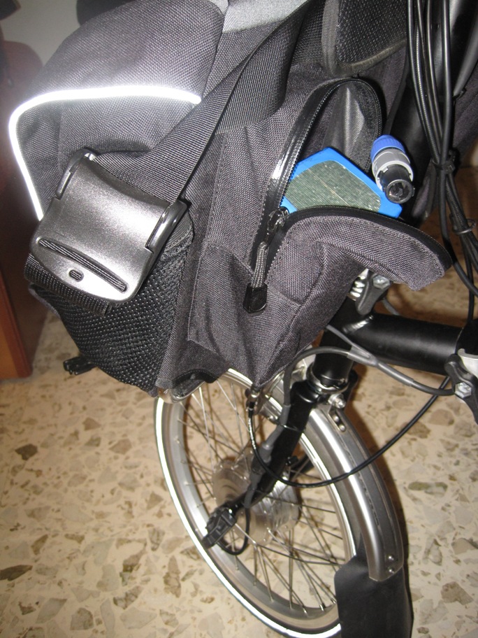

Ecco le foto promesse..la prima foto è il bel lavoro di Pino
187,1 KB
199,71 KB
163,13 KB
143,79 KB
215,98 KB
200,71 KB
220,39 KB
195,51 KB
181,89 KB
246,97 KB
220,98 KB

COnsiderato che vorrei prendere a breve una seconda batteria da mettere nella seconda tasca della borsa della c.bag ho pensato a questa . Vorrei mettere sempre una lifepo4 per evitare di cambiare il caricabatterie. Questa potrebbe andare bene con il mio spinotto? Sembreberre da quello che ho capito che è anche disponibile in germania
http://www.hobbyking.com/hobbyking/store/uh_viewItem.asp?idProduct=13384
WWW.BICIZEN.IT
3560 Messaggi
Inserito il - 23/11/2010 : 11:55:27  Mostra Profilo Invia a T4R un Messaggio Privato
Come ti dicevo lo spinotto l'ho solo intravisto, se ricordo bene dovrebbe essere il tipo che si chiama Speak-on e si usano sugli altoparlanti da stadio o da concerto. Lo dovresti trovare da chi vende materiale elettronico o anche strumenti musicali.
Se posti una foto di entrambi, maschio e femmina, posso essere più preciso.
3560 Messaggi
Inserito il - 23/11/2010 : 11:59:23  Mostra Profilo Invia a T4R un Messaggio Privato
Ho appena visto che la foto c'è, per cui dovrebbero essere questi
http://it.rs-online.com/web/search/searchBrowseAction.html?method=getProduct&R=3400958
Desafinado1
2452 Messaggi
Inserito il - 23/11/2010 : 12:23:40  Mostra Profilo Invia a Desafinado1 un Messaggio Privato
Si è lui..grazie
necks li aveva visti anche qui http://shop.ebay.it/?_from=R40&_trksid=p3907.m570.l1313&_nkw=nl2mp&_sacat=See-All-Categories
Quindi dovrebbe essere cosa semplice adattare questo spinotto alla batteria?? che ne pensate di quella che ho sopra indicato?
WWW.BICIZEN.IT
