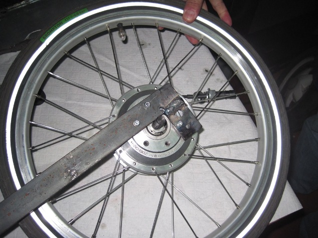

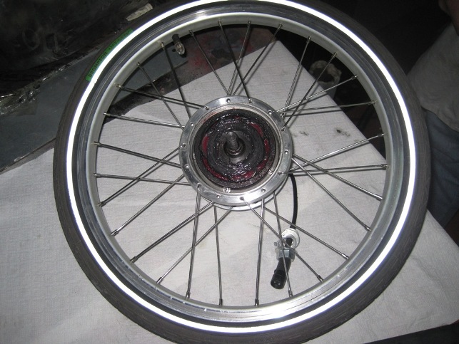

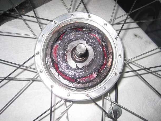

ho il motore della regina

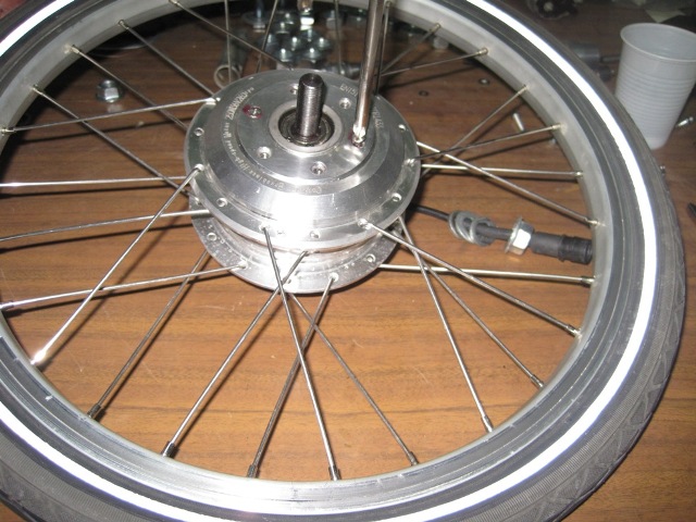

il suo motore a cuore aperto per controllare il rumorino che accusava.

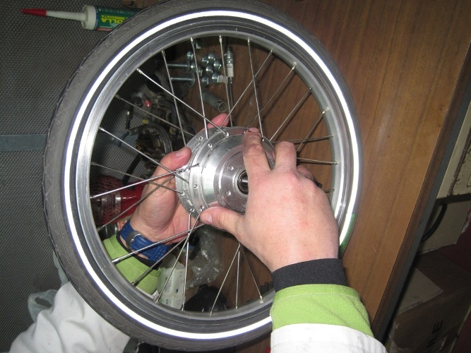

L'apertura è stata tutto sommato semplice ho costruito una leva che si impernia su tre dei sei perni del coperchio, in maniera più rustica rispetto all'utente dell'altro forum ma comunque efficace.

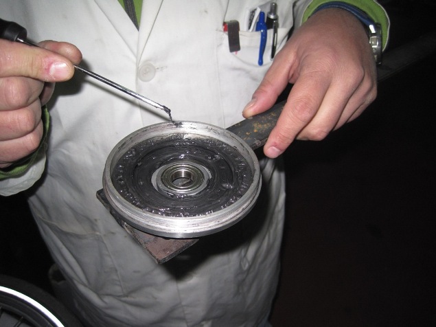

A prima vista è tutto a posto, le sei molle stanno lì in buon ordine.
Adesso provvederò a pulirlo con benzina e ha reingrassarlo per bene, dopodichè si rimonta.
Piccola nota per l'altro utente che ha anche lui la Purpton motorizzata le sei viti del coperchio erano tutte lente sarebbe il caso di controllare e mettere del frenafiletti debole sulle filettature.

Allora ho appena pulito ed ingrassato e "sembra non farlo più".
Comunque avendo visto com'è fatto il sistema se non avessimo aperto non sarebbe successo niente.
Il sistema è un cuscinetto a scatto libero in cui ci sono delle sfere che scorrono in incavi cuneiformi, ruotando nel verso giusto le sfere si incastrano in questi incavi e fanno presa, un pò come i motorini d'avviamento delle moto.

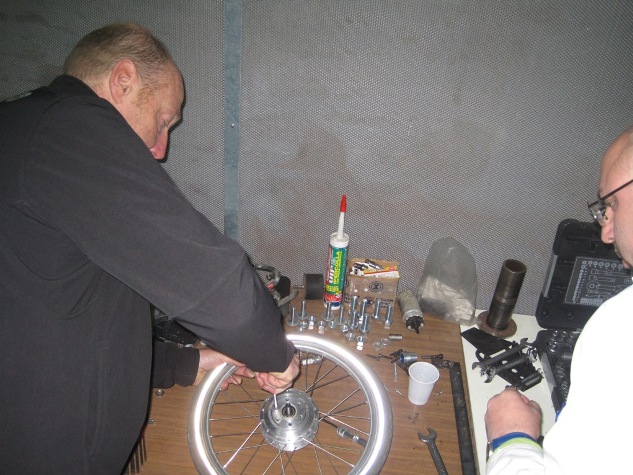

Inserito il - 17/12/2010 : 20:40:01  Mostra Profilo Invia a Desafinado1 un Messaggio Privato
Eccomi di ritorno dal laboratorio di Pino T4R. Dico solo che sanpino ha fatto il miracolo. Ringrazio pubblicamente T4R per la sua enrome competenza e disponibilità. Un vero signore.
Ora il rumorino gracchiante non si sente più . ed non sono enanche svenuto a vedere il motore aperto. Non si sa ancora bene il motivo del gracchiamento precedente forse dovuto ad una scarsa lubrificazione. Oggi non solo era lui presente ma c'era anche l'altro doctor necks necjs. Grande affiatamento tra i due e devo dire che è una gran coppia, se non fosse che hanno detto peste e corna della "regina" anche perche oggi era presente anche quella cosa li..mmm non riesco neanche a nominarla..hop..e qualcosa. Ho invocato carlo n più volte..

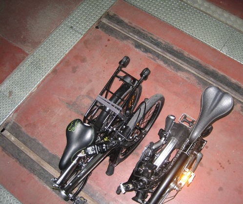

di seguito pubblico le foto dell'itnervento eseguito da Pino. Devo dire che la bici va benissimo e senza quel rumorino la adoro ancora di +.C'è una foto anche che riguarda il confronto tra la mia batteria e quella di neks ordinata per la sua bici.Ovviamente Necks ci teneva a far vedere che la sua è + piccolina...e vabbè

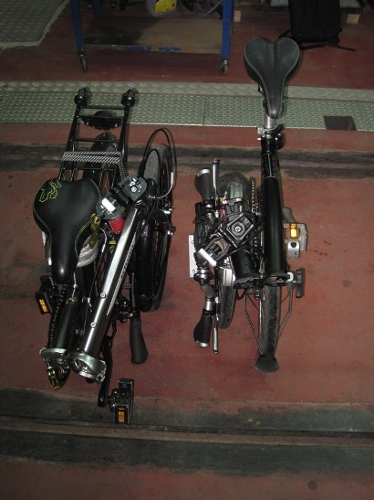

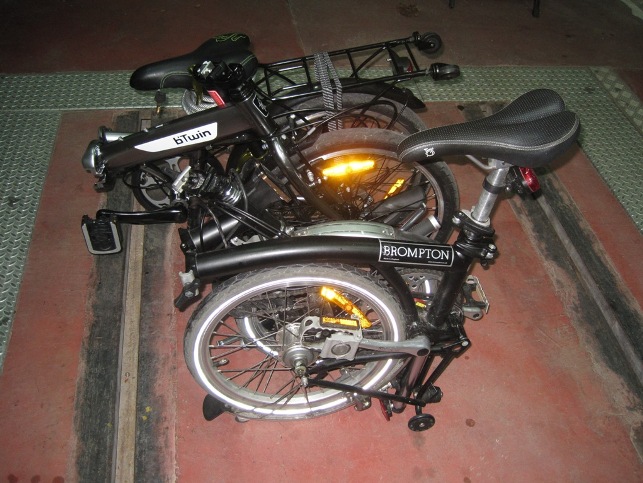

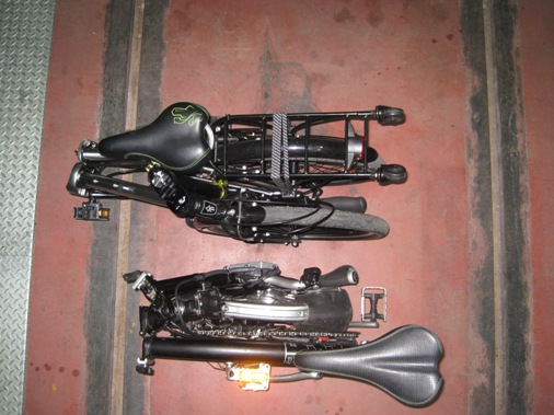

e per finire il confronto tra la regina e la damigella..a voi il giudizio..
in ogni caso god save the queen

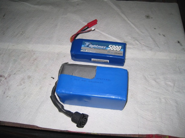

molto seducente anche la batteria di neck
ma quei pezzi di bici vicino alla brompton piegata nelle ultime foto che sono?

non so se hai postato qualche foto elle, perhce non si ved.e.ma si sono pezzi assemblati da qualche ditta pseudocinese

ah ecco... chissà che ci fanno là --- però si piegano benino, pensavo peggio

... anticipo il passaggio tecnico e vi racconto quello che Pino ci ha raccontato...
Per cominciare potete apprezzare l'utensile (una leva in realtà) che Pino ha creato apposta per svitare il coperchio. E' imbullonato con tre perni sul coperchio, che ha ha cominciato a muoversi senza dover insistere troppo.
Pino ha trovato che le molle erano a posto, e la causa del rumore in realtà non è emersa in quanto nulla di ciò che lui ha trovato può essere qualificato come "patologico". Quindi ha proceduto con una ripulitura dal vecchio grasso del meccanismo di ruota libera (che risiede nel coperchio del motore, ritratto nella 4a e nella 5a foto) e con una neo-ingrassata. Le foto ritraggono i meccanismi già ripristinati nel loro ingrassaggio.
Per la ripulitura, malgrado le mie prescrizioni, non ha usato l'AnatraWc... E' un bravo ragazzo, lui...
Il rumore a questo punto si è mitigato molto ed ormai è ridotto ad un limitatissimo sottofondo di trascinamento. Pino ha chiarito che, anche se non avesse aperto il motore, nulla sarebbe successo. (beninteso, questa conclusione non è generalizzata e vale per il motore di Desa...)
Sulla mia LiPO.: Si, è piccola e carina. però per il confronto con la batteria del Desa ce ne vogliono due!

Doc Neck ha sinteticamente riassunto quanto accaduto, nulla da aggiungere se non che dalle foto si vede CHIARAMENTE come la Purpoton abbia perso lo scettro di regina delle pieghevoli.
In quanto si vede al di là di ogni dubbio che la HT da piegata è più piccola della oramai decaduta!!!!
Caro Carlo datti pace non c'è più storia.

attenti che poi ci leggono e ci credono:
la hoptown piegata non è affatto più piccola della brompton piegata
(diciamo che questa è un'idea che può venire in mente soltanto ad un emulo dell'anarchico bresci...)
necknecks
Moderatore
1417 Messaggi
Inserito il - 19/12/2010 : 17:41:25  Mostra Profilo Invia a necknecks un Messaggio Privato
... a proposito di regicidio, eh?
Know your machine...
3560 Messaggi
Inserito il - 19/12/2010 : 18:22:05  Mostra Profilo Invia a T4R un Messaggio Privato
Leo padronissimo di non crederci ma metro alla mano di pochissimo è così,
lo stesso Alfredo non voleva crederci, ha rifatto Lui le misure per poi arrendersi all'evidenza.
Poi sotto sotto a denti streii ha ammesso che forse venderà La Purp per la nuova regina.
Come dicono in capitalico dialetto Stava a rosica'
