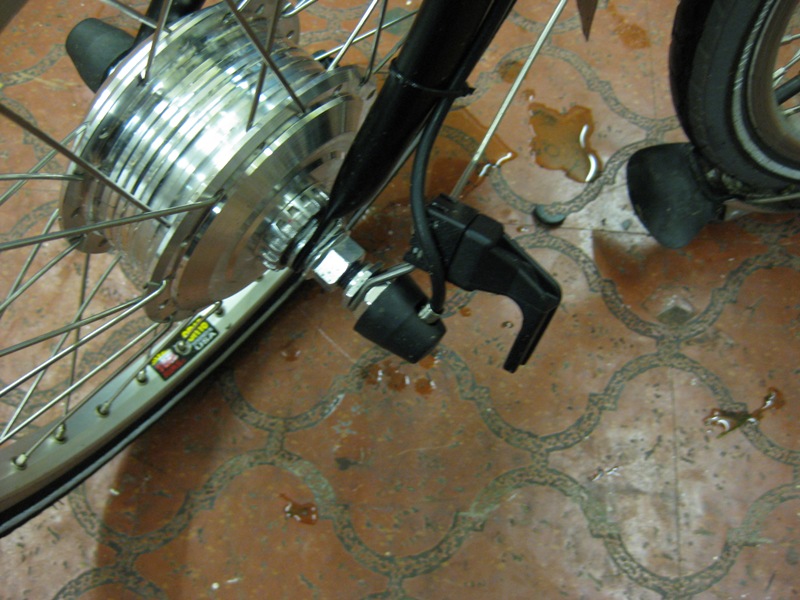

carlo n
3481 Messaggi
Inserito il - 29/12/2010 : 09:13:04  Mostra Profilo Invia a carlo n un Messaggio Privato
Desafinado1 ha scritto:
a meno che non trovi qualche angelo come ho trovato io

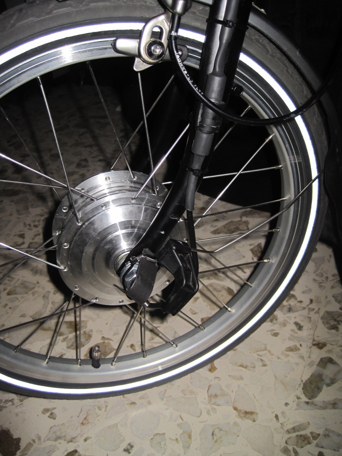

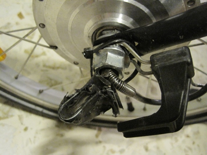

Purtroppo a breve dovrò trovare una diversa soluzione per coprire il dado che tiene il filo del motore al fine di evitare che nella chiusura il filo possa in qualche modo danneggiarsi.
Come si vede dalla foto, il sistema del kit fornito da electric wheels con quella specie di paraurti artigianale non è per niente efficace.
Avete qualche idea da suggerirmi?

...è che adesso sembra esploso,non è che hai una foto di com'era prima ..? ci si può ragionare meglio

Inserito il - 21/03/2011 : 22:47:58  Mostra Profilo Invia a Desafinado1 un Messaggio Privato
si thanas..posto due foto
la prima è come ra all'inizio e la seconda è una foto che ho trovato su internet con un altro sistema di copertura che credo abbia anche la brompton di job

mi vengono in mente quelle pipette da candela di moto/auto
http://www.vesparicambisud.it/noboshop/img/vrs5011.jpg
ma la funzione è proteggere la curva del cavo?

grazie br1 ..la funzione è quella di proteggere il cavo del motore quando la bici è chiusa quando il gancio preme appunto in quella zona

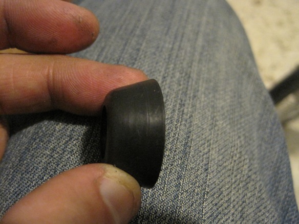

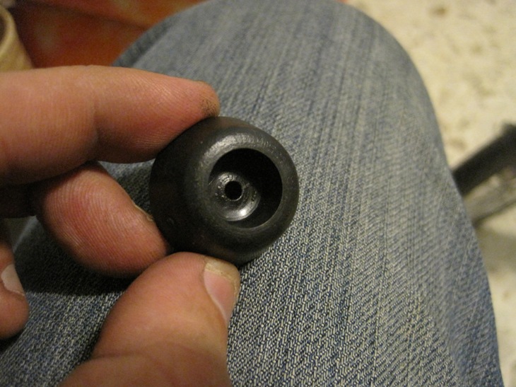

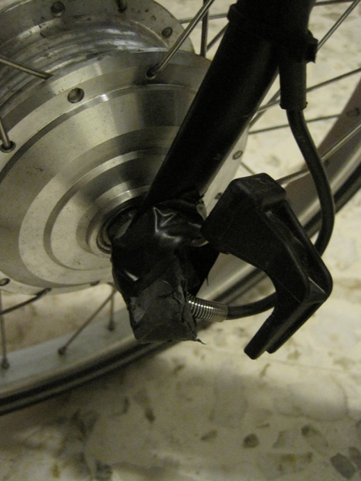

Sono andato da qualche negozio di ricambi auto e moto ma di pippette pare che nessuno le abbia..al che tra varie ipotesi, ho pensato che forse ptoevano andare bene per il mio scopo, quei supporti di gomma che si mettono sotto al tavolo.
129,98 KB
79,19 KB
Una volta comprati e rientrato a casa avevo in mente che fossero davvero la soluzione defintiva..si trattava cioè di fare solo un bel buco al centro con qualche arnese e la ciambella poteva andare bene. Ho appunto tolto il filo dal mtore per far passare il supporto di gomma, ma purtroppo l'attacco del motore alla sua estremità è di diametro circa 1,4 cm mentre quello del supporto 1,2 cm..
Chssà se esistono di qualche millimetro + grandi perche credo potrebbe essere davvero efficaci
Alla fine ho per ora risolto (non so per quanto) mettendo molto nastro adesivo tutto intorno a quel pezzettino paraurti che gia avevo per cercare di tenerlo fermo

Desa, quel "ditale bucato" è di serie sui Bafang, chiedi ad Alcedo.
