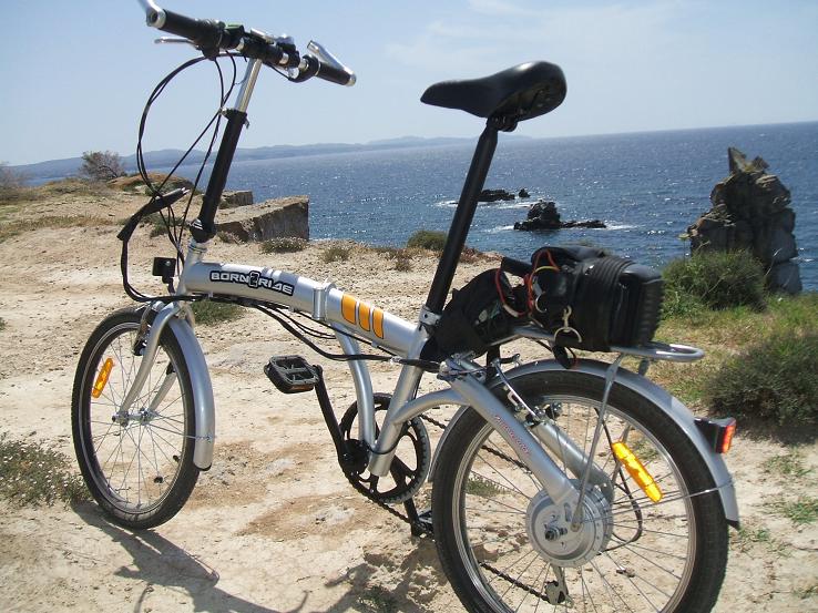

Caro dberardi le born2ride di ICNUS ( e non ignus)sono due una con anteriore Nine e l'altra con 8FUN posteriore, erano ancora i bei tempi di quando la scimmia dell'elettrificazione mi tormentava quotidianamente,sigh!!!!
Nella prima di queste avevo montato senza problemi un pacco pignoni 7 velocità 11-32T. Mantenendo il deragliatore con cambio a 6v originario non posso usare, ahimè ,il 32T.Penso però che se ci fosse in commercio un pacco pignoni con attacco a vite 11-28T abbinato ad un cambio a manopola a 7 velocità potresti sfruttare tutti i 7 pignoni.
In fin dei conti il 32 lo si usa poco.Per compensare a questa mancanza ho montato una tripla guarnitura che mi consente di avere 18 velocità e diversi rapporti per le salite impegnative.
Per chi non la conoscesse questa è la born2ride motorizzata con Bafang.
