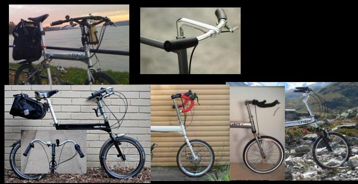

E' dura pero' trovare un manubrio che sia sportivo, che alzi e anche avvicini, io alzerei il tutto con altri sistemi e mi dedicherei più sulla curvatura indietro. Perchè non un Nohas ?
Qui sotto ho fatto un bricolage di varie swift con manubri diversi per vederli tutti assieme e in alto a destra il Nohas come intendo io. La curva da corsa per me è la più bella, ma come dici tu, non si cambia tic-tac.
50,72 KB

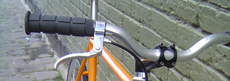

edit, job, quello che dici tu non è un po' largo, 56 cm? il mio attuale è 50 e non lo vorrei più largo
Inserito il - 14/02/2011 : 17:53:13  Mostra Profilo Invia a job un Messaggio Privato
Anch'io avevo adocchiato il nitto, pero' mi pare che inclina veramente poco indietro, non è che i polsi ti restano praticamente dritti?

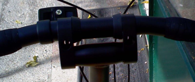

e questo sistema che adottano anche molte dahon ?
Inserito il - 14/02/2011 : 20:51:00  Mostra Profilo Invia a elle un Messaggio Privato
manca qualcosa?
alexbike
1249 Messaggi
Inserito il - 14/02/2011 : 20:58:53  Mostra Profilo Invia a alexbike un Messaggio Privato
manca qualcosa?
http://www.syntace.com/index.cfm?pid=3&pk=389
sorry. :D
Inserito il - 14/02/2011 : 21:53:08  Mostra Profilo Invia a elle un Messaggio Privato
un po' tipo l'aberhallo -- grazie, non lo conoscevo
Inserito il - 14/02/2011 : 22:20:25  Mostra Profilo Invia a job un Messaggio Privato
Si quel sistema è lo stesso che ho sulla "piccola peste", permette di impostare diverse posizioni, ma non è tanto bello da vedere, forse per la tua sarebbe più bella qualla prolunga che hanno usato per la "rosina" alla stazione delle biciclette.

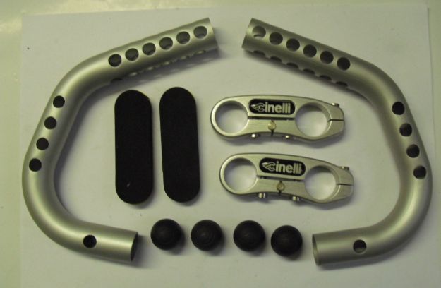

si sa cos'è quell'affaretto montato sulla rosina?
Inserito il - 15/02/2011 : 09:50:32  Mostra Profilo Invia a job un Messaggio Privato
Assomigliano molto alle prolunghe che ho io per gli spinaci della cinelli, che usai per la transappenninica in brompton, forse sono ex spinaci light?
Ti darei i miei, ma sono gialli non credo vuoi fare una xootr tamarra

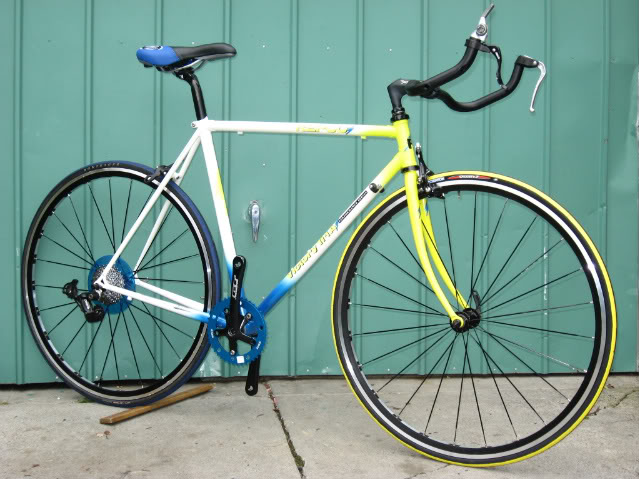

questa qui, secondo voi, dove porta il comando per il nexus?
http://www.radforum.de/surly-cross-check-stadtrad-25276.html#post274362
se capisco bene usa normali leve da v-brake... montando una pipa molto corta per non allungare troppo il tutto, un manubrio così potrebbe essere un'idea? in effetti rialza e mi permetterebbe di tenere le mani diritte
edit: non avevo visto il prosieguo, ha fatto così:
http://www.radforum.de/surly-cross-check-stadtrad-25276-4.html#post286603
probabilmente potrei fare lo stesso col mio gripshift sram, o è scomodo?
(non capisco che problemi ha avuto coi freni però -- ha montato dei travel agent, che su una pieghevole sono inopportuni)

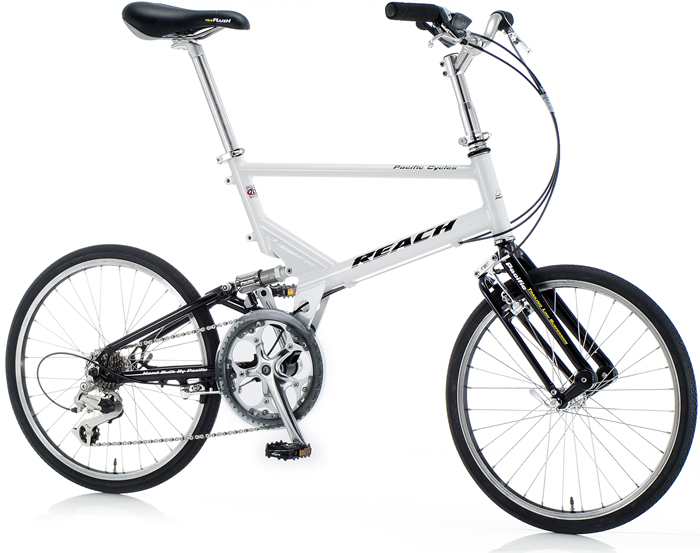

ma per me la tua xootr viene bene come questa pacific:
176 KB
