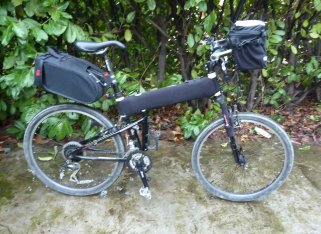

io ho una MX, simile in peggio alla paratrooper, ma mi sembra che le misure disponibili
per quel modello siano 18-20.
Inserito il - 15/02/2011 : 12:39:06  Mostra Profilo Invia a elle un Messaggio Privato
perché in peggio? e che uso ne fai?
ghironda
1365 Messaggi
Inserito il - 15/02/2011 : 12:45:25  Mostra Profilo Invia a ghironda un Messaggio Privato
la uso per turismo tuttoterreno "con" treno, è un modello vecchio di 2-3 anni, comperato nuovo
a prezzo di svendita la scorsa estate.
rispetto al paratrooper ha componenti più economici e freni V brake (che preferisco ai dischi)
e dopo circa 1000 km ne sono molto ma molto soddisfatto.

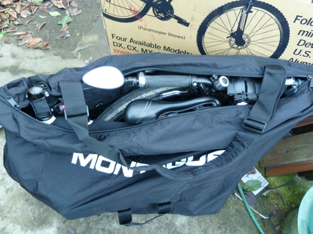

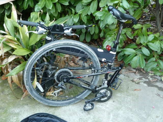

Di sicuro la bici nella sua sacca può viaggiare gratis su qualunque treno perchè le misure sono inferiori alle massime previste da trenitalia.

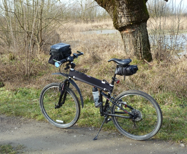

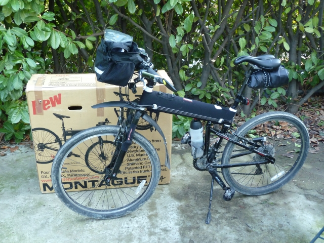

Ecco le misure, riferite al telaio da 20" tipo paratrooper (ovvero col tubone):
dal centro del tubo sella al centro del tubo sterzo 560 mm misurati seguendo l'inclinazione del tubone.
la distanza "reale" misurata in orizzontale (per intenderci, con la sella alla stessa altezza del manubrio) aumenta a 580 mm, che aumentano ancora posizionando la sella più in alto rispetto alla sella.
Come in tutte le bici d'impostazione "mountain bike" tale misura è sensibilmente superiore rispetto alle bici "stradali".
Per fare un paragone, nella mia bici da turismo, anch'essa dichiarata 20", la medesima misura risulta 15 mm più corta
nonostante le ruote da 28" anzichè da 26" come sulla Montague.
Già che mi trovavo, ho preso anche delle misure di altezza rispetto al suolo.
Tali misure sono da considerare puramente indicative poichè dipendono dai copertoni montati (nel mio caso Big Apple da 2")
e tenedo conto che la bici è dotata di forcella ammortizzata, quindi in ordine di marcia tutta la bici risulterà
"in discesa" di almeno un paio di centimetri rispetto alle misure indicate.
L'estremità superiore del tubo verticale (quello dove s'infila il tubo sella) dista da terra 800 mm.
Il tubone inclinato dista da terra circa 710 mm nel punto più basso e circa 860 nel punto più alto.
Quindi in mezzo si può considerare uno "standover" di circa 780-790 mm.

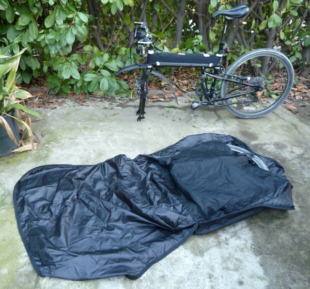

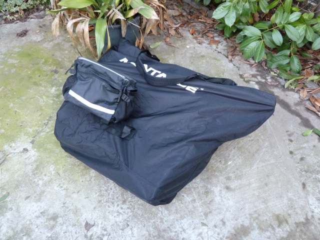

blank967 ha scritto:
be a questo punto ci starebbe una foto della bici
Per tornare in tema ecco alcune foto dove si vede la modalità di piegatura:
-si apre il Vbrake anteriore e si infila la ruota smontata nella apposita sacca della borsa. (il blocco rapido della ruota è fornito di un meccanismo che evita di dover regolare ogni volta il serraggio: basta aprire e chiudere la leva!)
-si allenta la leva di blocco sul telaio e si piega in due la bici. Finito.
La sacca di trasporto è dotata di spallaccio che si attacca direttamente al telaio della bici, quindi non c’è pericolo di sfondarla, ed il tutto si trasporta comodamente a tracolla, lasciando le mani libere.
Certo non è una piuma…
La bici in realtà ha il tubone bianco, ricoperto da una protezione nera in neoprene che ho comperato come optional.
Nelle foto vedete anche la borsa da manubrio (per le gite di un giorno) e la borsa da sella Carradice, che permette di portarsi il necessario per lavarsi, cambiarsi d’abito ed andare a spasso vestiti da “gente comune” come uso fare quando resto fuori casa per qualche giorno.
Nelle foto ci sono diverse cose non originali: la sella, i pedali, l’attacco manubrio (più alto e corto dell’originale) lo specchietto retrovisore, delle guaine copristelo per la forcella, un parafango anteriore con attacco rapido ed altre varie ed eventuali.
Se volete sapere altro basta chiedere!
388,19 KB
337,45 KB
376,1 KB
325,34 KB
287,71 KB
284,98 KB
307,99 KB
blank967
334 Messaggi
Inserito il - 18/02/2011 : 14:00:10  Mostra Profilo Invia a blank967 un Messaggio Privato
molto molto funzionale, pensi che sia possile metterci un porta pacchi posteriore serio tipo tubus e soprattutto quanti km riesci a fare prima di avvertire qualche fastidio legato al tipo di bici.
grazie per le foto

ghironda
1365 Messaggi
Inserito il - 18/02/2011 : 14:32:38  Mostra Profilo Invia a ghironda un Messaggio Privato
c'è un portapacchi "classico" della Pletscher che si attacca e si stacca in un attimo, ma secondo me è meglio se ti fai bastare una borsa da sella.
ce ne sono della Carradice che portano fino a 24 litri di volume, e che si staccano e riattaccano in un attimo senza creare problemi per piegare la bici (e tutto sommato pesano anche meno di portapacchi più due borse ed ingombrano meno).
io mi sono aggiustato la posizione di guida secondo le ie abitudini, e con le gomme lisce riesco a percorrere le stesse distanze che copro con la bici da turismo che uso di solito (usualmente comincio a morire dopo 80-90 km ma qualche volta tengo fino a 130-140...
l'importante è regolare il manubrio, che essendo con l'attacco "senza filetto" si può regolare soltanto cambiando l'attacco.
fra questa (pighevole) e le altre che ho non sento alcuna differenza, è realmente come pedalare su una bici normale.
alla fine l'unica controindicazione è il peso (poco meno di 14 kili accessoriata così come la vedi in foto, ma senza le borse), dovuto in parte al meccanismo di piegatura che in pratica raddoppia il tubo verticale, ed in parte alla componentistica medio/economica che funziona molto bene ma che per ragioni economiche è realizzata con materiali non "esotici".
