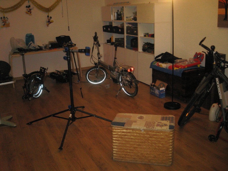

Oggi ho avuto il piacere di conoscere Andtart, che è il jobiker partenopeo che ha acqiustato con me un kit da Freedomebikes!
Andrea ha passato da me una buona mezza giornata, l'ho accolto direttamente nell'antro della scimmia.
Ecco una foto del tugurio dove ormai il mio primate si è installato in pianta stabile...

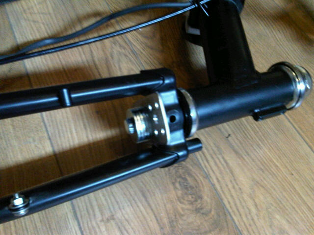

Andtart ha portato la sua bella P6R per kittarla; nonostante avesse scelto un "easy install kit" cioè la versione con la ruota motore già montata sulla forcella, l'operazione non è durata la mezz'ora da me pronosticata.
Il problema è stato un ostinato cuneo della pipa del manubrio ben incastrato nella forcella.
Diversamente dalla mia precedente esperienza con una M3L nuova di pacca, per la quale è bastato un colpetto di martello sul bullone che fissa lo sterzo, su questa il cuneo non ne voleva sapere di uscire.
Dopo aver provato a battere, martellare, inserire vari oggetti per spingere, smontato la ruota per evitare che la gomma ammortizzasse i colpi di martello, ad un certo punto siamo andati a fare un giro al Leroy Merlin a comprare un po' di ferramenta.
Dopo aver tentato prima un complicato metodo di estrazione suggerito dalla scimmia, che però si è rivelato inefficace, abbiamo fatto così:
58,23 KB
In pratica invece di spingere, abbiamo comodamente estratto il pezzo tirandolo dal basso, grazie al fatto che ha il foro filettato passante e che la forcella è cava da sotto e non presenta ostacoli (Nota: le numerose rondelle che si vedono in foto non sono indispensabili, le ho inserite solo perché le avevo, allo scopo di risparmiarmi qualche giro di chiave).

ciao a tutti!!! ebbene sono io l'utente misterioso!!! l'emozioni del primo giro con una brompton kittata è davvero indescrivibile si prova la sensazione di guidare il mezzo del futuro!!! un saluto e un ringraziamento a Stefano che ha avuto una pazienza di Giobbe ma soprattutto un'idea geniale!!! il metodo dell'estrattore è da brevetto. quanto prima carico le foto della bici kittata. ciao

Eh, quel cuneo della brompton è proprio maledetto, il motivo è che è in alluminio e veramente troppo tenero.

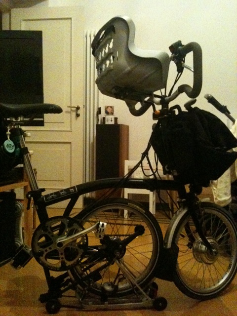

eccovi le foto della mia bici kittata...grazie a stefno!!!!
131,27 KB

grazie per la piega!!!! stasera ho fatto un giro...da brividi!!! ho messo la battera sullo sterzo dentro un borsino decathlon che quando si stacca si mette a tracolla: comodo.
