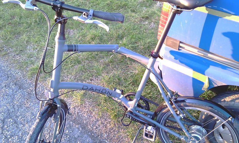

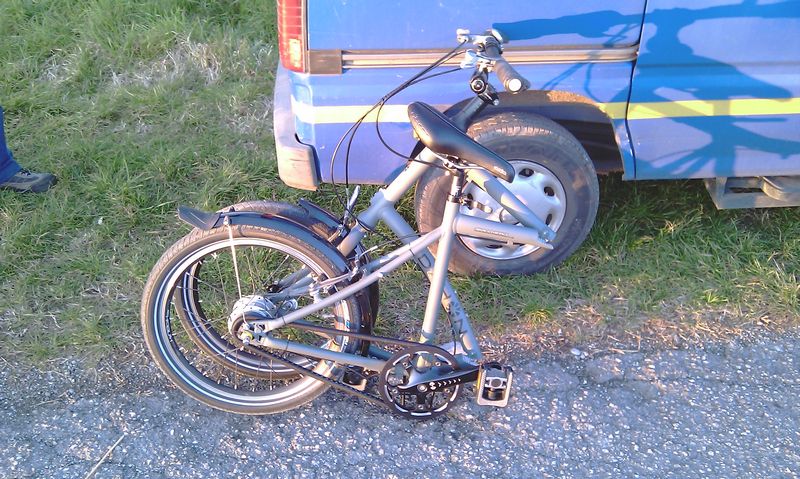

La bici per essere piegata ha bisogno di una chiave esagonale (in dotazione). A parte avere sempre la chiave con sè, il gesto è di estrema rapidità perche' i 2 snodi si aprono (e chiudono) con meno di mezzo giro di chiave e non c'e' niente da allineare o posizionare come sicura. La piega è la classica Dahon con aggancio finale tramite 2 calamite.
(clic su foto x ingrandire)

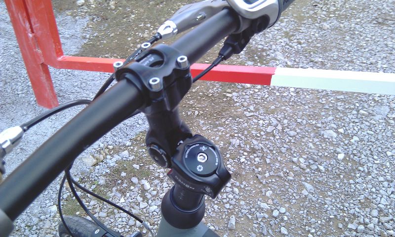

Per mettere dritto il manubrio, invece, anche qui ci vuole la chiave esagonale per sfilarlo e infilarlo nella posizione a 90 gradi su apposito dentino (questa operazione è meno rapida).

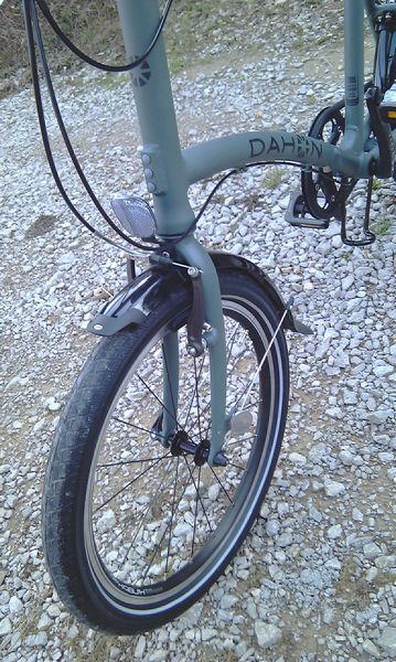

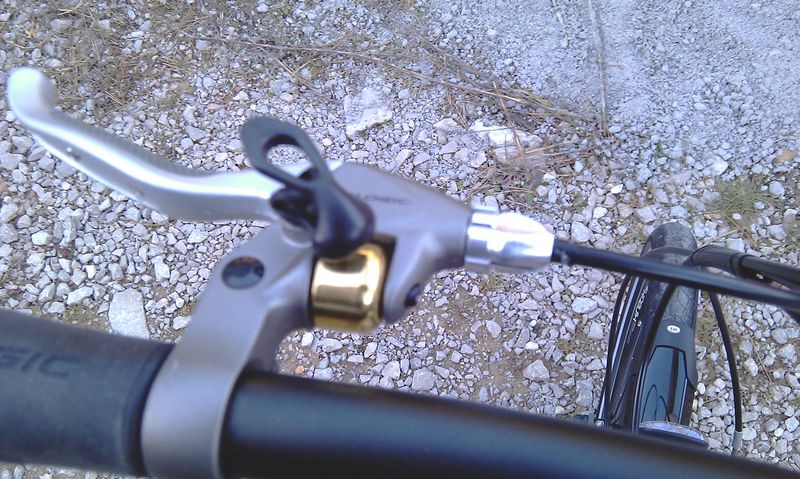

I freni di tipo v-brake sono piacevoli ed efficaci, hanno anche una gomma morbida avvitata sul lato anteriore delle leve e la leva sinistra integra un campanellino.
Ottime le manopole "biologic" .
La pipa manubrio è in stile MTB , dimensionata per manubri più spessi, infatti c'e' uno spessore interposto alla barra manubrio. E' ruotabile in altezza da 0 a 90° e puo' scorrere qualche centimetro su e giù lungo il cannotto sterzo.

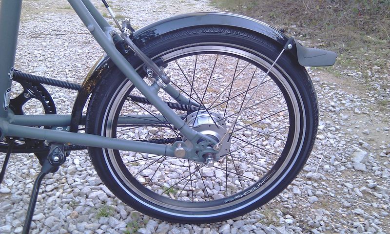

I parafanghi sono di buona fattura e molto coprenti (senza sfiorare la ruota anche con i big apple) .
C'e' un cavalletto robusto, con base d'appoggio larga, avvitato su piastrina centrale (ho provato a svitarlo per pesarlo, ma non c'e' stato niente da fare, è bloccato a morte). Una volta aperto, non permette la rotazione dei pedali.

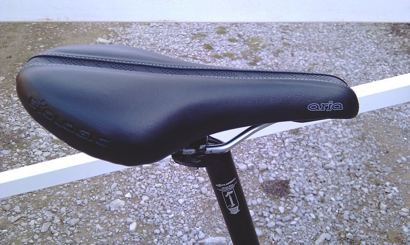

La sella denominata "aria" è comoda, morbida e con piccolo canale centrale antiprostatite.

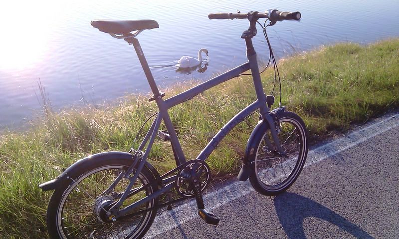

Regolando le altezze di sella e manubrio tutte al massimo, siamo al limite per la mia statura. A volere un assetto altissimo stile bdc, bisognerebbe apportare delle modifiche, quantomeno pedali più piatti usati con calzature con poca suola, ma mi aspettavo peggio visto le esperienze precedenti con le altre pieghevoli.

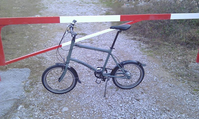

Prova dinamica:

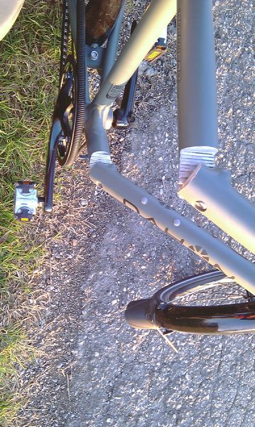

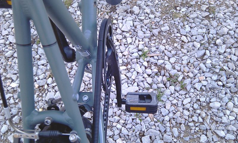

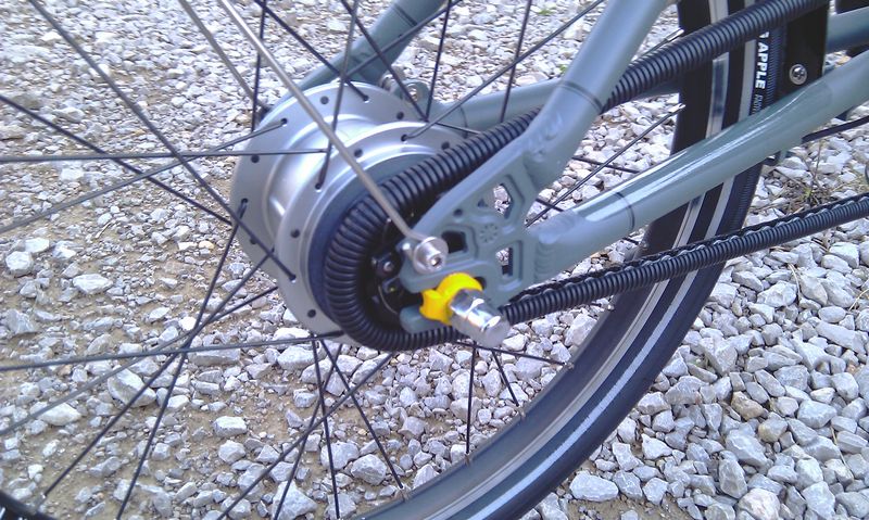

da fermo si ha la sensazione che lo strano vermiforme copricatena, crei degli attriti, percettibili chiaramente pedalando indietro e fa pure un fruscio, ma all'atto pratico la bici si è dimostrata molto scorrevole lo stesso, anche con confronto diretto alla Boston scatto fisso. Il cambio ha un'escursione sufficiente per me, se si esclude le salite veramente toste (46 denti davanti, pignone da 17 denti dietro)
sviluppo:
1° marcia = 2,2 metri (9,3km/h a 70pdm - 10,7km/h a 80pdm - 12km/h a 90pdm
8° marcia = 6,8 metri (28,5km/h a 70pdm - 32,6km/h a 80pdm - 36,7km/h a 90pdm

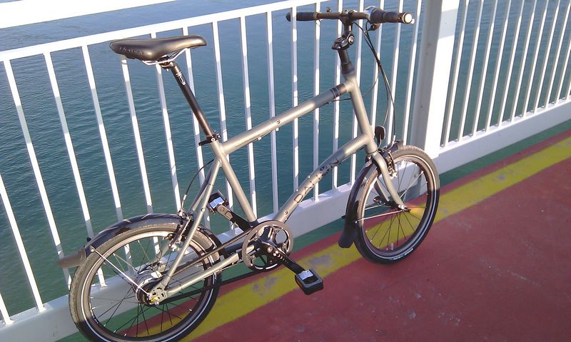

La bici è facile da trasportare afferrandola sul telaio e volendo, si puo' infilare la spalla sotto la canna superiore. Il "verme" in plastica e l'assenza di deragliatori fanno sì che qualsiasi operazione di sollevamento si puo' fare senza temere spiacevoli impigli.
In marcia, la bici risulta rigida,scattante,veloce e il cambio lavora bene e in silenzio a parte qualche salto di marcia rumoroso se manipolato sotto grosso sforzo. L'unica cosa è che la traiettoria della ruota davanti va corretta spesso, in particolare a velocità molto ridotte.
Buono il comfort anche su ghiaino fondo anche se le gomme erano a 4 atmosfere e quindi poco ammortizzanti e copianti.
Divertentissima nelle curve accentuate sempre ben piazzata sulle sue gomme cicciotte. Molto facile anche la pedalata fuori sella.
Sorprendente la scorrevolezza in discesa senza pedalare, sembrava superiore della scatto fisso.

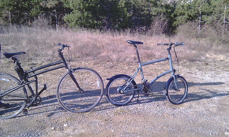

Ps- le prove sono state effettuate comparando le prestazioni con la Montague Boston, sia in Slovenia che alla ricerca delle oche selvatiche che stanno ripartendo dalle oasi faunistiche per tornare al nord:

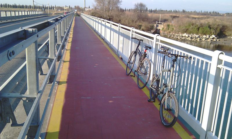

Quando un'autostrada non dà fastidio: incredibile l'altezza di questo viadotto autostradale sloveno, la natura sotto i piloni è incontaminata e non si sente alcun rumore provenire da lassù in alto:
ciclabile sul ponte di Grado:

Molto interessante questa bici, peso contenuto, cambio al mozzo, trasportabilità, copertura della catena, scorrevolezza, estetica.
Non ho capito cosa vuol dire che la pipa manubrio è ruotabile in altezza da 0 a 90 gradi; in altre parole si può avvicinare il manubrio alla sella? La cosa che mi piace di meno delle Dahon è la troppa distanza, per me, sella-manubrio.

dimenticavo, per mettere dritto il manubrio occorre quindi sfilarlo?

Non ho mai visto un paracatena così, si può montare solo con il Nexus?
Gira anche lui con la catena?

La pipa manubrio la si puo' far ruotare sul fulcro, quindi man mano che ruota si alza e indietreggia, poi si fissa con la solita vite a brugola.
edit: sì, il manubrio bisogna sfilarlo e reinfilarlo a 90°, non è comodissimo in effetti.

Il "verme" gira con la catena, almeno quando questa gira in avanti, a guardarlo sembra un po' una "trappolata" , vedremo come se la cava quando la bici comincerà a pigliare pioggia e fango...
