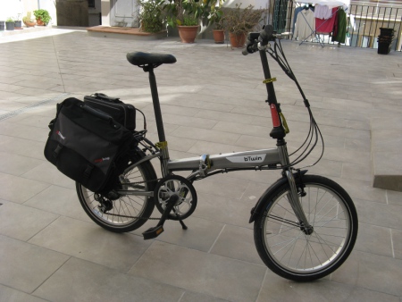

La bici nel suo insieme:
Eccola qua, con la cartella da ufficio appesa da un lato
83,32 KB
Delle borse parleremo dopo. Intanto vi presento la bici nel suo insieme. E' una HopTown motorizzata con un Bafang SWXH rear da 24V. E' alimentata con batterie e centralina da 36V, scelta voluta per compensare la minor velocità che sarebbe conseguita per effetto della ruota da 20".

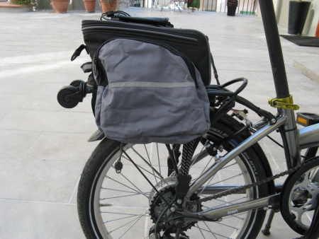

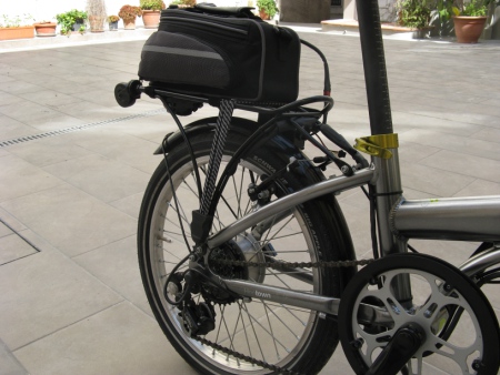

La disposizione dei pesi:
Molto ponderata e un pò sofferta, è forse una delle scelte più discutibili. La mia bici è "tutto dietro", avendo in zona posteriore il motore, la batteria e la centralina.
La scelta ha, notoriamente, lo svantaggio di spostare il baricentro della bici all'indietro alleggerendo il già leggero avantreno. Ma ha dei vantaggi innegabili in termini di pulizia e razionalità della costruzione; inoltre, giacchè l'intero "payload" della motorizzazione ammonta a soli c.a. 4Kg (di cui soli 1,4Kg per le batterie LiPO da 5Ah - 2 x 5s1p) ho valutato che il fastidio sarebbe stato limitato. Infatti, anche ora che ne ho provato a lungo le prestazioni, posso dirmi soddisfatto.
96,37 KB
Immaginare il layout dei carichi di una pieghevole è particolarmente complesso proprio perchè una pieghevole deve continuare a piegarsi senza limitazioni cosi' com'era stata progettata originariamente. Nella HT non mi è quindi stato possibile portare le batterie in una borsa da manubrio perchè, come si vede, il manubrio finisce - a bici piegata - all'interno del sandwich delle due ruote.

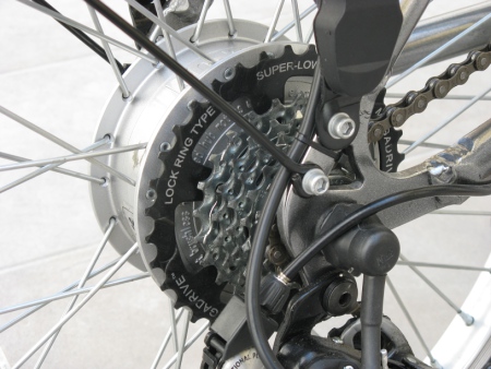

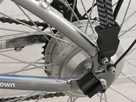

Motore:
Il motore SWXH è una delle scelte importanti di questa bici:
eccolo, visto da destra:
93,38 KB
visto da sinistra:
90,93 KB

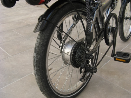

e questa è la vista del posteriore completo:
90,38 KB
Non è un BPM, perchè il BPM è un pò più grande e un pò più pesante. Io volevo invece un motorino "minimale" la cui figura potesse essere confusa con quella di un freno a tamburo o con un cambio interno. Il risultato mi sembra eccellente. Come vedete la circonferenza esterna del motore è più ridotta del rapporto più corto.
E la bici, leggerina e fatta per velocità limitate, mi pare più equilibrata con questo motore piuttosto che con un "toro" come il BPM. Le prestazioni della bici sono tutto ciò che desidero. Velocità massima 30Kmh con una ottima propensione alla scalata.

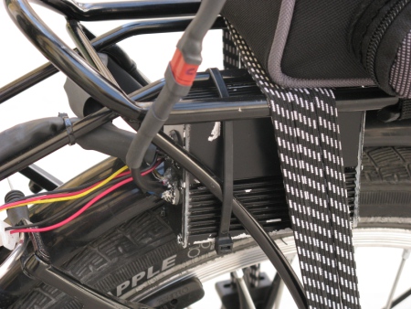

La centralina:
105,75 KB

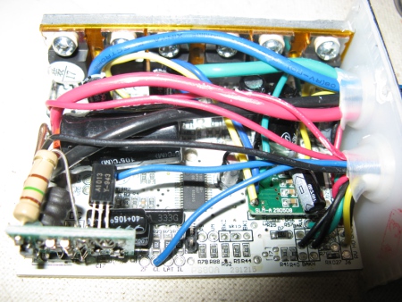

è la 36V 6A EP-Bus (15A picco) di Alcedo, che ha al suo interno 6 Mosfet
116,06 KB

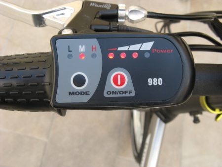

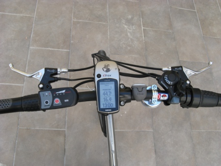

e che ha davvero un sacco di cablaggi... Serve al manubrio
66,94 KB
la console (il cruscotto) con un led array per la carica delle batterie ed un pulsante che regola "l'allungo" del motore. Quando la bici va in piano regola la propensione alla maggior velocità. In realtà questa funzione - ripeto, utile in piano e per economizzare la corrente - con questa centralina ha una importanza abbastanza sfumata.

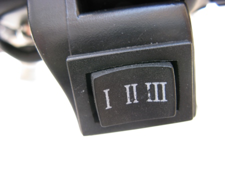

Molto importante è invece:
49,37 KB
questo commutatore a tre posizioni (in questo momento in 2°) che regola la corrente inviata al motore. In prima la centralina eroga 6A (ottimi in piano, quando vuoi pedalare un pò di più, e per economizzare). In seconda la centralina da 12A al motore; è una marcia ideale. Il motore è sempre scattante e pronto ad assistere. Ed è la marcia che ti fa andare spedito anche sui falsopiani. La terza marcia (18A di assorbimento nella mia centralina) è davvero potente. Ti consente di salire pendenze importanti, impegnando una potenza di picco piuttosto rilevante (fate il calcolo da soli, 18A a c.a. 40V...)
Motore e centralina sono sensorless (con soli tre cavi). Ad una maggiore facilità nei cablaggi corrisponde una certa ruvidità e una partenza da fermo un pò strappata. Poco male, basta avviare un pò la bici con una mezza pedalata prima di chiedere l'assistenza al motore.

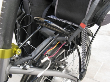

Questo un dettaglio dei cablaggi.
95,16 KB
In un orgia di guaina termoretraibile ho lasciato fuori solo il connettore del PAS (che serve a contenere i miei sensi di colpa). In realtà la bici ha solo la manetta.
Sui cablaggi, ho sostituito a tutti i cavi previsti dal kit (acceleratore, console, commutatore, freni) un "monocavo" la cui realizzazione mi ha portato via un sacco di tempo. Ho sentito dire che Alcedo, su richiesta, può fornirlo. Se l'articolo vi interessa (e volete evitarvi un grattacapo) forse dovreste approfondire l'argomento col fornitore...

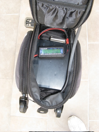

La batteria, come dicevo, è costituita da due LiPO Zippy Flightmaster 5s1p 5000mAh messe in serie ad un fusibile automobilistico da 25A e al Watts'up che si vede in foto:
83,04 KB
Tutto resta ben contenuto nella piccola borsa posteriore, ritratta aperta e vista dall'alto. Con questa capacità - e con una centralina che eventualmente scarica anche 18A - l'autonomia è fortemente variabile. Per un uso con un assistenza media (prevalentemente 1° e 2° posizione del commutatore) riesco a coprire 30-35Km. Se voglio fare il figo (partenze brucianti, velocità impossibili su pendenze improbabili) l'autonomia scende sensibilmente (20Km).

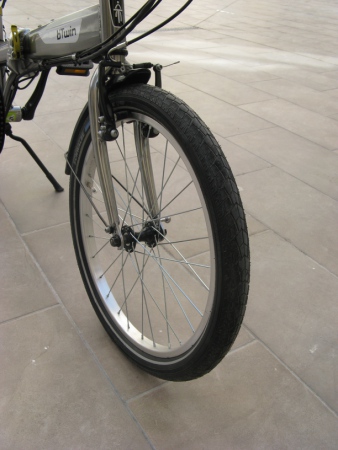

Un cenno alle BigApple e ai cerchi. In altri thread ho commentato le mie difficoltà a calzare i BA sul cerchio originale. Qui vedete che sono stato costretto a comprare una altro cerchio e a farlo raggiare sul mozzo originale.
76,31 KB
Ne è valsa decisamente la pena. Con le BigApple 20x2.00 la bici è tutta un'altra cosa. Un altra bici.

In questa foto una vista del manubrio (fin troppo pieno) in cui troneggia il GPS...

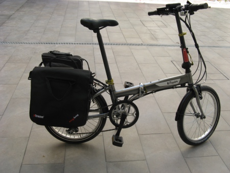

Borse:
Per "vestire" questa bici mi sono dato alle cose folli... Un buon set di borse è essenziale per sfruttare al meglio (e in più situazioni possibili) la propria bicicletta. Cosi', cercando una borsetta adatta da mettere sopra al portapacchi, che è questa:
92,16 KB
è carina anche perchè aprendo le due tasche laterali (sx e dx) vengono fuori queste due tascone che, alla bisogna, possono contenere le batterie...
89,78 KB

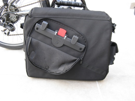

e, trovando la borsa posteriore, mi sono imbattuto nella offerta della Xtreme easybag.
65,48 KB
Queste borse hanno un sistema di aggancio rapido, che si inserisce sulla barra laterale orizzontale del portapacchi (a sx o a dx del portapacchi, non importa). E hanno delle borse proprio carine. Ne ho prese due: la prima è una cartella da ufficio
82,68 KB
Molto carina, con un sacco di tasche, un porta documenti e un porta notebook con scomparti componibili.

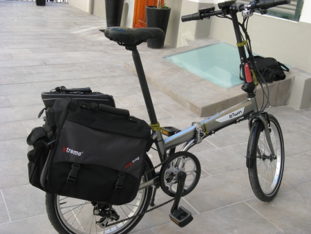

La seconda è una borsa per la spesa:
78,64 KB
molto capiente e rinforzata, adatta anche a portare granti pesi (ad esempio bottiglie di vino )

Hai realizzato qualche "guscio" di protezione per le LiPo?
Noto che il colore nero della centralina è venuto via in più punti: hai colorato la centralina senza darle il "primer" oppure è nera di fabbrica?
Te lo chiedo perchè sulla mia "Classic bike" ho verniciato di nero la carcassa del controller ma sotto ho dato una mano di aggrappante della Saratoga ed il colore è venuto ben ancorato.
Non c'erano alternative a montare il campanello sottosopra, ad esempio mettere la lucina a sinistra per recuperare spazio sulla destra?

ho fatto un astuccio con dei comparti per le due lipo e uno spazio per il fusibile. E' fatto con quella specie di cartone ondulato fatto di plastica di cui mi sfugge il nome. Si vede pure nella foto con la borsa aperta e il wattsup. Le LiPO, all'interno dell'astuccio, all'interno della borsa (che è piuttosto rigida e imbottita) non si muovono per niente e sono al riparo da punture. Mi sembra un package idoneo...
Non ho usato primer. Solo una spruzzata di vernice spray. Ecco perchè saltano i pezzi...
Il campanello deve stare a portata di pollice. Ma anche il cambio... E c'è anche la fascia che regge il commutatore che spinge tutto il resto verso il centro del manubio. Insomma, è un casino; c'è un tale traffico di roba... Spostare la lucina non risolve il problema

Ragazzi, il nano va molto bene e sale ovunque. Non ne ho controllato gli assorbimenti, ma direi che è rigorosamente "codice". La differenza col Bafang è quindi, semmai, una questione di velocità a cui si affronta la salita.
Invece ieri il watt's up della mia HT ha registrato picchi di 700W. Il PAS non c'entra niente.
Senza tanti giri di parole, ecco perchè va di più.
@ Elle: Grazie per i complimenti.
A causa della piegatura del manubrio, che finisce all'interno tra una ruota e l'altra, il manubrio stesso deve necessariamente essere lasciato spoglio. Avrei anche considerato un portapacchi armato sulla ruota anteriore, ma anche in quel caso gli spazi in caso di piegatura sono troppo limitati...

@Elle: Il trucco di Necknecks è stato quello di usare un motore nativo per ruota da 26" o 28" e di montarlo su cerchio da 20", ottenendo così un gran tiro ai bassi regimi e penalizzando fortemente la velocità, che però è stata riportata a valori più che degni, aumentando la tensione di alimentazione del suo Bafang dai 24V nativi ai 36V. A questo punto in realtà il motore è un 350W continui 700W di picco!!!
Se avesse acquistato il Bafang appositamente rapportato per le ruote da 20" avrebbe avuto le stesse prestazioni del Nano...

Però a dovresti migliorare i dettagli che si vedono in questa foto: cavi lasciati senza guaina, termorestringente che non avvolge bene i cablaggi, centralina col colore mezzo staccato.
necknecks
Moderatore
1417 Messaggi
Inserito il - 13/03/2011 : 12:48:19  Mostra Profilo Invia a necknecks un Messaggio Privato
@ Dasti: Non sei clemente... No, anche se ti pare non è esattamente come dici...
La guaina non termoristretta contiene i connettori del motore. Se la termorestringi e devi staccare la ruota, come fai? L'ho lasciata cosi', solo infilata a mò di cuffia per proteggere dagli schizzi.
I fili nero-rosso-giallo sono quelli del PAS, ne ho già parlato. Il rosso-nero era siliconato all'uscita dalla centralina un pò troppo distante dal mazzo di fili. Ho preferito lasciarlo li scoperto, in attesa di una copertura insieme col filo del PAS.
Piuttosto, volevo sottolineare l'utilizzo di componentistica da modellismo, e invitare tutti ad utilizzarla. E' PERFETTA per i nostri utilizzi. In questa foto c'è il dettaglio del Deans, alle batterie ho utilizzato i connettori Bullet.

neck, io ho uno di quei portapacchi anteriori piccoli che si fissano agli attacchi dei freni e lo trovo molto comodo sulla swift, sicuro che neanche quello c'entrerebbe? http://farm4.static.flickr.com/3168/2611582560_7bf916aef8.jpg

@ Elle: ho provato a cercare il tuo portapacchi da Rose, mo non l'ho trovato. Hai qualche riferimento?
Lo studierei con attenzione, anche se temo che un portapacchi cosi' stretto abbia un uso ridotto.
Sempre da Rose ho trovato un "portapacchi" anteriore che invece inserisce, a dx e sx, due barre orizzontali a cui si possono appendere le borse che ho comprato. Per me molto interessante, considerato che ho già le borse...
Bravo Neck, bella realizzazione, anche io ho scelto il piccolo Bafang perchè poco visibile...
Mmmmhhhh... che Alcedo abbia fatto tesoro della descrizione del "cavo unico" da me realizzato, che gli avevo comunicato nel novembre scorso?
Il monocavo in effetti porta via parecchio tempo (io avevo usato un cavo da citofono, che all'interno ne contiene 9), ma dà una bella liberata di cavi in giro per il telaio...
è questo qua, un affaretto davvero da poco
http://cgi.ebay.it/PORTAPACCHI-ANTERIORE-ALLUMINIO-/300470630290?pt=Accessori_Ciclismo&hash=item45f571f792
è dichiarato mi sembra per 7,5 kg ma io ce ne metterei di meno
lo puoi intravedere qui montato: una borsa come la tua delle batterie ci va tranquillamente
http://www.jobike.it/forum/topic.asp?TOPIC_ID=9261#130147
te lo segnalo solo perché personalmente ho sempre trovato comodo e stabilizzante il carico anteriore sulle bici a ruote piccole
Ah, ecco dove avevo letto del monocavo, eri tu! Ed eri anche tu che citavi Alcedo... A questo punto devo rettificare quanto avevo scritto. Ho male interpretato, non so se Alcedo abbia pensato (su tuo suggerimento) di predisporre un monocavo.
Io ho messo nel termoretraibile una treccia da 12 conduttori. Per ora ne uso 9. Gli altri magari in un futuro li attacco ad un watt's up modificato piazzato sul manubrio. Però, che lavoro di pazienza...

Inserito il - 13/03/2011 : 22:33:56  Mostra Profilo Invia a job un Messaggio Privato
necknecks ha scritto:
Bella realizzazione necknecks, complimenti!
Quello che non ho ancora capito bene, sono questi pulsanti di "allungo", e i selettori degli ampere della centralina. Io non ho mai sentito bisogno di questi orpelli col "nano", non basterebbe dosare l'acceleratore? A me sembrano complicazioni in più specie su una pieghevole.

Inserito il - 13/03/2011 : 23:49:28  Mostra Profilo Invia a necknecks un Messaggio Privato
Si Job, hai ragione. Sette marce meccaniche, tre elettroniche di allungo (tensione?), tre di coppia (corrente), la manetta. Una complicazione... E tutte queste cose sarebbero da regolare mentre si pedala!
Una esagerazione di cui non c'è proprio il bisogno. In particolare delle tre marce ribattezzate "di allungo", il cui effetto sulla mia bici è assolutamente trascurabile.
Però, sai com'è, la centralina la fanno cosi'...

Di cosa è fatta la forcella? Se è d'acciaio si, puoi tranquillamente fare a meno. Ma perchè, dei torque arms (se fossero necessari) sarebbero un discrimine cosi' importante?
P.S. Sai che con un layout "tutto avanti" potresti non avere neanche un filo che torce quando giri il manubrio? Tutto perfettamente statico!

Inserito il - 14/03/2011 : 00:57:03  Mostra Profilo Invia a elle un Messaggio Privato
per pigrizia, perché non sono abile in queste cose e non saprei farmeli bene da me, e perché meno cose ci sono, penso, più è realistica l'idea di una motorizzazione facilmente rimovibile, dipendente da un semplice cambio ruota e fissaggio di borsa e portapacchi (pochi cavi e controlli potrebbero rimanere...) --- ma è per il gusto di fantasticare...

Inserito il - 14/03/2011 : 08:53:58  Mostra Profilo Invia a necknecks un Messaggio Privato
Si può fare. Ma il minimo delle connessioni volanti verso la bicicletta è un connettore verso il PAS. Fai una prova e vedi se la calamita si attacca alla forcella...
P.S. rettifico, mi avevi già risposto. La forcella è d'acciaio. Quindi avanti tutta, anche senza torque arms.

Bel lavoro, le borse le hai comprate on line? sto cercando anch'io delle borse performanti! puoi indirizzarmi? grazie

@ ilJohn77: Tutto insieme non l'ho calcolato... Ci provo... La bici, le tre borse, batterie e caricabatterie, motore centralina e accessori, BigApple con camere d'aria, Cavi e tutto (proprio tutto) a spanne diciamo 900 euro?
@ Frankpastello: Le borse le ho prese da www.roseversand.de

PS Ma cos'è quel rapportone nero con su scritto "lock ring type..."?

Il rapportone nero è, semplicemente, il pacco pignoni base che ti da Alcedo con la motoruota. La marcia più lunga ha 14 denti (vs 15 della HT originale). Sempre Alcedo ha anche un pacco con un 11 denti, ma costa di più.
