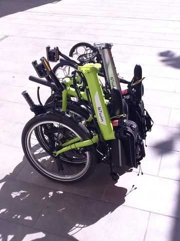

Inserito il - 28/03/2011 : 07:34:15  Mostra Profilo Invia a necknecks un Messaggio Privato
Solo per referenza.
Ieri ho festeggiato l'arrivo dell'ora legale con una piccola prova di endurance.
Percorso:
planimetria abbastanza lineare Riviera di Chiaia - Giro dei laghi Averno e Lucrino - Ritorno (tutto a livello del mare, con unica salita la galleria Piedigrotta - Fuorigrotta, saranno 30mt di dislivello)
Velocità di crociera:
c.a. 27Kmh
Consumo batterie:
c.a. 5200mAh, un pò meno di 200Wh
Autonomia:
38Km percorsi, di cui 36 con assistenza in prima marcia (di coppia). poi la batteria mi ha lasciato di schianto.
La batteria, quando è "strizzata" in questo modo, al ritorno è pericolosamente sotto tensione e tutta "spettinata", con gli elementi
significativamente disallineati. C'è da litigare un pò con il caricabatterie per convincerlo a caricare una batteria sottotensione...
Ma poi, anche questa volta mi è andata bene. Ricaricati c.a. 5.500mAh.
Se voglio che queste batterie durino non lo devo fare piu'...
Know your machine...

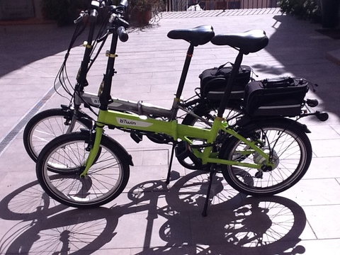

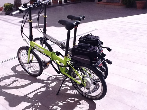

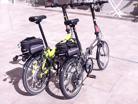

Inserito il - 16/07/2011 : 22:49:21  Mostra Profilo Invia a necknecks un Messaggio Privato
Riprendo questo thread per fornire un paio di aggiornamenti. la mia realizzazione della HT elettrificata con il bafanghino era piaciuto molto a Maema che si e' comprato la bici e me l'ha affidata affiche' replicassi sulla sua quanto avevo fatto sulla mia.
Cosi' oggi le Hoptown elettrificate SWXH in configurazione "tutto dietro" sono due. Identiche in quasi tutto, eccetto che nel colore. Guardarle insieme mi da una certa soddisfazione...
Rispetto a quando ho montato il prmo esemplare, oggi le nostre HT montano un pacco pignoni da 11/34. L' 11 denti e' un rapporto molto soddisfacente e consente una pedalata molto piu' rilassata. Consigliatissimo. Non ho ancora avuto la possibilita' di misurare l'incremento di velocita', se volete vi faro' sapere.
Stante il mio aumento di ansia nei confronti delle LiPO, ho comprato delle 26650 LiMNCO2 da 4Ah con cui ho costruito una 10s3p che pero' non e' mai arrivata oltre i 11,3 Ah, c.a. 440Wh (carica limitata a 4,1V per cella). L'autonomia si e' estesa proporzionalmente. Le Li-ion si comportano in modo significativamente diverso dalle LiPO. La tensione scende in modo piu' dolce e progressivo e anche a 3,4V per cella la batteria ha ancora energia da dare. Con una carica a c..a 0,5C (6,2A) la temperatura della batteria sale a c.a. 38 gradi.
Per caricare le batterie ho scelto di usare dei Graupner; a bordo non ho messo nient'altro (a parte un fusibile). Ne' HVC, la cui funzione e' assolta dal caricabtterie, ne' LVC al quale rinuncio evitando di arrivare fino a cutoff della centralina.
Nello smontare la ruota per cambiare il pacco pignoni della mia bici, che ha gia' percorso un po' di Km, mi sono accorto che i 3 conettori di potenza del motore avevano sciolto la gomma siliconata dell'isolamento. I faston non reggono la corrente, consiglio a tutti di sostituirli. io ho messo dei bullet da 3mm.
Domani le fotografo...

Avevo detto che avrei postato le foto.
Ed eccole qua, affiancate vicine vicine...
88,64 KB
Sembrano ancora li nella esposizione di Decathlon...
108,37 KB
E invece sono state profondamente toccate dall'italiano (io)...
115,53 KB
e migliorate con tecnica cinese...
104,6 KB
ma anche tedesca (le bigapple)...
... E con questa ho chiuso la 4a realizzazione elettrociclistica della mia carriera (3 pieghevoli).
