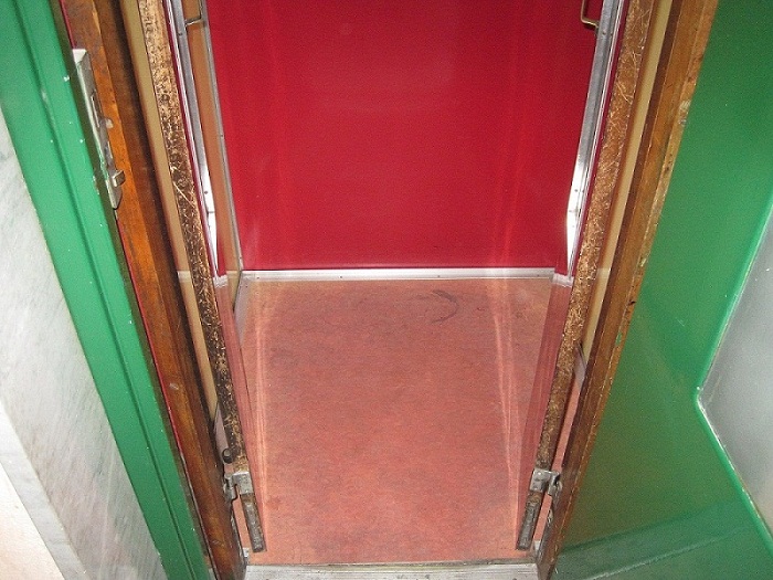

Ho misurato le dimensione dell'ascensore di cui allego una foto
le misure sono 91 cm di larghezza, 90 cm di profondità che diventano 60 cm circa aprendo le porte in avanti.
suggerimenti?
