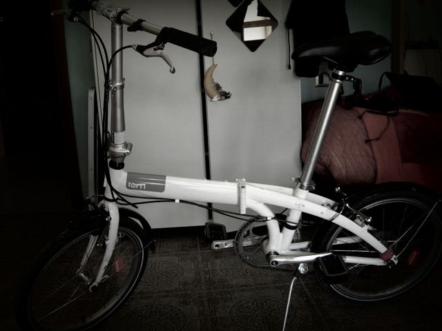

Eccola qui:
46,32 KB
66,45 KB
La sto usando h24; mi trovo bene. Piego e spiego tra metro, cumana e macchine degli amici alla necessità.

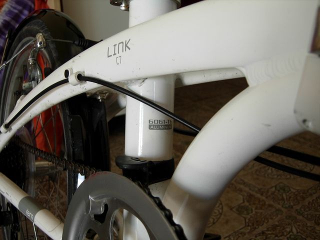

Come già se n'è discusso, la base è praticamente dahon.
Con la differenza che l'alluminio impiegato è quello 6061:
46,34 KB

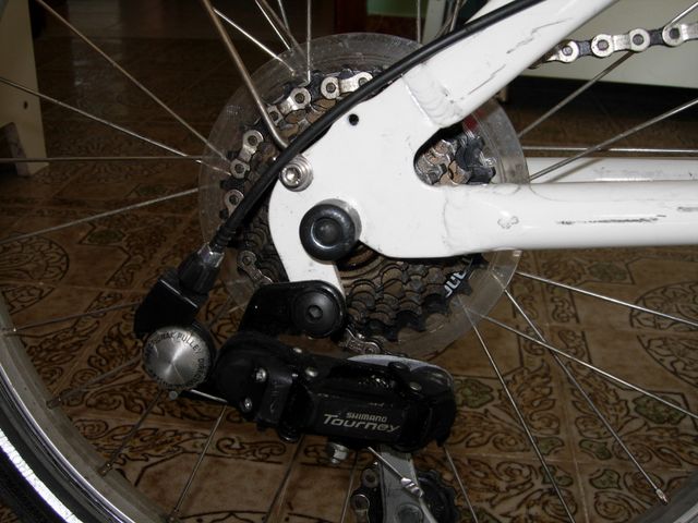

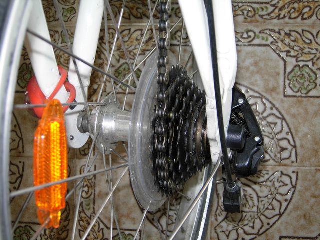

Il pacco pignoni è 14-28; il cambio è shimano tourney 7 marce:
66,99 KB

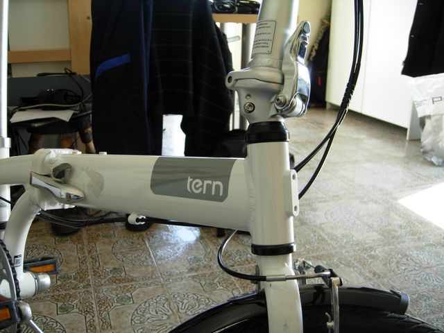

Davanti ha il famoso attacco klickfix, che nel futuro utilizzerò con l'apposita borsa a sgancio rapido, che mi permetterà di non avere la "danza" della borsa appoggiata al manubrio.
39,94 KB

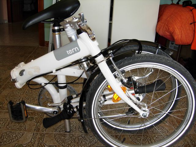

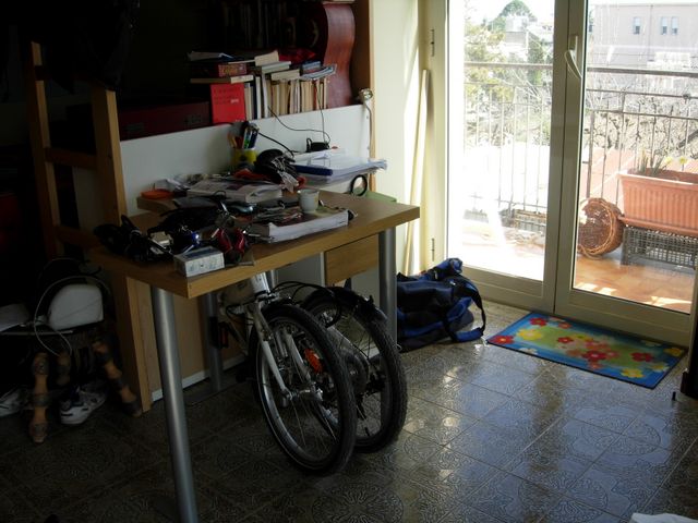

La bici da piegata è di dimensioni abbastanza contenute. Entra tranquillamente anche sotto la scrivania, nel bagagliaio di una seicento, tra i sediolini nel treno.
Pesa poco più di 12 kg.
82,11 KB
Sotto la scrivania:
64,52 KB

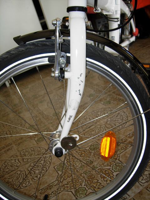

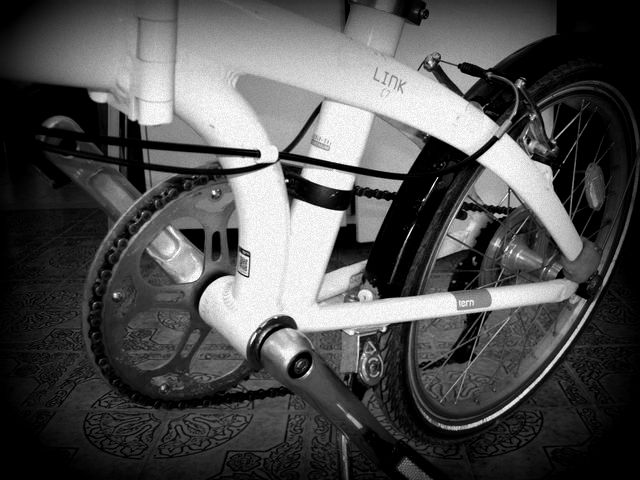

La vernice in alcuni punti già vien via, e non è un buon segno.
Il cambio non era precisissimo, perché l'asse posteriore del telaio non era perfettamente allineato. Grazie a cicli d'aniello, tutto sistemato con poca fatica.
76,44 KB
80,32 KB

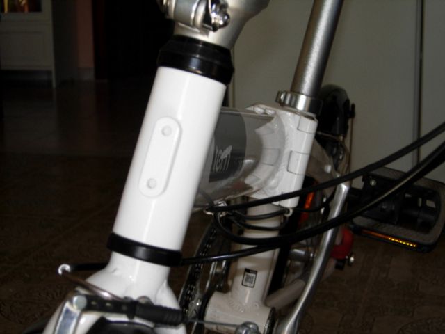

In fine, davanti fa questo strano giro il cavo freni che ancora non mi spiego se sia normale oppure no:
62,17 KB

grazie di questo riscontro paolo - interessante
immagino che quel giro del cavo davanti serva a evitare interferenze con l'eventuale bagaglio

una domanda ma il pacco pignoni della c7 è a cassetta?
alexbike
1249 Messaggi
Inserito il - 20/06/2012 : 08:38:13  Mostra Profilo Invia a alexbike un Messaggio Privato
No, è a ruota libera. Quello delle altre tern dovrebbe essere a cassetta.
