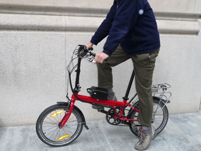

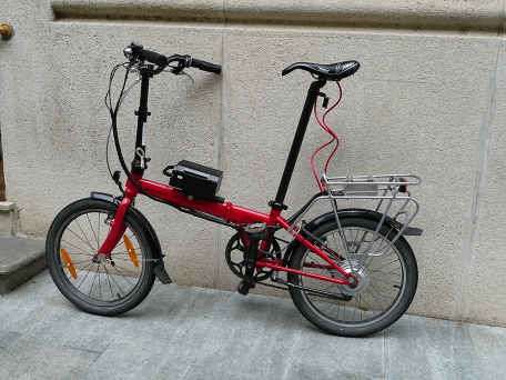

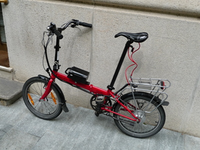

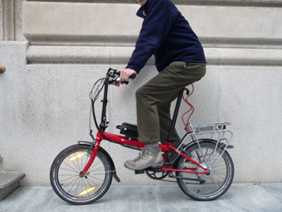

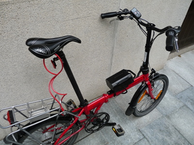

Inserito il - 15/04/2012 : 00:21:48  Mostra Profilo Invia a aldon un Messaggio Privato
Ci ho messo un bel po' ma alla fine ce l'ho fatta! spero che la ridimensionatura sia quella giusta.

Inserito il - 15/04/2012 : 00:34:29  Mostra Profilo Invia a elle un Messaggio Privato
grazie mille
in effetti riesci a tenere la sella non più alta del manubrio
però dì una cosa, in foto non si vede bene: quando hai il piede sul pedale nella posizione più bassa, la gamba è quasi distesa oppure no?
(cos'è quel cavo rosso che sale su per la sella? e hai la centralina nel portapacchi?)

Inserito il - 15/04/2012 : 01:03:58  Mostra Profilo Invia a aldon un Messaggio Privato
Allora, la gamba è distesa, fatico a toccare per terra, ma potrei alzare ancora un pelo la sella, ma in città diventa troppo scomodo.
Il manubrio è molto gestibile sia in altezza che in rotazione, così da variare molto a seconda delle situazioni.
Il cavo rosso è un antifurto abus per la sella e la centralina è sì nel portapacchi grazie a una scatoletta costruita e montata personalmente da Alcedo in modo da poter andare anche con pioggia forte. Infatti gli attacchi dei cavi sono tenuti nella parte alta della scatoletta stessa e quindi è estremamente difficile che possano bagnarsi.

Inserito il - 15/04/2012 : 12:48:25  Mostra Profilo Invia a Desafinado1 un Messaggio Privato
Grazie mille aldon!! La bici è molto bella, complimenti.
Ho qualche domanda:
1) A me piace pedalare con la gamba quasi distesa anche in città. Mi chiedevo se il tubo sella dela speed p8 ti consente di andare un pò oltre il limite , se è + lungo dei classici normali dahon o se è encessario un tubo telescopico
2) A guardare la foto non mi convince soltanto la distanza sella-manubrio nel senso che ad occhio mi sembra non tantissimo lo spazio tra sella e manubrio, ma forse dipende dalla forma del manubrio che hai messo. Tu ci vai comodo in questo senso?
3)Sempre per il manubrio, mi sembra che quello in dotazione della dahon abbia comuqnue la possibilità di essere regolato in altezza. Quindi forse non ci sarebbe necessità di un manubrio diverso. Avevo visto la versione customizzata della speed p8 con il manubrio comus http://www.derfaltradshop.de/epages/61212349.sf/de_DE/?ObjectPath=/Shops/61212349/Products/10803-S che però pare al momento non sia disponibile
4) Come ti trovi per il trasporto passivo della bici? Come la movimenti? Anche con questo modello dahon, quando si muove la bici all'indietro, c'è la tendenza del pedale di toccare il telaio e graffiarlo??

214 Messaggi
Inserito il - 15/04/2012 : 15:02:54  Mostra Profilo Invia a aldon un Messaggio Privato
Grazie per i complimenti; ma il merito è della Dahon e di Alcedo...:-))
allora:
1) dalla foto non si vede bene, ma anch'io tengo la gamba quasi distesa, quando mi fermo riesco giusto ad appoggiare la punta del piede.
Comunque si può secondo me estrarla ancora un po', io sono circa al limite "ufficiale"; non so di tubi telescopici al riguardo, rispetto ai normali tubi Dahon non saprei, ma sulla mu p8 che usa la mia compagna riuscivo ad estrarla ben bene anche lì, e lo stesso sulla e sun che uso normalmente. Può essere che tu sia di gamba particolarmente lunga e allora non saprei bene, se vuoi...mi misuro il cavallo :-)
2) a me non piace stare molto inclinato in avanti e quindi il manubrio avvicina molto le manopole, ma il tubo originale è bello distante per i miei gusti. Con questo mi sento un pascià.
3) Sì, è regolabile in altezza e in salita lo abbasso al massimo.
Quello del link se vedo bene è l'andros che è un sistema regolabile eccellente (sul 3d della tern di questi giorni nel filmato se ne vede bene il funzionamento; ma mi sa che per metterlo bisogna cambiare il piantone, ma non saprei bene, se no bisogna prendere la TR che ce l'ha ma pesa di più
4) Il trasporto da aperta è ottimo e ben bilanciato con i pesi che tra batteria e motore sono ottimamente ripartiti; la porto in casa da "dritta", piegando solo il manubrio e il pedale dx in modo da passare bene per le porte e la tengo con una sola mano
Non ho rilevato problemi nel movimento all'indietro.
Il trasporto da piegata è più tosto perchè con la batteria non si chiude strettamente, avrei forse fatto meglio a prendere quella lunga e stretta; il peso complessivo reale così com'è è ca 20kg e cmq per tratti brevi si riesce a trasportare (io la porto abbastanza spesso in treno).
Più o meno in giugno dello scorso anno l'avevo "presentata" qui al forum unitamente ad un giro fatto sempre con il mitico AlexSv; forse lì c'erano ulteriori informazioni, provo a cercarlo, ma non so se riesco a postare il link (Sono dell'anteguerra :-))
Se ti servono altre info fammi sapere!
