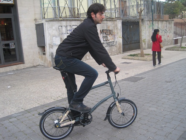

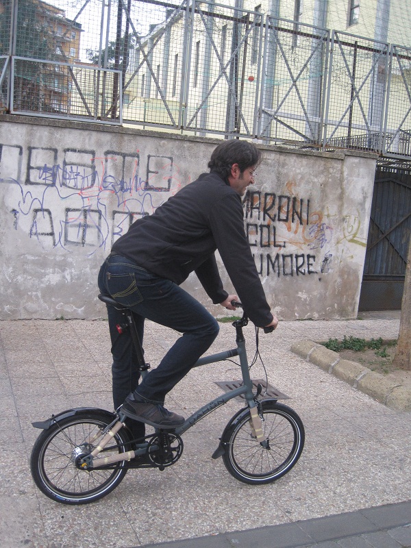

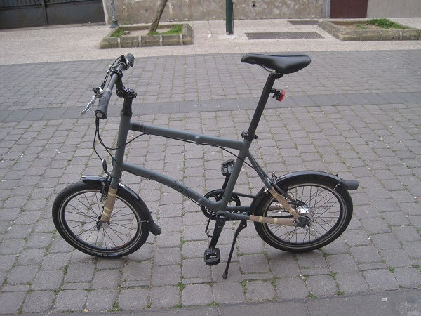

Oggi ho fatto un altro giro ma + o meno uguale. Posto delle foto di confornto con la brompton, con il tubo cannotto sella che avevo delal speed d7 ma che non entra in quello della bullhead, e ho fatto delle prove arretrando la sella (un pò meglio ma non tantissimo). Non mi sentivo comqunue molto comodo.
la bici come si vede è ancora imballata o quasi.

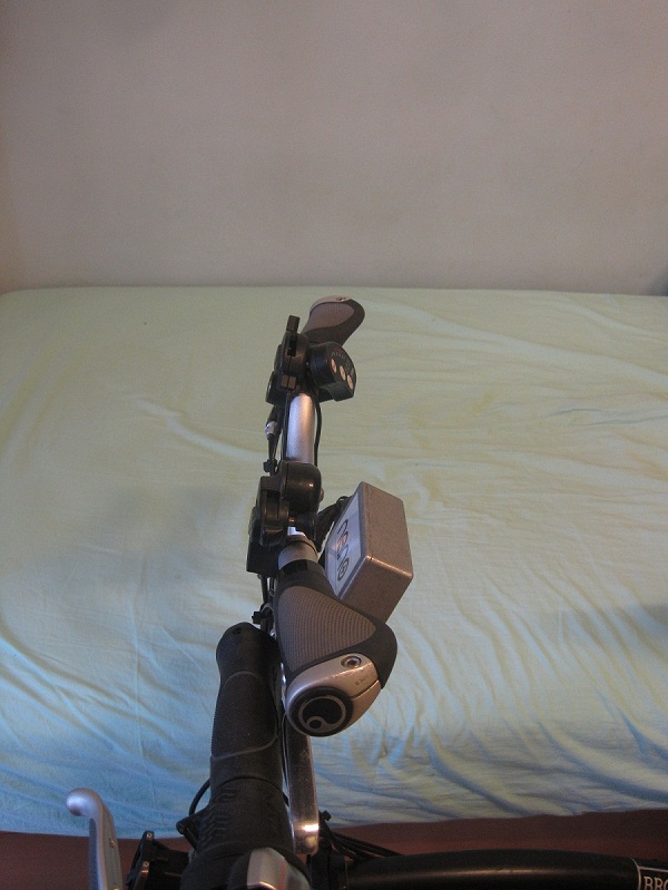

Le manopole anche non si girano da sole, nel senso che avendo girato completamente il manubrio si sono girate anche loro insieme al cambio, ma immagino che c'è un modo per sistemarle.

Ma nel buco che si intravede nell'ultima foto c'è un grano di blocco per le manopole?
Inserito il - 22/03/2012 : 22:04:53  Mostra Profilo Invia a elle un Messaggio Privato
tz, sembra anche troppo corta... job come ha fatto?
peccato perché è una bici molto carina --- metti una foto di dettaglio dell'attacco del manubrio? semmai venisse in mente qualcosa...
se no meglio vendere e passare ad altro (swift o friday forse)

mi pare che il manubrio abbia un canaletto sporgente per incanalare lo sterzo... dunque darebbe qualche problema per le prolunghe segnalate...
vedendoti in foto, mi sembra troppo "sofferta" come posizione sulla bici.
mi allineo a elle... vendi e passa ad altro; magari una tern
