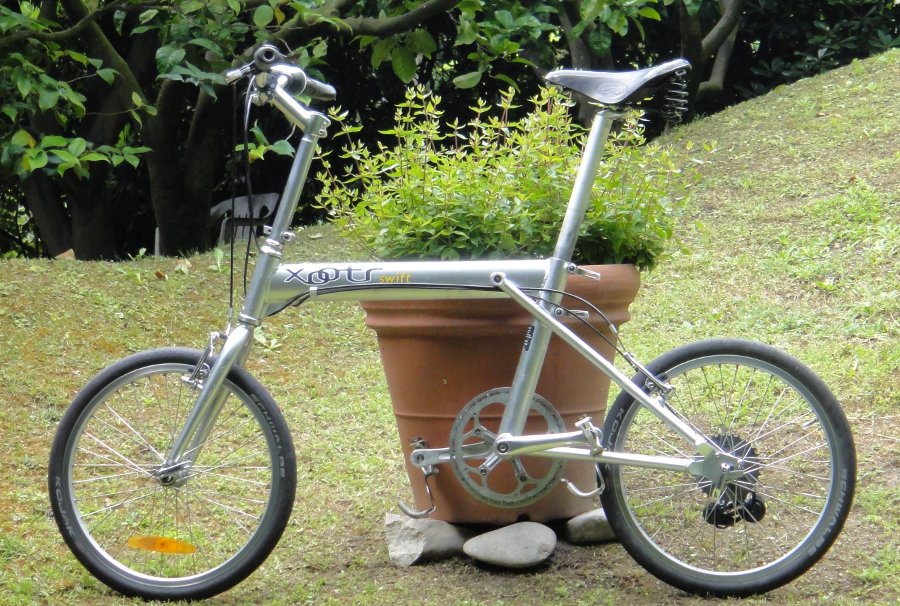

dopo varie rotture ( http://www.jobike.it/forum/topic.asp?TOPIC_ID=13856 ) devo sostituire il cambio della swift, che è questa bicina qui:
http://www.xootr.com/swift-folding-bike-specifications.html
corona d'origine da 52 denti, cassetta 8 velocità 11-32, deragliatore economico sram (che prima dell'autodistruzione si è comportato decentemente)
se catena, pignoni e comando stanno ancora bene, come mi pare, una soluzione economica sarebbe semplicemente trovare un nuovo deragliatore compatibile, magari un po' meglio di quello defunto --- ma a parte tutto non so se si trovano oggi deragliatori un po' meglio a 8 velocità
mi incuriosisce la possibilità di migliorarla un po'
sto pensando ai cambi sram 10v con cassetta 11-36, che mi farebbero guadagnare un po' verso il basso, o al dual drive, che mi aumenterebbe moltissimo l'estensione... consigli?
la bici è di uso urbano, con abbigliamento da città, ma la sua dote è la vivacità e vorrei valorizzarla

Inserito il - 26/05/2012 : 12:29:05  Mostra Profilo Invia a foldan un Messaggio Privato
Ma sai che ho sempre pensato che il deragliatore da 7 andasse bene anche per i comandi da 8? basterebbe regolare gli estremi un po' più larghi, poi sono i comandi che tirano il filo 7 o 8 volte.
Magari ho sempre pensato male io.
Quanto al dual drive... aggiungeresti almeno mezzo chilo e poi sarebbe come avere la tripla che ti manca. Ma ne sentivi la mancanza?

Inserito il - 26/05/2012 : 13:30:35  Mostra Profilo Invia a elle un Messaggio Privato
grazie dei consigli
anche il mio x4 funzionava ragionevolmente bene... voglio però esplorare anche la possibilità di un miglioramento, nel senso di avere un sistema più piacevole e con maggiore ampiezza che, anzitutto verso il basso, non mi dispiacerebbe - per questo pensavo al 10 marce o al dual, mentre non desidero mettere una doppia davanti (cosa che su questa bici si potrebbe anche fare) e non credo che abbia senso spendere soldi per passare a un 9 velocità
non ho capito la questione della catena obliqua... lo sram 10 è montato su alcune bici da 20" un po' sportive, dahon e tern --- quello che vorrei capire è un paragone in termini sia funzionali sia economici tra il 10v e il dual
allora le questioni sono:
- soluzione economica, cosa c'è di meglio dello x4 per 8 velocità conservando l'attuale comando x5 e cassetta 11-32 ?
- soluzione migliorativa, sram 10v / dd / oppure ?
(un'altra possibilità ancora sarebbe metterci un nexus 8: andrebbe bene per l'uso cittadino ma ho paura che ci perderebbe in vivacità)

"Decisamente ingombrante" quanti cm significa? Mi piace quel sistema di chiusura. Sfrutta il tubo del sottosella come le montague, ma gira in verticale anzichè in orizzontale. Dà l'idea di essere molto solido e durevole. Se poi dopo diversi anni e due proprietari, il problema è il cambio, mi confermi che dev'essere proprio un giunto solidissimo.
Se non sbaglio anche le airnimal si chiudono così, vero?
La doppia davanti l'hai scartata perchè non ti va di tribolare a mettere il deragliatore anteriore o per quale motivo? Ci sarebbero gli occhielli o bisognerebbe saldarli?
Dietro invece, un pignone da 10 (e avendo una sola corona anteriore) ovviamente porterà ad usurare la catena e la dentatura almeno del primo e dell'ultimo rapporto posteriore se non anche della corona. Che poi lo facciano su certe bici, secondo me si giustifica con la politica del "facciamo così e quando si rompe aggiustiamo".
Già due corone davanti riallineano il lavoro della catena.
Ma se davanti non vuoi modificare nulla, allora rassegnati ad aggiungere peso e vai col dualdrive.
Tenendo il comando che hai, la differenza di confort nella cambiata scommetto sarà difficile notarla. Noteresti più differenza cambiando i comandi.
Inserito il - 26/05/2012 : 16:36:51  Mostra Profilo Invia a elle un Messaggio Privato
come misure considera circa un 90/80/25 - qui indicazioni più precise: http://www.xootr.com/swift-folded-dimensions.html
è un sistema molto solido, soprattutto garantisce un'ottima rigidità del telaio, ma al prezzo di una ripiegabilità limitata
la doppia davanti richiederebbe un attacco speciale, che comunque la casa fornisce, ma soprattutto sulle pieghevoli è sempre un po' delicata, nel senso che con le piegature gli scatenamenti sono più facili: per montarla come si deve ci vorrebbe uno bravo e esperto di questi problemi e io non lo sono né so dove trovarlo
non mi sono spiegato bene sulla 10v: non parlo di un pignone da 10... a meno di non andare sul capreo (dove, giustamente, il logoramento è un problema e poi è comunque un cambio delicato da gestire), il pignone più piccolo è sempre l'11 --- mi riferivo al cambio 10 marce sram che può montare una cassetta 11-36, la quale quindi mi darebbe un po' più di estensione verso il basso... lo vedo montato su bici di punta dahon e tern e immagino che abbia i suoi pregi, ma davvero non ne so niente
il dd non trovo chi lo vende, né naturalmente c'è un meccanico ufficiale sram dalle mie parti --- nel caso lo vorrei già raggiato e tutto completo in modo da avere meno difficoltà possibile nel montaggio
