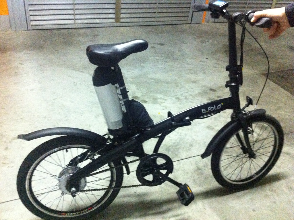

Saluto tutti i componenti del forum,e' la prima volta che scrivo perche' mi sono avvicinato al mondo delle pieghevoli da pochissimo tempo, ho acquistato la b fold usata per provare se il tragitto in treno con la bici pieghevole fosse una cosa possibile, in effetti lo e', ed ora mi sono convinto che la elettrificazione della b fold mi darebbe una marcia in piu'.
Non essendo pratico di bici elettriche, vorrei un consiglio da utenti piu' competenti di me riguardo alla elettrificazione della b fold.
La mia esigenza prevede 2 percorsi brevi tra casa e stazione e tra stazione e posto di lavoro, sarebbero circa 2,3 km tutti pianeggianti di strada urbana ogni percorso, al ritorno idem. 2,3 volte la settimana vorrei andare in piscina durante l'intervallo pranzo con percorso che prevede circa 2,3 km con ponte in mezzo.
La mia idea sarebbe quella acquistare il minimo di materiale necessario alla bisogna, per provare la modalita', poi in seguito realizzare il completamento.
La prima domanda riguarda le batterie, io ho delle batterie che uso in un gruppo di continuita', ne ho almeno 4 da 12 v 7A, sono utilizzabili?
seconda domanda riguarda il motore, acquistando una ruota ant. o post. con motore inserito, se lo collego alla batteria ed inserisco un interruttore on off e' sufficiente per andare?
vi ringrazio anticipatamente per i vostri interventi, saluti aldo

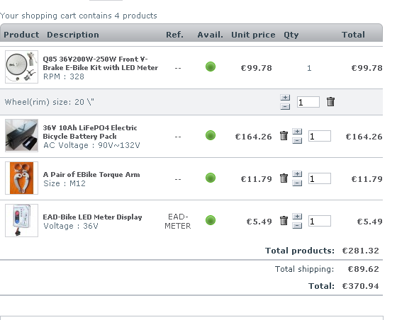

Visto che le misure delle forcelle non sono sufficienti per motori hub, ho trovato i kit di gngebike, e di cyclone, mi pare che gngebike abbia dei kit molto interessanti, ma non sono in regola con le norme credo, qualcuno ha informazioni sul mid kit della gngebike?
e cyclone è in regola?
Saluti

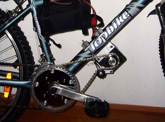

Inserito il - 10/11/2012 : 15:05:01  Mostra Profilo Invia a Dasti un Messaggio Privato

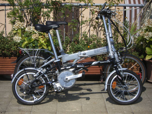

Io ho montato il Cyclone su 2 biciclette pieghevoli; una Dahon Dream-HT66 16" e una Dahon Vitesse D7 20".
Questi telai hanno lo spazio per installare un Cyclone "1 chainwheel" ma la B'Fold non ha questo spazio quindi dovresti installare il "3 chainwheel" nella parte davanti alla cerniera per la chiusura.
Oppure installare un "3 chainwheel" posizionato come ha fatto Caris mantenendo, in questo modo, totalmente la ripiegabilità.

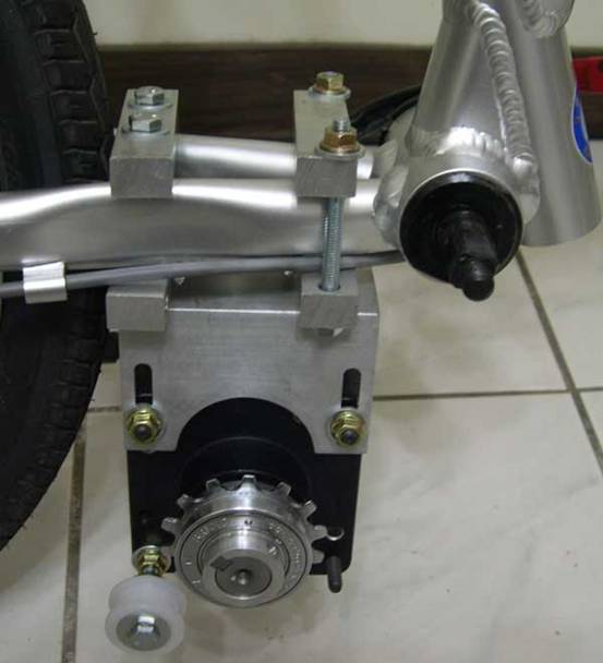

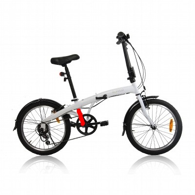

Affinhé sia possibile l'installazione del motore Cyclone, la distanza tra l'estremo posteriore della scatola del movimento centrale e ruota posteriore, deve essere almeno di 60 millimetri non 6 millimetri, ma il problema nel Tuo caso non risiede in tale limite ma nella forma del carro posteriore che non dà proprio la possibilità di agganciare il motore del modello "1 chainwheel".
Il Cyclone "1 chainwheel", è fissato sui tubi orizzontali bassi del carro posteriore.
Nella B'Fold, se non erro, questi non sono presenti in quanto sono stati sostituiti da due archetti; uno posizionato davanti alla scatola del movimento centrale ed uno dietro.
Quindi mancherebbe il punto di fissaggio delle staffe che sorreggono la piastra che sostiene il motore.

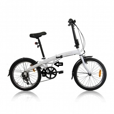

39,28 KB
Dasti considera queste ipotesi, poi ce ne sarebbe una però sul tubo verticale vicino al movimento centrale, in quest'ultima l'orientamento del motore sarebbe trasposto di 180.
Che ne dici?
38,98 KB
Inserito il - 10/11/2012 : 18:57:05  Mostra Profilo Invia a Dasti un Messaggio Privato
No, collocato dove indichi il "1 chainwheel" non lo riesci a mettere; la seconda ipotesi non è neanche immaginabile.
L'unica possibilità è il "3 chainwheel" dove lo ha messo Caris; mi dispiace, ma dai retta a uno che quel motore lo conosce bene.

Inserito il - 11/11/2012 : 00:15:57  Mostra Profilo Invia a ventolazzi un Messaggio Privato
30,37 KB
Ok dasti, scusa se insisto, da questo dettaglio sembrerebbe che:
il motore e' quadrato
la base con le staffe si puo' mettere in verticale
il motore rimane nella sua posizione e' la staffa che viene trasposta sul tubo, si dovrebbe agganciare sul barretta filettata libera che si vede nella foto, la ruota dentata del cyclone rimarrebbe sulla linea del movimento centrale , piu' o meno.

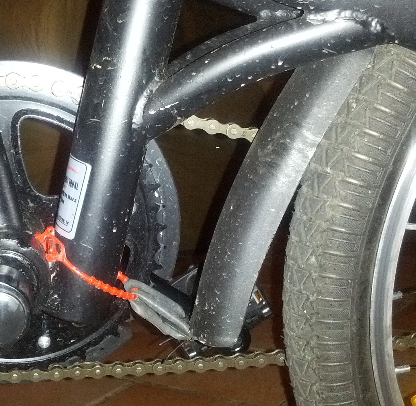

783,86 KB
Nella foto del particolare della b fold che purtroppo è rovesciato, il parafango andrebbe tolto o modificato,comunque sia se mi confermi che non si puo', mi potresti dire cosa c'e' che non va'?
Inserito il - 11/11/2012 : 00:40:21  Mostra Profilo Invia a Dasti un Messaggio Privato
Inserito il - 11/11/2012 : 01:22:44  Mostra Profilo Invia a Dasti un Messaggio Privato
Mi spiace ma la Tua spiegazione mi è incomprensibile specialmente la frase "si dovrebbe agganciare
sul barretta filettata libera che si vede nella foto"; cos'è "il barretta filettata libera"?
Comunque non puoi mettere il Cyclone "1 chainwheel" sul tubo verticale vicino al movimento centrale
(tubo piantone) perché non hai gli spazi (ed inoltre con le staffe originali ruoterebbe sul tubo stesso)
Se sei convinto che ci stia compralo e prova.

Ho capito cosa intendi, però se mettessi il 3 chain in quella posizione avrebbe le staffe adatte a non farlo ruotare, sempre ammesso che ci stia, giusto?
La barretta filettata libera è quella del motore, se guardi la foto del motore, 2 sono usate per la staffa (imbullonate), 1 per la rotellina tendi catena, la 4 è libera.

Inserito il - 11/11/2012 : 01:47:56  Mostra Profilo Invia a Dasti un Messaggio Privato
In realtà anche il "3 chaiwheel" con le apposite staffe originali tende a ruotare su se stesso.
Per quel che riguarda la barretta filettata libera, quando Ti viene fornito il motore questo è tenuto chiuso
da 4 viti sporgenti di lunghezza uguale che puoi gestirti come vuoi;
togli una vite e al suo posto posizioni un bullone più lungo nel quale metti la rotella per lo scorrimento della catena.

Ho guardato sul sito usa, ci sono le misure in pollici 3,5 per lato, convertendo in milimetri fanno 89mm, per cui non ci stà.
Rimangono 2 alternative:
il cyclone posizionato nel modo suggerito da dasti
il motore hub crystalyte 209 serie G (successore del 209)
Da quello che sò il motore hub pesa di più
che dite voi?
Inserito il - 11/11/2012 : 02:01:44  Mostra Profilo Invia a Dasti un Messaggio Privato
Il vantaggio di un motore centrale è quello di poter sfruttare il cambio a favore del motore;
utilizzando il cambio puoi affrontare le salite più impegnative ed il motore è sempre nelle
condizioni ideali per dare il suo apporto.
Tolto questo vantaggio non vi è motivo per preferirlo rispetto ad un hub.
ventolazzi ha scritto:
Potresti darmi le misure della base del motore dove sporgono i bulloni?
Non me le ricordo, domani scendo in cantina dove tengo le biciclette e te le riferisco.
Inserito il - 11/11/2012 : 02:32:25  Mostra Profilo Invia a Dasti un Messaggio Privato
Ho guardato sul sito usa, ci sono le misure in pollici 3,5 per lato, convertendo in milimetri fanno 89mm, per cui non ci stà. (...)
Si vedeva a occhio che non ci stava; alla misura del motore devi aggiungere anche lo spessore delle staffe.

mastermig81
160 Messaggi
Inserito il - 12/11/2012 : 15:49:49  Mostra Profilo Invia a mastermig81 un Messaggio Privato
Oggi ho fatto una telefonata ad un negozio della mia zona, gli ho esposto il progetto, ma mi ha sconsigliato crystalyte perche' troppo pesante per una pieghevole, mi ha accennato di un motore anteriore che richiede 80 di larghezza forcelle che al momento lui non ha, che potrebbe andare bene con un piccolo sforzo, qualcuno conosce motori simili?
Io ho montato un crystalyte serie g su una dahon con forcella da 75mm.
Mi trovo abbastanza bene sia come prestazioni che peso, e ci vado a lavoro ogni giorno percorrendo 6-7 km andata e lo stesso ritorno.
L'installazione è semplice e non prevede alcuna modifica alla forcella...ci va a pennello e rimangono invariate la facilità di piega e l'ingombro della bici...ovviamente non il peso da 11kg è passata a 16kg.
Se vuoi andare oltre i 25km/h devi andare sopra i 36v

Il telaio è acciaio, il kit q85 su bmsbattery costa 100€ + spedizione, però ha 83mm contro i miei 75,5mm.
il Crystalyte g costa 260€ però pesa circa 4 kg.
Provo a cercare il tonxin da 80mm poi provo a vedere se elasticamente si allargano le forcelle.

Ciao, se può aiutare, ho montato un kit su b fold 20.
Info e foto su kit e fai da te post kit mxus - problemi.
Risolti poi per fortuna ;)
Ciao Sem

Inserito il - 13/11/2012 : 11:01:33  Mostra Profilo Invia a sem un Messaggio Privato
Sem
362,42 KB
ventolazzi
20 Messaggi
Inserito il - 13/11/2012 : 11:35:22  Mostra Profilo Invia a ventolazzi un Messaggio Privato
ciao Sem grazie. Ho letto che hai messo il motore posteriore.
sem
60 Messaggi
Inserito il - 13/11/2012 : 11:40:10  Mostra Profilo Invia a sem un Messaggio Privato
Si, ma solo perche' mi piaceva di piu' esteticamente la bici :)
Con le 20 si deve andare pianino per forza, e credo che anche il motore anteriore potesse andare bene.
ciao

20 Messaggi
Inserito il - 14/11/2012 : 00:10:48  Mostra Profilo Invia a ventolazzi un Messaggio Privato
41,95 KB
Stasera ho smontato la ruota anteriore, le forcelle si sono allargate a 85 mm da sole, il kit ha un motore da 328 rpm che sulla 20 dovrebbe fare circa 30 km/h. il peso complessivo dovrebbe essere contenuto in meno di 6 kg. Credo che sia un buon risultato anche la spesa è contenuta, i dazi doganali non sò quantificarli,mi auguro non più di 70 €. Non ho capito se la batteria è già in un contenitore waterproof oppure lo devo aggiungere. Comunque se gli date uno sguardo fatemi sapere il vostro parere.
Inserito il - 14/11/2012 : 09:51:50  Mostra Profilo Invia a elle un Messaggio Privato
per la dogana metti in preventivo un po' di più, perché paghi l'IVA + il dazio
le forcelle si sono allrgart a 85mm da sole?
un po' d'intervento mi aspetto che dovrai farlo comunque, anche perché non so quanto si stringono le tue forcelle salendo
Inserito il - 14/11/2012 : 14:47:01  Mostra Profilo Invia a Dasti un Messaggio Privato
Per le Tue esigenze mi sembra che il kit da Te scelto vada più che bene.
Il Q-85 è un motorello piccolo e leggero ma non tanto affidabile su percorsi lunghi e gravosi.
Forse, come specificato da Elle, un po' dovrai intervenire sulla larghezza della forcella ma,
da come descrivi la situazione Te, di pochi millimetri.La batteria non è molto waterproof.
Per la dogana in teoria dovresti pagare la somma di dazio+sdoganamento + 21% della somma prezzo+spedizione+dazio+sdoganamento.
