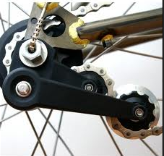

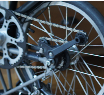

a bici aperta il tendicatena deve stare così
in posizione di parcheggio deve stare così

ho messo due immagini sopra
io farei passare bene la catena tra il pignone del mozzo e la prima rotellina del tendicatena, poi inserirei la ruota in tensione sulla catena... ma sicuramente altri sono più bravi di me a farlo e a spiegarsi
spero che le immagini siano comunque utili
