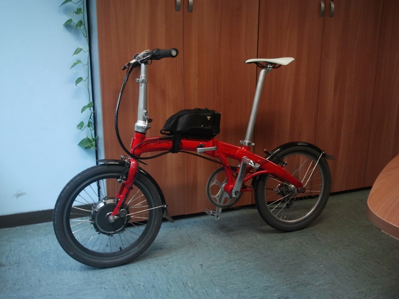

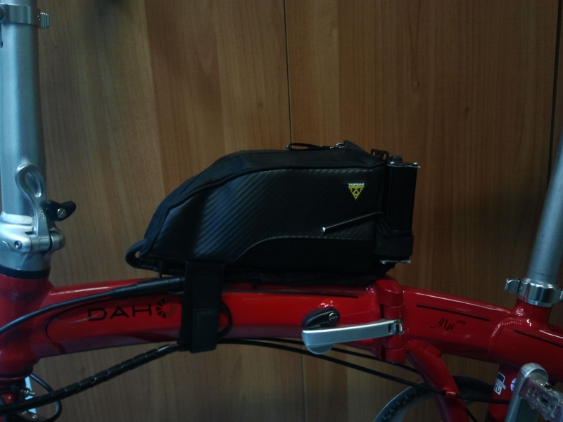

mastermig81
160 Messaggi
Inserito il - 22/04/2013 : 13:21:39  Mostra Profilo Invia a mastermig81 un Messaggio Privato
324,36 KB
285,07 KB
paolo68
618 Messaggi
Inserito il - 22/04/2013 : 13:35:00  Mostra Profilo Invia a paolo68 un Messaggio Privato
Complimenti.
La sacca batteria è su una slitta?
Hai fatto modifiche alla forcella o il motore calzava a pennello?
Paolo
mastermig81
160 Messaggi
Inserito il - 22/04/2013 : 13:45:57  Mostra Profilo Invia a mastermig81 un Messaggio Privato
Il motore è fatto per le forcelle delle pieghevoli e misura 74mm.
La sacca invece è su un semplice portaborraccia in alluminio a cui è stato tagliato l'archetto finale.
Se ci fai caso nella seconda foto si nota una uno dei due braccetti lungo la sacca.
La centralina è sempre fissata sulla struttura del portaborraccia.

è tutta opera tu o ti sei rivolto a qualcuno?
mastermig81
160 Messaggi
Inserito il - 22/04/2013 : 15:30:49  Mostra Profilo Invia a mastermig81 un Messaggio Privato
tutta farina del mio sacco...

si sono di roma
le prestazione della bici sono buone:
autonomia 30Km (le 2 lipo sono da 5,8 A/h)
velocità max in pianura senza supporto pedalata 30Km/h
in salita va bene, certo non è un motore da scalata(probabilmente spaccherebbe la forcella) ma quasi tutte le salite volendo le fai tranquille anche senza pedalare.
Ovviamente solo per uso su strade private

mastermig81
160 Messaggi
Inserito il - 24/04/2013 : 11:12:21  Mostra Profilo Invia a mastermig81 un Messaggio Privato
Nilogeo ha scritto:
ciao potrei sapere dove hai comprato quella borsetta porta batteria?? E' veramente fantastica,la guida porta borrraccia l'hai fissata bucando il telaio con delle viti??
http://www.bike-discount.de/shop/k1223/a66108/fuel-tank-large.html
il telaio è già predisposto per il fissaggio di un portaborraccia

Ho elettrificato una tern p8 con il motore sunstar che è molto simile.
http://img823.imageshack.us/img823/8382/ayqc.jpg
E' rimasta pieghevole e ben bilanciata. Le differenze sono che il bafang ha una corona più piccola, quindi avrà una velocità massima minore a parità di giri di pedivella e che non eroga la potenza proporzionalmente allo sforzo esercitato. Il bafang è pò più brutale come motore... indipendentemente dal tuo sforzo lui parte con una forte spinta.

alexbike ha scritto:
Secondo me non ci sono grossi problemi.
Ho elettrificato una tern p8 con il motore sunstar che è molto simile...
dove hai preso il kit?
hai avuto particolari problemi nel montaggio?
hai qualche foto dell'attacco motore-telaio?
sarebbe interessante avere qualche dato sulle prestazioni del motore
alexbike
1249 Messaggi
Inserito il - 23/09/2013 : 21:57:08  Mostra Profilo Invia a alexbike un Messaggio Privato
eliiv ha scritto:
Ma quanti denti ha la corona della tern p9?
Il su star permette di mantenere la corona originale?
La P9 mi sembra che abbia 53 denti, la P8 di sicuro 52.
Il sunstar vuole una corona proprietaria, non monta la dahon, però quella che forniscono su richiesta lavorata cnc è uguale a quella tern, anche se a 52 denti (non cambia praticamente nulla con un dente in meno).
Dalla sunstar, come rivenditore.
Nessun problema nel montaggio.
Non ho foto del dettaglio, cmq il tutto si integra perfettamente.
Per le prestazioni farò un post dedicato, non vorrei affrontare la cosa superficialmente. In generale, sintetizzando molto, è un motore per chi ama pedalare e non vuole un motorino al posto della bici.
