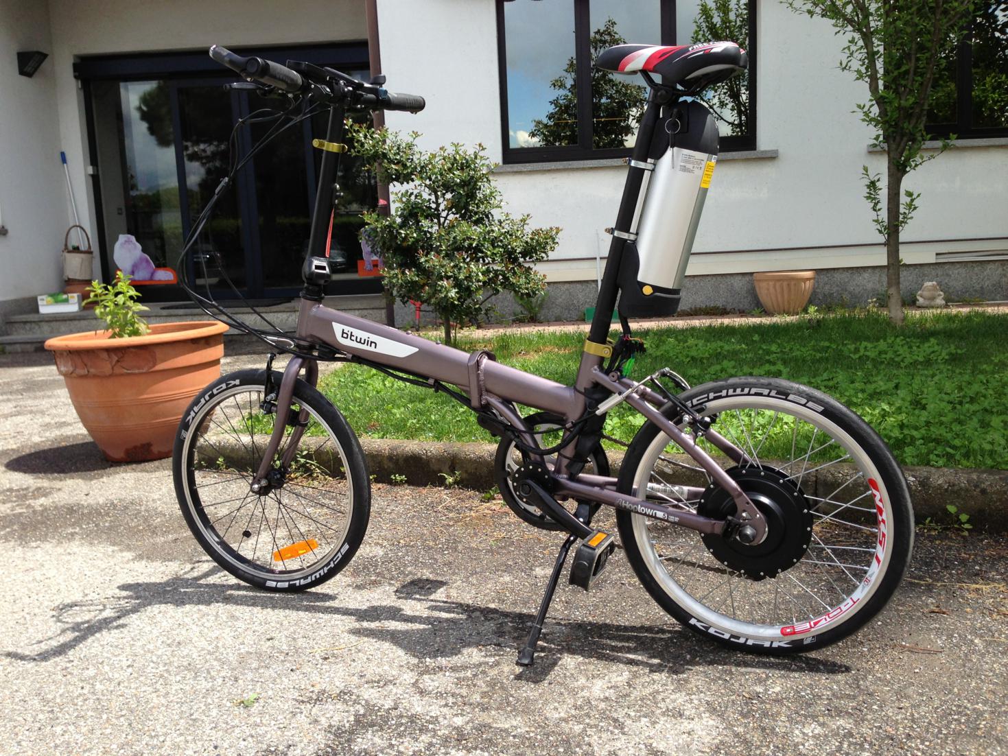

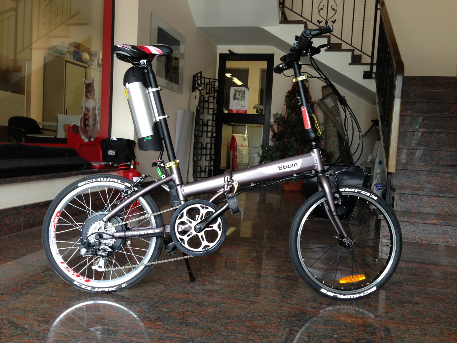

Finalmente dopo mesi di indecisione sul tipo di motore, scarsita' di tempo per montare il tutto...
oggi ho portato a termine l'elettrificazione.
prima di tutto i ringraziamenti:
ad Alcedo nelle vesti di Emanuele e Marco.
Fortunatamente c'e' chi ancora crede in quello che fa. Ogni domanda anche la piu stupida e banale ha trovato una pronta risposta da loro. Non sembra, ma anche io sono nel commercio e oggi trovare persone cosi disponibili e' raro. Peccato che in pochi capiscano che il punto di forza di tante attivita' si basi proprio sulla comunicazione.
a voi del Forum.
Grazie a tutti voi, probabilmente non avrei mai intrapreso questa scelta se non vi avessi cercato e trovato. Un grazie sopratutto a Genesi e Necknecks, i quali avendo anche loro una hoptown mi hanno consigliato e indirizzato nella scelta.
ed Ora un po' di dettagli sul mezzo:
Cercavo una modifica "Minimal", ovvero che non andasse ad intaccare l'estetica e la semplicita' della bici di casa Dechatlon.
Penso di esserci riuscito anche se devo lavorare ancora un po sui cablaggi per renderli meno invasivi.
Motore: ho montato un BPM di Alcedo e una batteria a borraccia da 11,6 con annessa centralina. al manubrio comandi "base", ovvero pulsantino a 3 + tastierino a led.
Mi metto due foto scattate adesso che l'ho finita, spero vi piaccia! ;)

Molto, ma molto bella, complimenti linea essenziale e pulita, una sistemata ai cavi ed è perfetta!

bella, se ci fossero parafanghi e ammortizzatori, per me sarebbe piu` bella, ma se nella tua strada non ci sono buche ecc. va bene.
e se la usi solo di giorno per le luci c`e` il sole.

Complimenti molto pulita.
Qualche domanda:
Hai comprato il BPM versione CST?
Con al batteria messa lì non la pieghi?

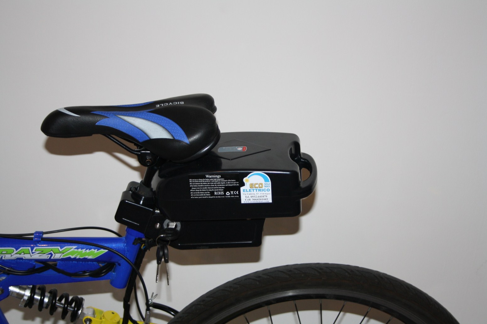

forse avresti potuto mettere la batteria sottosella

come mai il motore è così grosso non è un brushless
Alecci Stefano
Inserito il - 18/05/2013 : 16:55:05  Mostra Profilo Invia a elle un Messaggio Privato
che c'entra la dimensione con brushed e brushless? comunque è un brushless (geared)

e continuare a spammare anche tramite le immagini (col tuo adesivo bene in vista) non ti attira certo simpatie.
@wedarada: molto bella la tua hoptown, complimenti.
Spero che Dasti non veda l'immagine del gatto sulla vetrata nella seconda foto
ma che discorsi...
non è il motore che è grosso, è il cerchio che è piccolo
I BPM sono motori Brushless e geared, ma hanno una sezione maggiore rispetto agli SWXB, SWXH o simili, inoltre il diametro piccolo della ruota contribuisce a far sembrare più grosso il motore.
Ci sono poi anche i motori gearless (senza ingranaggi) che hanno grosso diametro, ma sono sempre brushless.
Non necessariamente un motore di grossa sezione deve essere per forza a spazzole.
Spero di aver chiarito

veramente bellissima, ce l'avevo anche io nuda e con le kojak prima dell'elettrificazione.
Avrai anche fatto dei compromessi con l'usabilità, ma con quel motore e quei copertoni pedalare deve essere uno spettacolo.

Ma come fai a piegarla con la batteria in quella posizione?
Cinobici 22" fino a 06/2009
5044 Messaggi
Inserito il - 17/09/2013 : 19:38:14  Mostra Profilo Invia a baldiniantonio un Messaggio Privato
non la piega e non la solleva!
wedarada
16 Messaggi
Inserito il - 23/09/2013 : 08:20:34  Mostra Profilo Invia a wedarada un Messaggio Privato
piegare si piega tranquillamente fino ad agganciare il perno di blocco posto sulla ruota.
unico problema e' che la sella ovviamente non puo' rientrare :D
pero' l'obbiettivo e' stato raggiunto: nel baule della smart mi sta lo stesso :D

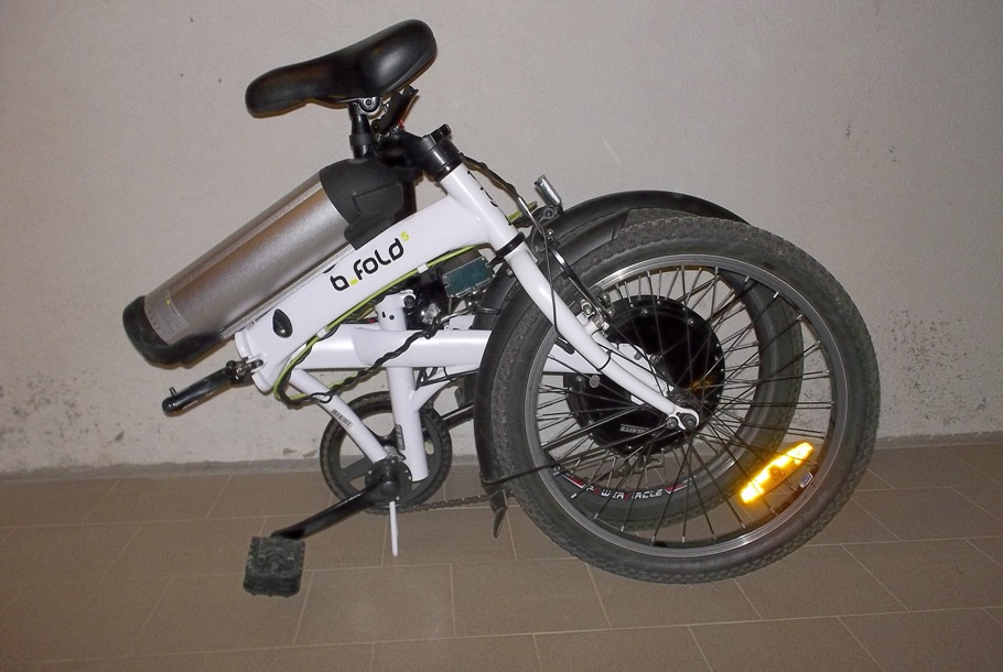

Bellissima: il colore, i copertoni e il kit elettrico le danno un particolare aspetto hi-tech. Solo la posizione della batteria è un po' anomala. Sulla mia b-fold l'ho montata sul trave centrale del telaio e la trovo molto comoda come distribuzione dei pesi e facilità nel ripiegare la bici. Con la sella in posizione media non devo fare altro che aprire le due chiusure a scatto e ripiegare la bici.
Potresti provare, visto che la hoptown ha già i fori per la borraccia (solo che sono un po' avanzati e dovresti riforare il supporto della batteria).
