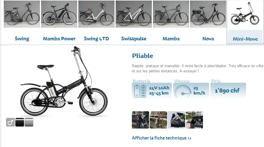

La Minimove viene ancora commercializzata a Ginevra dalla Wattworld.
Sito web : www.wattworld.ch
Sul sito trovi anche il riferimento telefonico e naturalmente spediscono (posso fornirti la mail della sigra Marchon).
Lascerei perdere Fashion M. che nel momento del bisogno si è dimostrata (mi riferisco al padre) persona inadeguata rispetto alla situazione che si è verificata dopo che l'importatore si è dileguato e incapace di riparare la bicicletta.

Altro discorso sarà la spesa che dovrai sopportare.
Considera che una 24V/14Ah (per la mia 26") viene venduta a 730€.

Grazie Stefano, ho già chiamato la ditta che mi hai indicato ma la nuova Mini Move ha una batteria diversa e non si adatta a quella vecchia purtroppo. Mi hanno detto che non possono farci nulla.
730 EURO è la spesa della batteria?
nel mio caso si
io possiedo una E-Move City 2009 26 pollici
