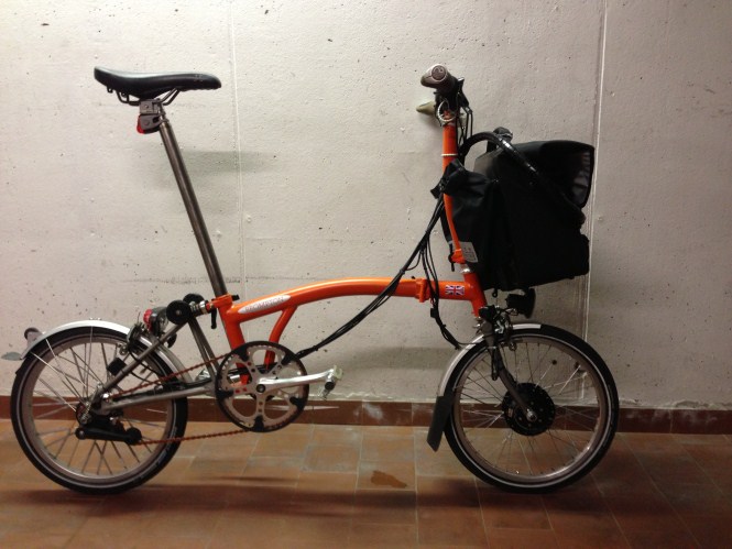

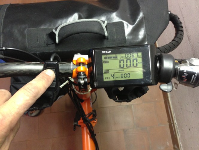

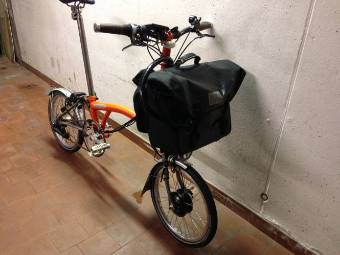

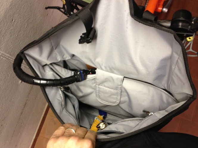

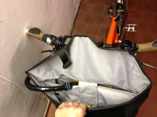

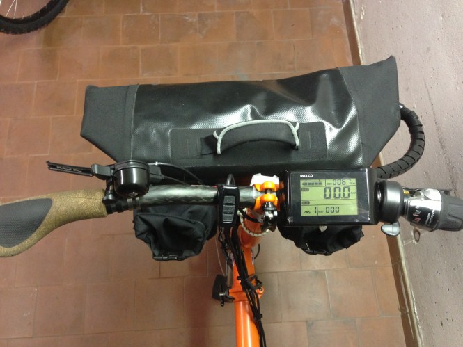

Ciao a tutti sono felice e un po' orgoglioso di presentarvi la mia nuova Brompton elettrificata con kit Alcedoitalia.
Dopo tanta attesa, finalmente Alcedo ha messo in commercio il kit per la Brompton. Premetto che avevo già fatto una elettrificazione di Alcedo su di una Dahon Jetstream EX e mi ero trovato benissimo. Purtroppo dovendo ogni giorno trasportare la bici in treno, la Dahon si è rivelata nel tempo, ingombrante e pesante per quel tipo di utilizzo.

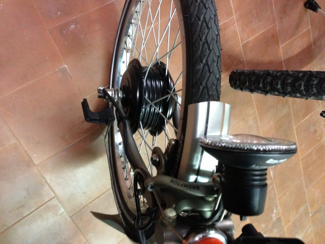

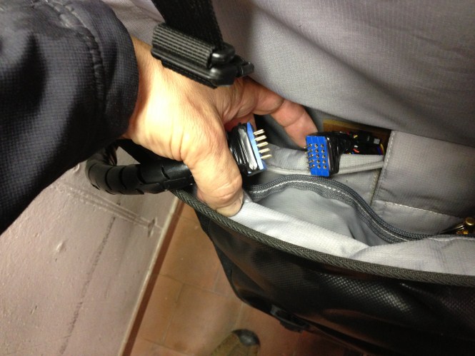

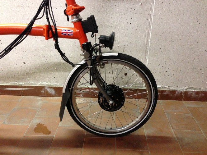

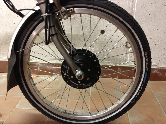

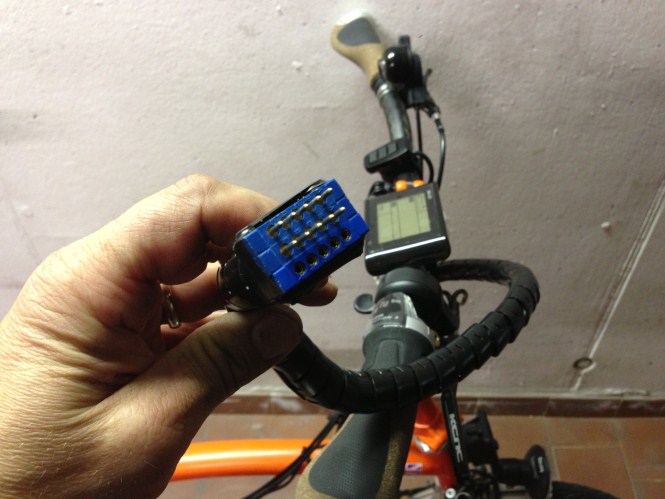

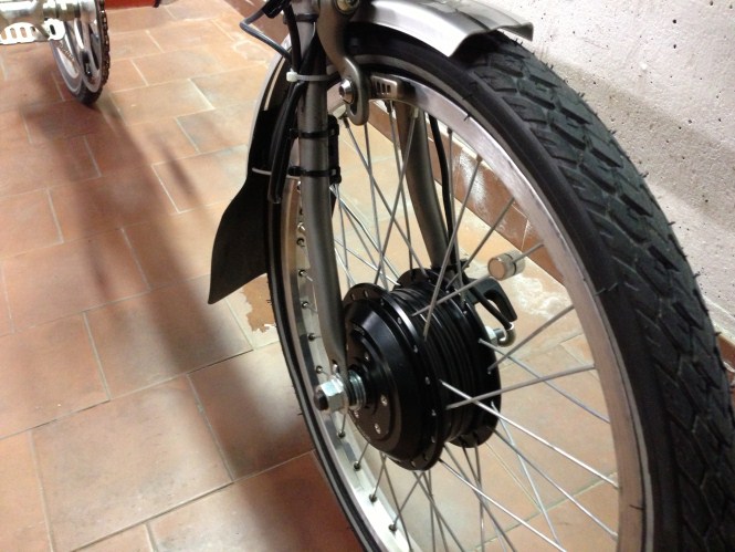

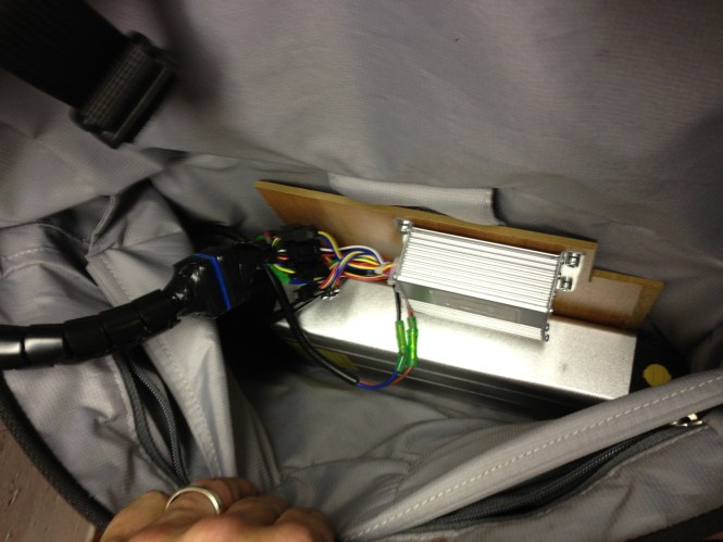

La bici subito dai primi chilometri si è rivelata veramente bella, pratica, veloce e performante. Contro il parere di molti (forum e non solo) ho allargato la forcella in titanio. Sin dall'inizio il mio cruccio era mantenere la Brompton il più "naturale" possibile esteticamente e avevo il desiderio di non avere nè centralina nè batteria a vista. Sono riuscito con l'aiuto di un mio carissimo amico, appassionato di aeromodellismo, a creare un connettore unico per centralina, batteria e display in modo da poter sganciare velocemente tutto il blocco centralina batteria con la O Bag e poter trasportare più agevolmente la bici distribuendo equamente i pesi.Tra l'altro la batteria e la centralina occupano solo la parte destinata ad un pc portatile, lasciando molto spazio nella borsa anteriore.
Sotto vi posto le foto. Devo fare ancora delle migliorie tra cui un condensatore che mi permetta di utilizzare i fari originali riducendo il voltaggio da 40 a 5v. Voglio anche cambiare il movimento centrale montandone uno di qualità (non ci vuole molto visto quello che montano) e altre piccole migliorie.
Vi anticipo qualche caratteristica tecnica.
motore da 220 nano da 24v, batteria da 36v 11,6A centralina Alcedo da 36v. Autonomia, andando sempre a 25 kmh e a volte arrivando a 31 circa, ho percorso 42 km senza arrivare al limite. Sulla tenuta delle forcelle vorrei dire una cosa. Molti la sconsigliavano e non capisco il perchè. Il quarto giorno arrivando in Ufficio, come al solito mi sono lanciato sullo scivolo che conduce ai box, in fondo non ho visto un buco formatosi in un tombino e la ruotina da 16" ci è finita dentro. La camera d'aria è esplosa, la bici si è quasi bloccata io sono volato oltre picchiando il ginocchio e sbucciandomi le braccia. la cosa positiva è che ho fatto un vero test alla forcella che non ha riportato nessun tipo di danno e se non si è piegata in quel piccolo incidente penso proprio di poter stare tranquillo. Attendo i vostri commenti.

Inserito il - 28/06/2013 : 23:11:24  Mostra Profilo Invia a MilleMiglia un Messaggio Privato

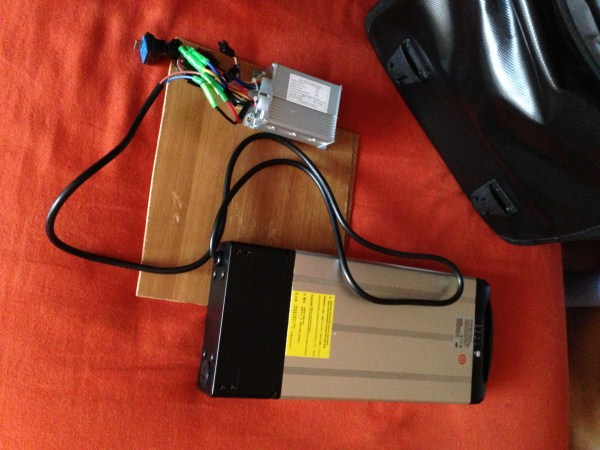

Bel lavoro, sono curioso di sapere qualcosa in più riguardo il connettore e alla batteria, si potrebbe avere una foto "fuori dalla borsa" per cortesia?
Inserito il - 28/06/2013 : 23:30:00  Mostra Profilo Invia a elle un Messaggio Privato
una cosa interessante! grazie
la motorizzazione anteriore sulla brompton è molto ben collaudata, non c'è ragione di temere per la forcella (forse c'è da chiedersi se vale la pena di usare una brompton superleggera per l'elettrificazione, ma alla fine è solo una questione di soldi)
non ho capito che motore è, quanto pesa e di quanto va allargata la forcella
l'elettrificazione comporta sempre un affollamento di cavi... non varrà la pena di rinunciare ad alimentare i fanali con la batteria e passare a semplici luci a pile? io in genere li preferisco indipendenti, in modo da poter usare agevolmente la bici anche senza batteria... e a questo proposito: il grande cavo anteriore ha una collocazione per quando la bici è usata senza attrezzatura elettrica?
la o bag ti garantisce la miglior protezione, ma non c'è il rischio che la centralina si riscaldi troppo?
ok, scusa le tante domande -- bella bici

Inserito il - 28/06/2013 : 23:56:03  Mostra Profilo Invia a paolo68 un Messaggio Privato
Complimenti a te ed ad Alcedo.
Bellisssima e-brompton
Puoi precisare la potenza del motore?
É un 220 W 24 volt survoltato a 36 ?
Saluti
Paolo

Non hai optato alla fine per una batteria "custom", ma per una piatta da conservare nella borsa, ho visto bene?

itaca
125 Messaggi
Inserito il - 29/06/2013 : 11:26:38  Mostra Profilo Invia a itaca un Messaggio Privato
Andiamo per ordine:
Per i fanali è possibile che seguirò il consiglio di Elle anche se mi dispiacerebbe perdere il fanale anteriore e posteriore originali.
Per il grande cavo penso di valutare uno speciale gancio usato in nautica o più semplicemente come già sto facendo, infilo il connettore in un elastico sul manubrio.

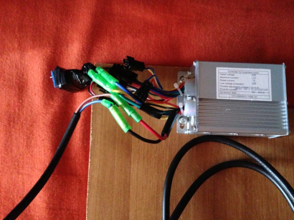

Ho fatto qualche prova per il surriscaldamento, ho fatto 5 km con qualche salita alla massima velocità pedalando a vuoto e alla fine sia il motore che la centralina erano tiepidi ed era una giornata caldissima circa 32gradi.
Alcedo in merito mi ha detto che anche un surriscaldamento importante è abbastanza normale.
Il motore è 250W 24v quindi overvoltato con batteria e centralina da 36v, mi ero sbagliato in precedenza indicando 220W.
Devo misurare la misura della forcella, appena lo farò, indicherò anche questo dato.
Aggiungo le foto della batteria e centralina fuori dalla O bag. Il pezzo di legno compensato, mi serve per tenere in posizione la centralina sopra la batteria come si vede nelle altre foto. Infilando il compensato dietro la batteria si incastra perfettamente senza dovermodificare o bucare la O bag

per Elle, la forcella è stata allargata a circa 9 cm o poco meno.

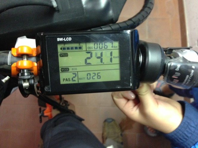

Molto bello il display LCD che fa anche da wattmetro, come già evidenziato da altri non amo vedere i cavi in giro per la bici, e anche se sono un ebiker neofita adoro le bipa dove non si vedono cavi.

Molto bella, complimenti, l'unica cosa che non mi convince è il grosso cavo dell'alimentazione.
Anche io ho una Brompton elettrificata, ma ho scelto la soluzione proposta da BBike, che "elettrifica" il gancio e modifica la borsa, ma la centralina resta in vista, non da fastidio comunque. Credo sia una soluzione meno invasiva anche quando decido di andare di muscolare.
In ogni caso buone pedalate, e spero che si sperimentino altre soluzioni che riducano peso (la mia batteria pesa 4kg ) e ingombro visivo.
