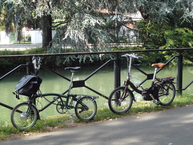

Allego una foto delle due ebike, chiedo scusa ma non so come ridurre il formato.
Un cordiale saluto

Inserito il - 14/07/2013 : 13:27:10  Mostra Profilo Invia a elle un Messaggio Privato
ho ridimensionato io l'immagine, ora si vedono bene entrambe le bici
