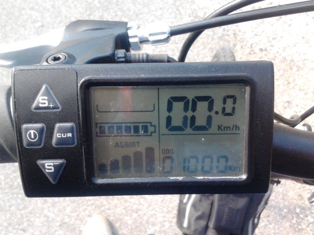

Inserito il - 09/03/2014 : 19:27:11  Mostra Profilo Invia a pallipalli un Messaggio Privato
oggi la mia piccolina festeggia il suo primo............
COMPLEMILLE..............
auguri hihihihihi

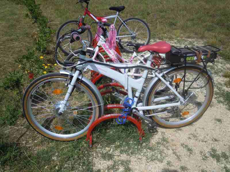

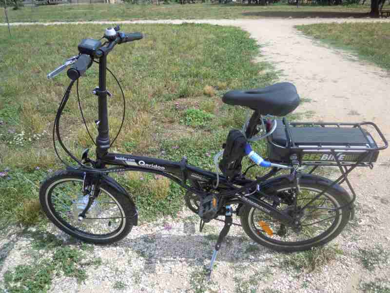

Inserito il - 06/06/2014 : 18:49:34  Mostra Profilo Invia a robcam un Messaggio Privato
Hanno ricominciato a venderla su ebay (con le aste che arrivano a prezzi più alti, mi pare)
Io ho fatto elettrificare da Besbike la mia (ed anche una Esso Pininfarina pieghevole, che usa mia moglie)
Ciao a tutti, Roberto
78,99 KB
79,66 KB
Queridoo pieghevole ed Esso Pininfarina pieghevole entrambe motorizzate Besbike (ex - Frisbee Euro7 Südtirol ,rubata, sigh!)

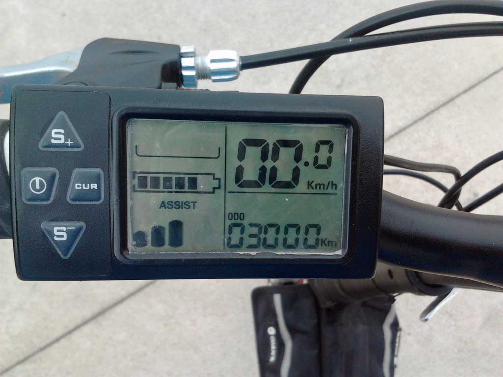

Inserito il - 06/06/2014 : 21:33:40  Mostra Profilo Invia a pallipalli un Messaggio Privato
per la verità già ho superato abbondantemente i 3500km............
