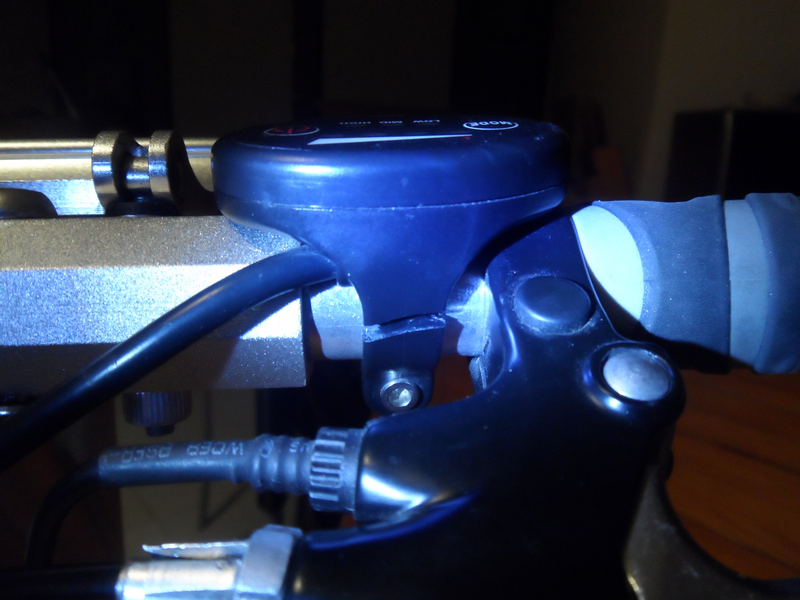

1. ho trovato rotto l'attacco del controllo dell'assistenza sul manubrio, immagino sia successo nel trasporto: tutto funziona e per ora regge, ma come potrei fissarlo in modo sicuro?

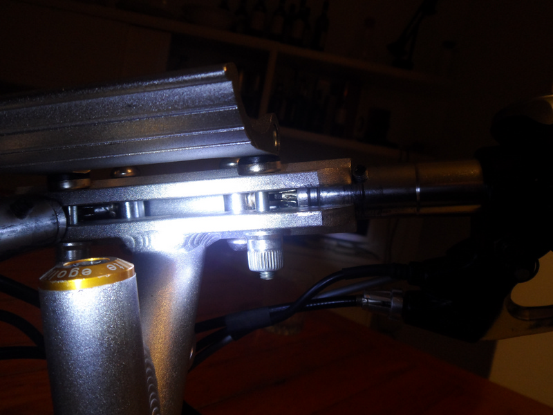

2. sempre al manubrio: nel rimontaggio non riesco a far entrare bene il lato di destra, una volta ci sono riuscito poi non più... non voglio forzare, cosa può esserci che non è ben allineato o che dà problema? adesso non posso usarla
qui la foto è necessaria... ho la mia in macchina quindi al momento non posso verificare il mio
Sul tubo del semimanubrio che si infila c'è un buchino filettato con una brugoletta sporgente (se non c'è non ti preoccupare, io le ho perse entrambe) la sporgenza della brugola fa da guida nell'inserimento del semimanubrio
Ovviamente per poter inserire i semimanubri va allentata la parte centrale che fa da morsa, il tutto sollevando la "leva" in alluminio (non so come definirla...)
qui c'è un video in cui un tipo cicciotto in ciabatte dimostra come si apre... però aveva messo male la telecamera e non si vede proprio il manubrio (indovinate chi è il panzettone?)

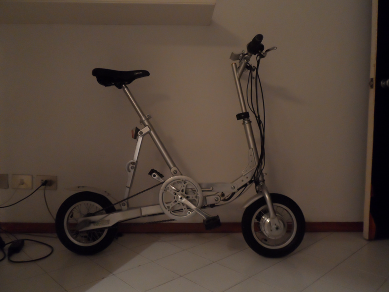

foto, un po' abborracciate, chiedo scusa: migliori verranno
la bicina (cannotto estratto fino al limite... mi servirebbero anche 10 cm in più, sono abituato alla sella alta)

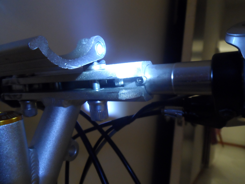

l'attacco del comando rotto
337,47 KB

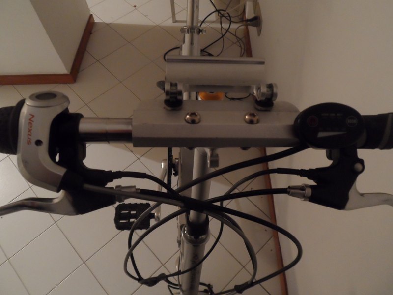

l'affaretto del manubrio che non entra
358,58 KB
dall'altro lato va una bellezza...
idee?

Inserito il - 28/02/2014 : 19:50:21  Mostra Profilo Invia a leonardix un Messaggio Privato
prova ad allentare un poco i "cosi" zigrinati in basso nell'ultima foto, si dovrebbe allentare il meccanismo e potrebbe permettere di movimentare il semimanubrio con maggiore facilità... fammi sapere
edit: nell'ultima foto è scura ma quello di dx non pare spinto bene fino a fine corsa, prova ad affondarlo di più, potrebbe dipendere anche da questo

ho avuto un veloce consulto col gentilissimo leonardix, che mi ha fatto notare tra l'altro che la posizione del semimanubrio nell'ultima foto è sbagliata... ma questo purtroppo non cambia niente
a differenza dal semimanubrio sinistro, che entra con garnde facilità, quello destro non riesce ad andare oltre l'urto col perno che dovrebbe inserirvisi dentro, come se la parte leggermente allargata di quest'ultimo fosse troppo larga per scorrere all'interno del semimanubrio

Inserito il - 28/02/2014 : 20:50:41  Mostra Profilo Invia a elle un Messaggio Privato
ecco
infilato correttamente, il semimanubrio destro non riesce a scorrere fino a fine corsa, si ferma in questo punto, praticamente a contatto col perno interno
297,09 KB
i perni che reggono la leva, con l'estremità zigrinata, sono ben aperti
forse devo fare qualcosa con gli altri perni a brugola che reggono il manubrio sul davanti?
341,07 KB
come si vede il semimanubrio resta non inserito per un paio di cm... c'è chiaramente qualcosa che non funziona, perché questo innesto dovrebbe essere immediato
Inserito il - 28/02/2014 : 22:35:08  Mostra Profilo Invia a elle un Messaggio Privato
oook - se no poi non ci dormite stanotte... ci sono riuscito
il sistema tuttavia è leggermente danneggiato (il terminale aperto del perno interno si è allagato un po' troppo perché urtava contro il terminale del semimanubrio che si era svitato) quindi converrà non ripiegare quel lato del manubrio in tutti i casi in cui non sia indispensabile, almeno finché non riesco a (far?) mettere a posto il problema

Inserito il - 28/02/2014 : 23:00:31  Mostra Profilo Invia a leonardix un Messaggio Privato

e torno a chiedere: qualcuno sa qual è il diametro di questo dannato cannotto sella? 30.6 - 30.8 - 30.9 - oppure? con gli strumenti che ho non riesco a esserne sicuro e ho assolutamente bisogno di un 40 cm...

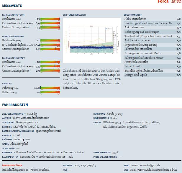

edit: e come "forca" () si trova persino il test di extraenergy!
http://extraenergy.org/main.php?language=de&id=17014
ma come hai fatto a trovarla?
(e non che io faccia spesso questa domanda! )
Inserito il - 07/03/2014 : 20:19:55  Mostra Profilo Invia a dipigi un Messaggio Privato
... trova persino il test di extraenergy!
E' vero!
Eccolo!:
62,11 KB

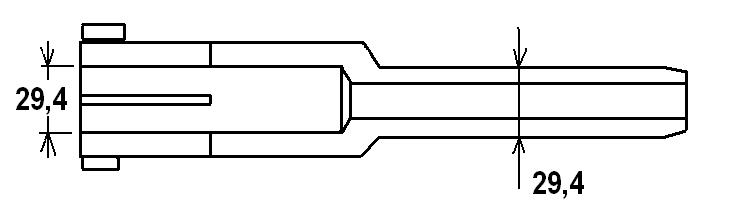

E se ti fai tornire un tubo nuovo per il dia che ti serve?basterebbe tornire solo la parte che si accoppia!

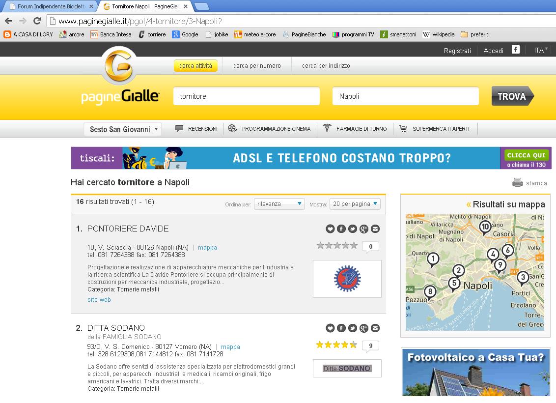

fai una ricerca come questa e poi telefona ed esponi il tuo problema.
Se trovi uno con un po' di testa ti risolve tutto.
Io per fare un'elica adatta al mio M-cajak ho trovato uno che ha fatto un lavoro magnifico. Ciao
155,06 KB
Inserito il - 08/03/2014 : 19:08:45  Mostra Profilo Invia a elle un Messaggio Privato

E non è detto che debba essere di acciaio, ti potrebbe costruire il canotto di prolunga così usi il tuo sistema originale.
14,87 KB
Inserito il - 08/03/2014 : 19:34:04  Mostra Profilo Invia a elle un Messaggio Privato
mi stampo il disegno e ci passo con la bicina
grazie ancora
resta il dubbio se in generale fare questo allungamento e l'eventuale alternativa del riduttore... ogni bici nuova apre una catena infinita di preoccupazioni
