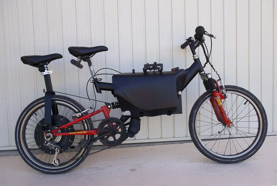

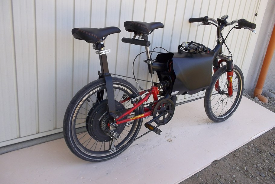

Io è da un po' che uso per portare mio figlio a scuola questa soluzione artigianale con sellino posteriore tipo tandem (asportabile in un minuto) montato sul forcellone ammortizzato della mia BipaCesso da uomo rude.
Confermo quello che dice Barba: sui salti bisogna fare attenzione perchè io davanti non li sento neanche, mentre dietro mio figlio impara le prime bestemmie. Penso che un seggiolino da bambino sarebbe improponibile.
Mio figlio quando ci sono buche lo avverto e lui si solleva un po' sulle pedaline, col seggiolino non c'è salvezza... però c'è anche da dire che non vado a velocità da passeggio.

Ecocar 6 un MITO , hai tutta la mia stima la tua soluzione non ho idea di quanto sia comoda e funzionale ma è TROPPO bella , quanto pesa tuo figlio ?

Io peso 65 kg, mio figlio 20kg e le batterie circa 15kg (4 piombo 12v 12Ah Zenith che hanno funzione di zavorra rendendo impossibile l'impennata e stabilizzando la bici ad alta velocità), ho portato anche mia moglie 55 kg. La uso in montagna e il tratto da casa mia a scuola di mio figlio (1,6km) ha un asfalto pessimo (buche e rattoppi rialzati uno sull'altro e pure dossi rallentatori).
Su strada buona è ben guidabile e comoda per conducente e passeggero. Il fatto che si guidi bene è dovuto al baricentro basso (seduta bassa), però non è molto pedalabile (non si distendono bene le gambe).
Oltretutto la uso parecchio ( circa 1300 km dalla trasformazione)e per funzionalità per me è meglio di uno scooter.
Si noti il mini portapacchi sul serbatoio/batterie, per mettere catenaccio e bomboletta ripara gomme oppure un pacco batterie lipo per autonomia extra...
E' una BipaCesso nata tagliando a metà una bici da bambino usata da 30 euro, però è la mia preferita ed ho un certo legame affettivo, passo molto tempo ad osservarla e a starci seduto sopra in garage... a lei ho destinato il mio primo Garchymotor con elettrocambio (non vedo l'ora che mi arrivi...).
