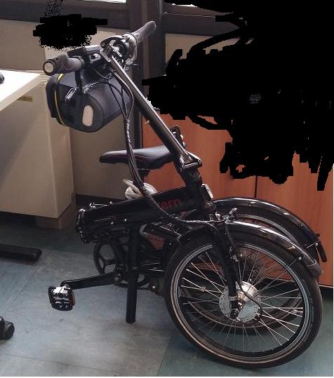

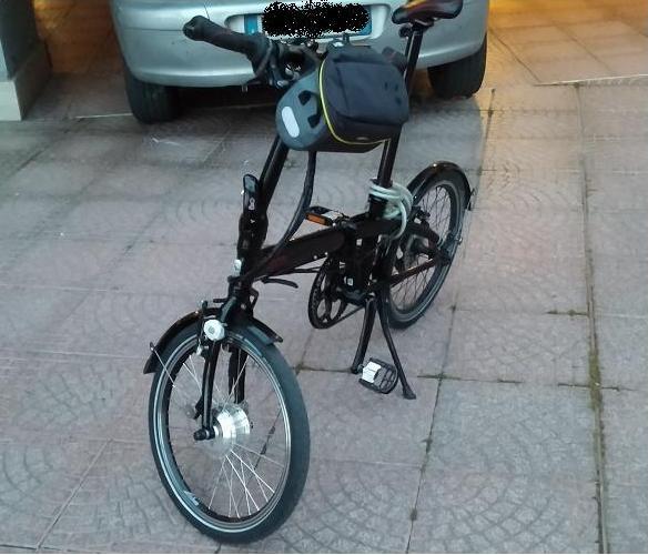

Ciao a tutti,
questa la mia pieghevole Tern Link P9 elettrificata.
Devo ringraziare il mio installatore che non cito al momento per la privacy.... :)
Sono orgoglione :))))))
48,65 KB
43,62 KB

Inserito il - 02/05/2014 : 16:55:09  Mostra Profilo Invia a fuoriclasse un Messaggio Privato
Ciao a tutti,
l'installatore è frankpastello vedi http://www.jobike.it/forum/pop_profile.asp?mode=display&id=4066.
Avevo comprato la pieghevole a Maggio dello scorso anno per poi elettrificarla in un secondo momento.
A gennaio mi sono rivolto a Francesco e mi ha proposto la soluzione vista in foto.
Non sono tecnico e la componentistica non ve la so spiegare,
però in sostanza ha messo un motore cute 85, una batteria 60A artigianale e centralina(? :) ).
Centralina e batteria sono nella sacca sul manubrio.
La bicicletta è molto pulita e leggera, "l'assetto" anteriore stabilizza l'andatura, la trovo più gradevole di quando era muscolare.
La centralina attacca con 3/4 di giro e in salita va va va va
Ora fatemi delle domande voi!!!

La batteria è una 10s5p celle samsung 18650-22p; sono celle da 2250mah 5c. Sicuramente sovraddimensionata ma le 29e non erano disponibili.. L'assemblaggio l'ha fatto il mitico Dennj in maniera come al solito in maniera impeccabile. La centralina è la s06s con display lcd, risponde egregiamente al pas e l'assistenza stacca non appena si smette di pedalare, quedto rende superfluo l'uso del cut-off sui freni. Unico neo scaldicchia.. Il motore é un cute q85 36v 328rpm, piacevole sorpresa anche la borsetta decathlon da 3 litri abbastanza robusta x i 20€ di costo, ha nella parte superiore anche un porta documenti/portafoglio separato. A breve trasformerò la dahon acquistata da milly con la stessa configurazione.
@fuoriclasse: fai qualche foto dei dettagli che si vede poco il livello raggiunto negli allestimenti dal duo blindo-frankpastello!!!
P.s. Il sensore di vel cozza con quello degli hall del motore, devo settare la centralina, qualc'1 ha il manuale del dispay??

Ma la link p9 ha la forcella in alluminio da 74mm se non sbaglio. L'avete allargata un po o sostituita con una in acciaio?

frankpastello ha scritto:
Una cosa.. La terna è fatta propio bene, bella pieghevole che non costa tanto!!
Bella sì, ma non direi che i suoi 750 € siano pochini...!
Fortunati quelli che sono riusciti ad accaparrarsela con l'offerta Trenitalia dell'anno scorso...
la forcella è da 85... nessuna forzatura! fuoriclasse l'ha pagata 500<1
