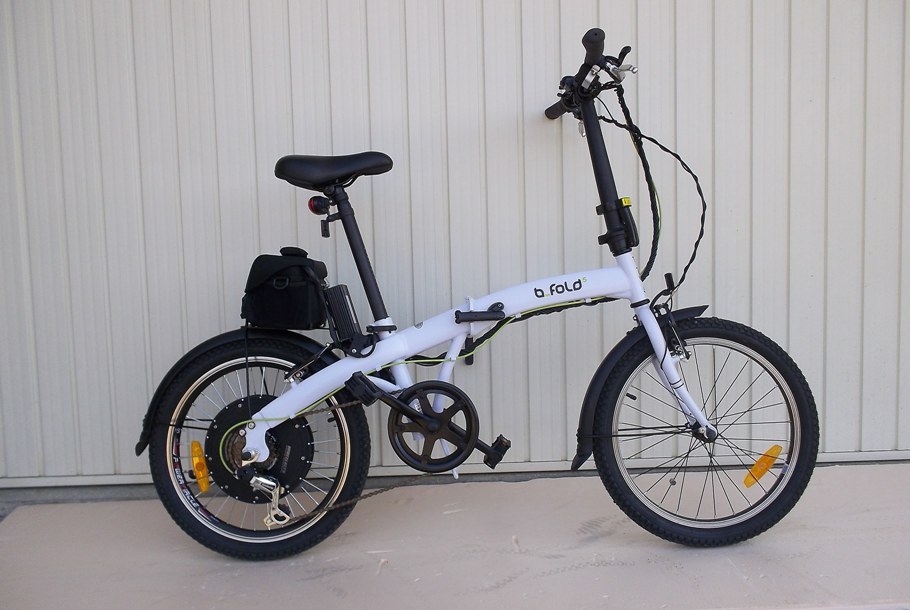

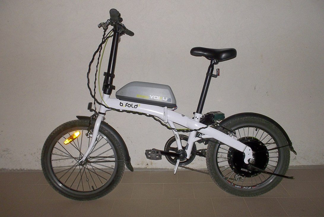

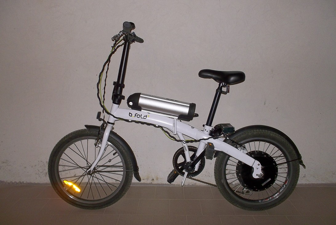

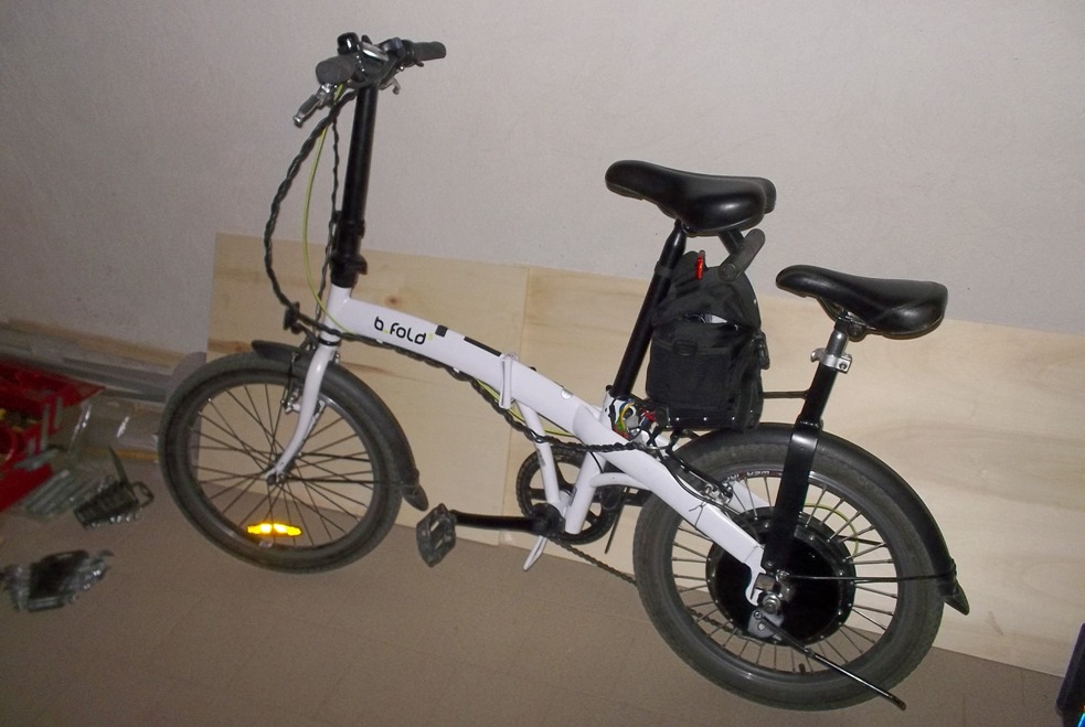

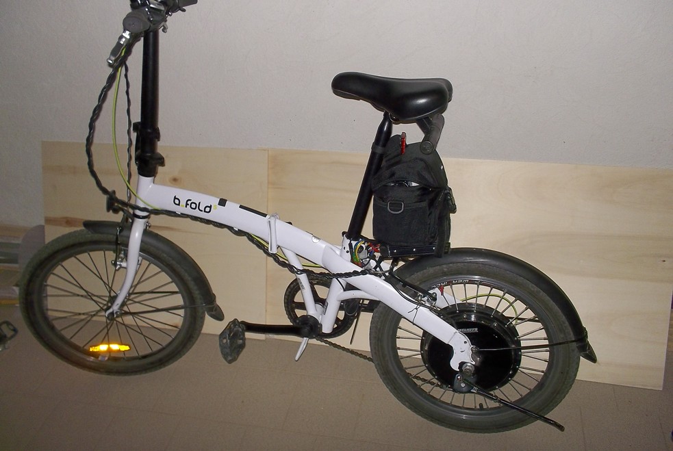

Per l'ennesima volta sto riallestendo lo schema batterie della mia b-fold 5. Questa volta con un apposito portapacchi/portabatteria artigianale che permette di piegarla senza muovere la batteria.
Per adesso ti metto qualche foto dei precedenti allestimenti, magari ti servono come spunto.
Adesso uso una centralina 24/36/48v 23A che alimentata a 24volt è a norma di legge (10A continuativi, 250 watt e fa 25km/h), ma grazie all'elevato amperaggio di picco tira molto bene in salita (circa 600watt) e mi permette di usare delle batterie molto leggere ed economiche lipo 6s 5Ah (750 grammi e una sessantina di euro più 40 di caricabatterie) con una autonomia in piano di oltre 20km a 27km/h.Se hai bisogno di maggiore autonomia basta mettere in tasca un'altra batteria (è grande come due pacchetti di sigarette).

Per quanto riguarda il cambio, io ho usato il pacco pignoni della b-fold (l'ho svitato con l'apposita chiave e l'ho messo sul motore Nine).
Però tutti i kit Nine che ho comprato avevano il pacco pignoni da 7 rapporti e non 5. Ultimamente li ho comprati senza pacco pignoni (se non riesco ad usare quello originale, ne compro uno uguale dal biciaio o da dechatlon).
Invece dovrai modificare l'asola del cavalletto per poterlo montare e poter mettere la rondella torque arm del kit Nine.

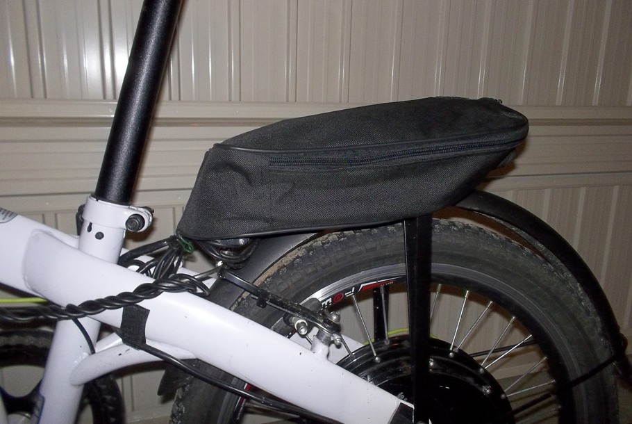

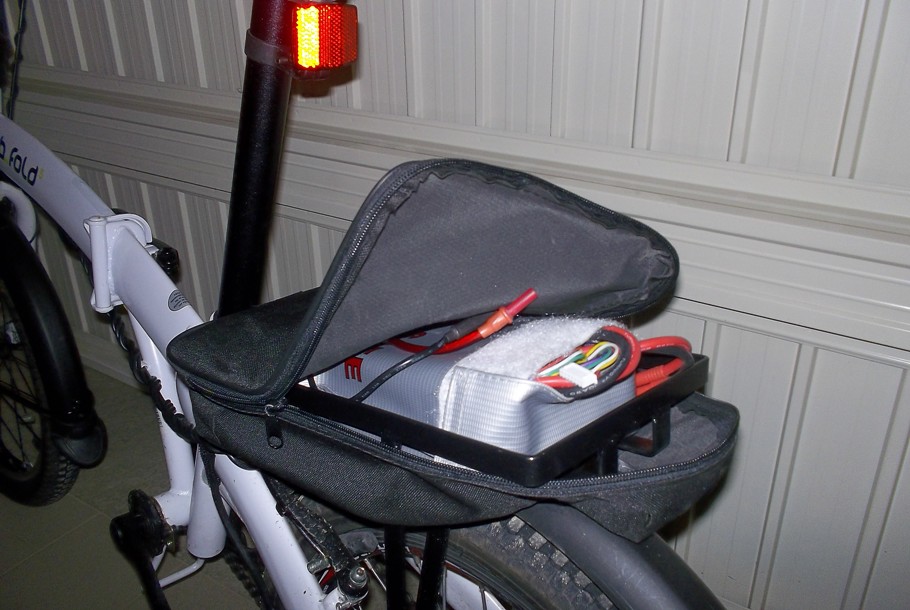

Un altro spunto: un apposito portapacchi che contiene centralina, interruttore tre lipo 6s 5Ah oppure un pacco piombo 24v 12Ah o 36v 9Ah.

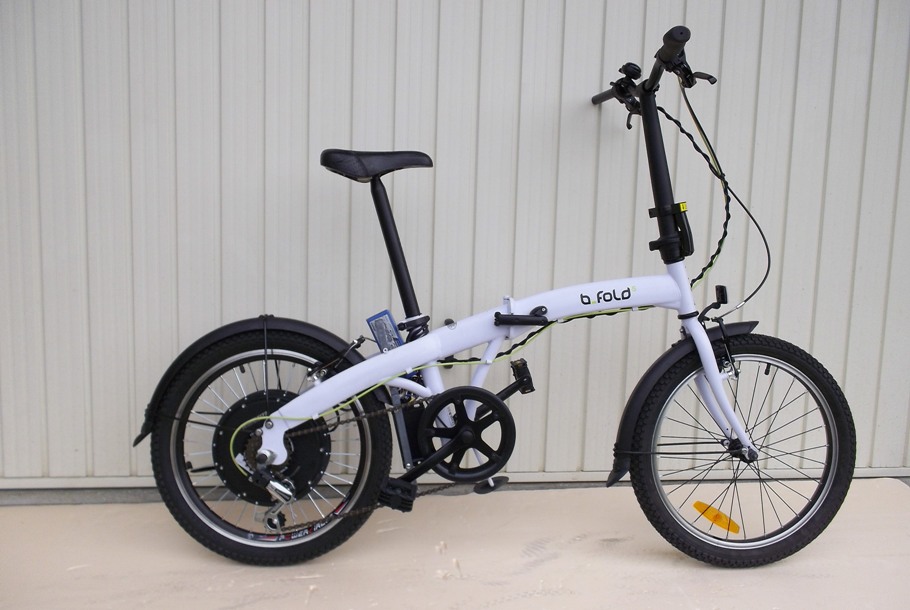

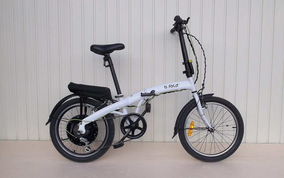

Grazie, ma adesso c'è il restyling con la borsetta batterie estraibile:
125,32 KB
Per i dettagli tecnici vedi http://www.jobike.it/forum/topic.asp?TOPIC_ID=20759
Adesso sto anche cercando di far quasi sparire la batteria e la centralina per fare una versione basic super snella. Qui una prima bozza di prova (batteria e centralina ci sono, ma bisogna guardare bene per vederle): se avesse un piccolo motore geared nascosto dal pacco pignoni sarebbe difficile accorgersi che è elettrica.
135,13 KB
I motori sono i Nine Continent 12*5 fast revolution di Wheelkits.it (Joffa) con le relative centraline. Io ho anche delle centraline 24/36/48v non a listino (fatte su richiesta) con amperaggi 17A, 23A, 27A.
Velocità 24 volt 25Km/h, 36v 36 km/h, 48v quasi 50km/h, 72volt circa 70km/h (un modo come un'altro per tentare il suicidio)
Penso che non ci siano problemi a montarlo sulla hoptown, però se è in alluminio meglio restare a potenze e velocità a norma o quasi.
Il motore resiste a potenze motociclistiche (io ho testato i 3500watt, ma altri sono arrivati con cautela vicini a 10kw), quindi qualsiasi potenza ragionevole per una bicicletta gli fa il solletico (cosa buona per l'affidabilità). Purtroppo il motore è un po' pesantuccio (sui 5 kg). I kit con questo motore partono da 259 euro più spedizione.
