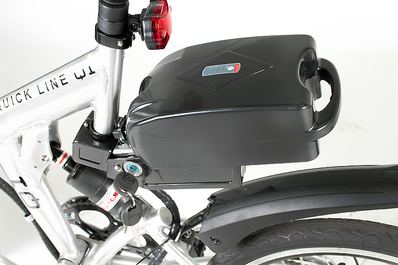

Inserito il - 16/05/2014 : 11:01:16  Mostra Profilo Invia a santana un Messaggio Privato
scusate, qualcuno di voi ha questo tipo di batteria montata sulla bici elettrica ??? la bici è nuova un mese di vita ...ma nell'istruzioni porta 50 km e la mia fa mediamente 10 km ...mi potete consigliare ...sono inesperto
248,21 KB
6810 Messaggi
Inserito il - 16/05/2014 : 11:15:04  Mostra Profilo Invia a MilleMiglia un Messaggio Privato
10km sono niente.. batteria farlocca.. visto che è in garanzia fattela sostituire.
santana
25 Messaggi
Inserito il - 16/05/2014 : 11:19:49  Mostra Profilo Invia a santana un Messaggio Privato
all'inizio a carica piena spinge...ho paura che è una batteria di scarsa qualità???come faccio a saperlo
6810 Messaggi
Inserito il - 16/05/2014 : 11:22:05  Mostra Profilo Invia a MilleMiglia un Messaggio Privato
Beh il fatto di darti 10km di autonomia anziché minimo 35 dovrebbe già fugarti ogni dubbio.
santana
25 Messaggi
Inserito il - 16/05/2014 : 11:27:36  Mostra Profilo Invia a santana un Messaggio Privato
la bici l'ho acquistata da un sito italiano ...mi hanno detto di spedire la batteria e il carica batteria oggi...speriamo che me la cambiano e in breve tempo...loro mi hanno detto che devono vericare ...

Inserito il - 16/05/2014 : 12:44:07  Mostra Profilo Invia a T4R un Messaggio Privato
Visto che è in garanzia e ti hanno chiesto, giustamente, di poter verificare non hai alternative spedisci ed attendi la loro risposta.
Di certo 10 Km sono davvero pochini, a meno che non li fai sulla salita del Pordoi, ma visto dove abiti sono davvero pochi.
Abbi fede ed attendi

La batteria sembra la stessa della bici che si vede qui:
http://www.powaglide.co.uk/pgm01.html
e anche l'ammortizzatore in gomma.
Dove hai comprato la bipa? Che marca e'?
Io, quella indicata sopra l'avevo presa in considerazione quando stavo per comprare la bipa la trovi qui verso la fine della pagina:
http://www.jobike.it/forum/topic.asp?TOPIC_ID=16878&whichpage=1
Purtroppo tutti me la sconsigliarono perche' si notavano componenti di scarsa qualita'.

Inserito il - 21/05/2014 : 11:30:42  Mostra Profilo Invia a alexbike un Messaggio Privato
non tutte le batterie di quel "tipo" sono uguali, cambiano le celle dentro.
Cmq mi sa che è farlocca sul serio... a meno che non avevi le ruote completamente sgonfie o i 10 km li hai fatti salendo lo stelvio :)

aggiungo un sito internet che vende la mia stessa bipa, ma io però l'ho acquistata da un rivenditore della mia città ...quello che ho visto in giro il prduttore è ''nitro motors'' in germania , poi non so !?!?!?

zeccato,anchio sono soddisfatto della bici , ma siccome è la mia prima bici elettrica ,volevo solo sapere che autonomia ha una batteria del genere??? e se fosse una batteria di scarsa qualità (cinese) ?
zeccato
1346 Messaggi
Inserito il - 23/05/2014 : 09:56:10  Mostra Profilo Invia a zeccato un Messaggio Privato
la mia era 24v10ah ed andava bene, faceva circa 25km
in piano, poi l`ho sostituita dopo 6 mesi per necessita`
di piu` km ecc
la tua dovrebbe farne 30 circa, il primo anno,
poi diminuisce con il tempo.
sono batterie standart penso, servono giusto per la vendita,
aspetta che te la cambino in garanzia,
fai mettere mano al venditore, cosi` da non perdere
la garanzia,
ma su che territorio la usi, forse se fai 10km
di salita, e` normale boo.
controlla la data della batteria che ti sostituiscono
forse.
e che la centralina sia compatibile con il tuo display.
