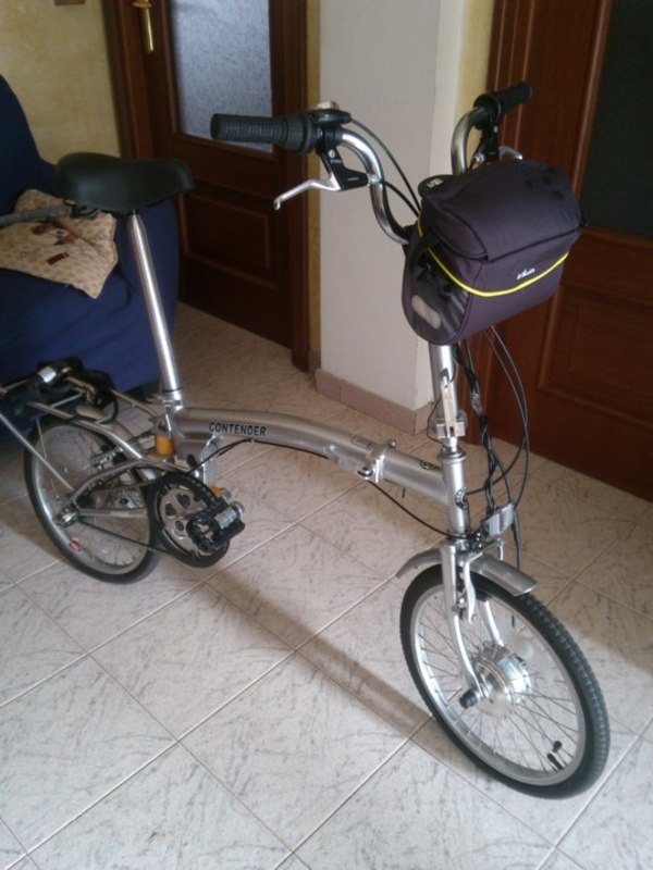

Se la vuoi leggera e davvero pieghevole devi fartela da solo, te lo dico per esperienza!
Compri una dahon in alluminio sui 350euro che pesa 11kg e ci monti un motore piccolo come i cute q85, q100, bafang swxk, swxh a seconda se preferisci un'elettrificazione anteriore o posteriore. La batteria la posizioni in una capiente sacca sottosella e te la fai assemblare su misura da uno dei vari assemblatori qui sul forum.
Il risultato finale sarà grossomodo così:
84,43 KB
Tutto poi dipende anche dalle tue esigenze di percorso ma se usi i mezzi pubblici mi pare di capire che ti sposterai solo su brevi distanze quindi la batteria potrà essere anche molto contenuta.

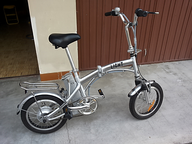

Che mi dite di questa ?
Aveva la batteria morta, ed è stata rifatta. Il tipo l'ha rapinata x 150 €. Non si trovava nemmeno il caricatore.
leggerissima e piccolissima ( sta comoda nel bagagliaio di una Yaris).
Rifatto la batteria con le Panasonic da 3400 mah.
7S 4p.
Il tipo ne è entusiasta.
189,3 KB
