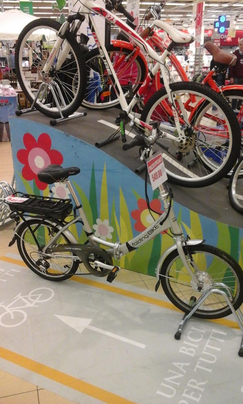

Grazie Fabio, avrei trovato anche questa a 549 euro. Mi sembrano identiche, tu che ne dici?
167,2 KB
102,33 KB
FabioR6
3375 Messaggi
Inserito il - 01/05/2015 : 19:32:48  Mostra Profilo Invia a FabioR6 un Messaggio Privato
Dai carina,
l'autonomia non sarà fantastica comunque.
Ma se ti piace.
A vederla, sembra una 10s 3p.
Se hai culo, ha le Samsung da 2900 mah.
Li al massimo si può aumentare a 10,2 usando le Panasonic da 3400 mah, anche se hanno solo 1C di scarica.
Diciamo Ke le Samsung da 3200 mah andrebbero meglio!!!

FabioR6
3375 Messaggi
Inserito il - 02/05/2015 : 00:30:12  Mostra Profilo Invia a FabioR6 un Messaggio Privato
Cosa non hai capito ?

Io capisco solo che se ho 8 hp faccio meno km di 10 hp, che poi non è vero nemmeno quello!
FabioR6
3375 Messaggi
Inserito il - 02/05/2015 : 08:27:03  Mostra Profilo Invia a FabioR6 un Messaggio Privato
Cavoli. È vero. È a 24 v.
Lascia perdere quella bici.
Grazie millemiglia.
