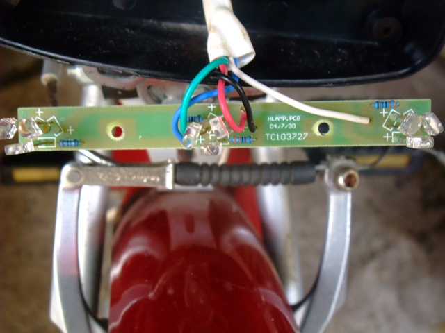

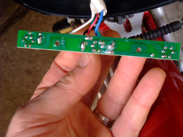

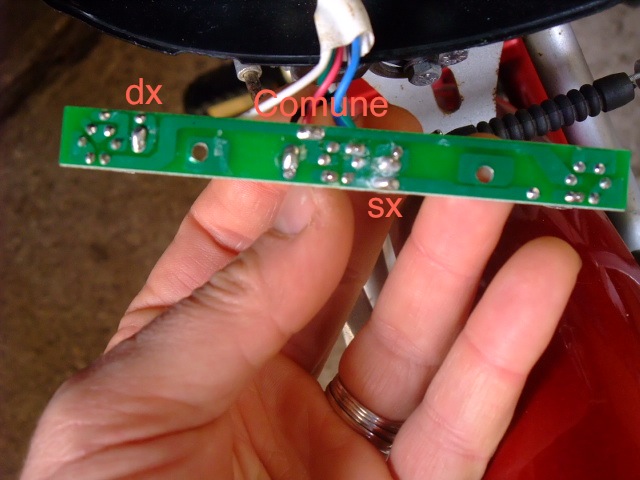

salve ragazzi, ho il segnalatore di direzione sx che ha smesso di funzionare.Ho controllato il pulsante ed è funzionante..ho invertito
i cavi del segnalatore dx con sx e mi sono accorto che a non funzionare è la luce a LEd posteriore...Allego foto.
Si possono sostituire i led? è prorpio quello il problema...
mi spiego meglio ...può essere che la lampadina posteriore fulminata no fa funzionare anche quella anteriore e non fa funzionare il bip della freccia?

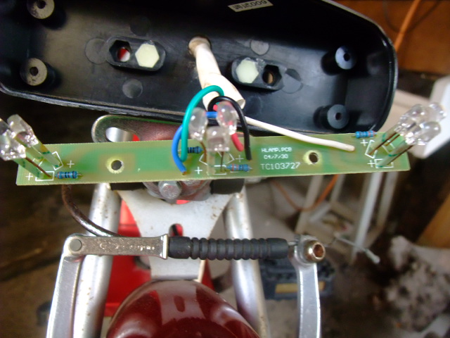

Non mi era mai capitato un fanalino posteriore con scheda madre....
nero: massa
rosso: elettricità
verde e blu: luci di posizione e stop
bianco: frecce dx
la freccia sinistra e comandata dalla dx?
non capisco

Inserito il - 18/02/2016 : 13:16:08  Mostra Profilo  Visita l'Homepage di blindo7 Invia a blindo7 un Messaggio Privato  Rispondi Quotando
segui le piste dei led con lo schema si dovrebbe capire,
se hai invertito i cavi sulla pulsantiera dovresti fare la stessa prova sulla basetta
prova a vedere con il tester se arriva il segnale a freccia inserita
prova anche a misurare le resistenze
a volte può anche essere una saldatura fredda in quel caso basta ripassare le piazzole

Inserito il - 18/02/2016 : 13:42:57  Mostra Profilo  Visita l'Homepage di blindo7 Invia a blindo7 un Messaggio Privato  Rispondi Quotando
mi sembra che l'altra freccia si il blu
Inserito il - 18/02/2016 : 13:44:41  Mostra Profilo  Visita l'Homepage di blindo7 Invia a blindo7 un Messaggio Privato  Rispondi Quotando
se è il blu prova a invertire bianco con blu se funziona il problema non è la basetta

Inserito il - 18/02/2016 : 14:07:04  Mostra Profilo Invia a leroi811 un Messaggio Privato  Rispondi Quotando

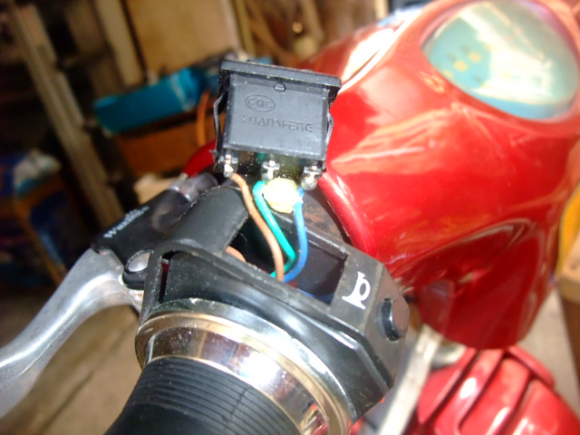

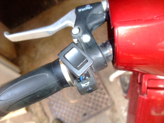

Allora Blindo....
le resistenze sono ok le laterali segnano 3,32 le centrali 3,25 - 5,40
il BLU risulta essere la freccia sinistra...me lo ritrovo anche sul pulsante
Abbi pazienza che non ho grandi conoscenze!
ora allego la foto del pulsante e ti illustro le prove che ho fatto!

Inserito il - 18/02/2016 : 14:18:03  Mostra Profilo Invia a leroi811 un Messaggio Privato  Rispondi Quotando
ho fato il ponte tra il bianco ed il blu ..funzionano entrambi...
Allora è il pulsante...

Ciao, a occhio direi che il collegamento delle frecce è come la descrizione in sovraimpressione che ho messo (orribile lo so), con possibilità di scambio tra sx e dx ovviamente. Il colore dei fili lo vedi tu dall'altro lato ma sembrano: rosso comune, freccia 1 bianco e freccia 2 blu.
84,77 KB

Inserito il - 18/02/2016 : 14:27:13  Mostra Profilo Invia a leroi811 un Messaggio Privato  Rispondi Quotando
PULSANTE!!!...AVEVO FATTO MALE LA PROVA
grazie mille blindo7

mi chiedevo se si può riparare il pulsante
Inserito il - 18/02/2016 : 15:03:26  Mostra Profilo  Visita l'Homepage di blindo7 Invia a blindo7 un Messaggio Privato  Rispondi Quotando
ottimo
14673 Messaggi
Inserito il - 18/02/2016 : 16:38:29  Mostra Profilo Invia a andrea 104KG un Messaggio Privato  Rispondi Quotando
se è quelli con dentro una barreta di rame che magari si è piegata troppo .... si si può tentare aprilo alla più brutta lo butti .... di solito basta allargare dov'è il pernetto centrale...
