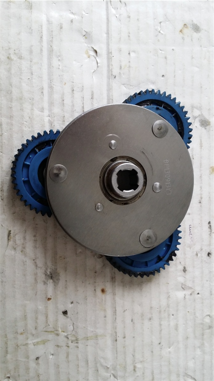

Ciao a tutti.
Avrei bisogno di un consiglio per eliminare un fastidioso cigolio della ruota libera interna di un Bafang SWX08 ma non so come procedere.
Il rumore è simile allo stridio generato da 2 parti in gomma che si toccano ed è alternante. Si sente spostando la bici a mano poi in corsa non si sente più. Avevo pensato alla rondella in gomma che c'è sull'albero ma non è lei, ho aperto il motore e analizzando tutti i componenti ho scoperto che è la ruora libera. Infatti facendola ruotare nel senso "folle" gigola all'interno. Il problema è che è blindata e non accessibile come si può vedere dalla foto.
184,94 KB
Premetto che la rorazione è libera e non presenta nessun attrito anomalo, il motore è nuovo avendo solo 2000Km sulle spalle.
Avevo pensato di tentare di fare filtrare dell'olio lubrificante dal perno centrale ma non vorrei poi incappare in altri problemi ed ecco perchè Vi chiedo quale è il Vostro parere e come consigliate di procedere.
Aggiungo che è un'azione di perfezionismo (per certe cose sono veramente pignolo) dato che il cigolio si sente solo spostando la bici a mano...
Grazie a tutti in anticipo per le Vostre risposte.
Ciao.
Inserito il - 22/02/2016 : 10:48:28  Mostra Profilo Invia a Barba 49 un Messaggio Privato  Rispondi Quotando
Il cigolio che lamenti dovrebbe anche essere presente su strada quando smetti di pedalare e l'assistenza si spegne, è proprio in quei frangenti che la ruota libera lavora.
Comunque se cerchi di farci penetrare dello spray tipo WD40 o altri vedrai che il cigolio sparisce: Tra l'altro le ruote libere sono in vendita come ricambio.

Grande Barba... sapevo che mi avresti dato la dritta che mi seviva...
Procedo con il WD40 allora.
