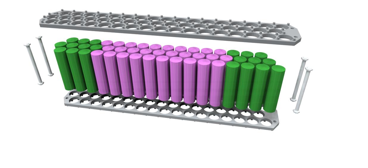

Con un paio d'ore di relax, questa mattina, mi son disegnato un holder da 50 celle per farmi una batteria di dimensioni contenure.

..e visto che non so inserire le i file piu di uno alla volta..:-)
non so come inserire il render dell'espoloso ed i file .stl
utili a chi volesse stamparselo o farselo stampare in ABS o PLA..
Come posso fare a caricarli?

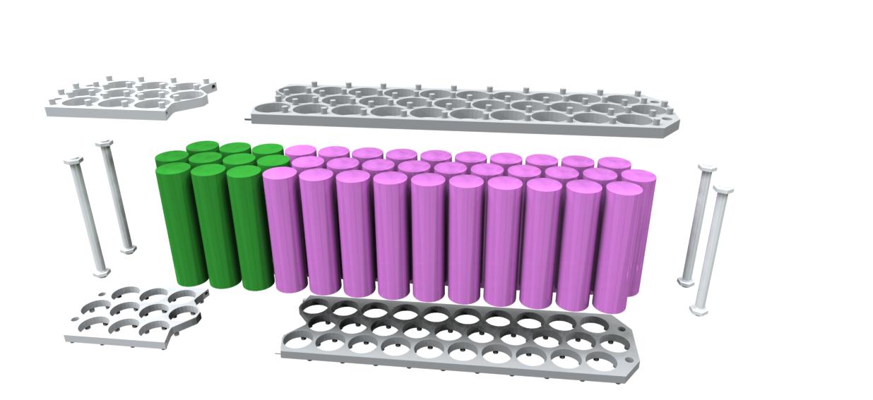

ne mancano dieci

Azz.. hai ragione..lolll è render del file precedente..:-))
ps, come carico + file insieme ed stl??

Stampanti ne han fatti in tutte le salse..
dipende molto da quello che pensi di farci;
io ti consiglierei una Prusa che con 600/700 euro la porti a casa e fa il suo sporco lavoro bene.
Considera sempre le dimensioni di stampa che vuoi raggiungere: l'holder di cui ho postato gli .stl è diviso per poter essere stampato su di una macchina con piatto di stampa da 200 x 250 (misura tra le più diffuse).
Ma se pensi di stampare pochi pezzi può avere senso farseli stampare da terzi.
Iniziano ad essere abbastanza diffusi i servizi di stampa conto terzi.
Va comunque fatta una minima ricerca e piu preventivi perchè ho visto prezzi moolto differenti tra loro per il medesimo oggetto..

con che software hai disegnato?

Inserito il - 18/02/2016 : 12:36:27  Mostra Profilo  Visita l'Homepage di blindo7 Invia a blindo7 un Messaggio Privato  Rispondi Quotando
bel lavoro e splendido disegno complimenti !
ma le celle come si fermano?

Inserito il - 18/02/2016 : 17:01:51  Mostra Profilo Invia a kubo un Messaggio Privato  Rispondi Quotando
Sospetto che una volta saldate fra loro, abbiano poco da andare in giro, in asse..
considera che le saldi sia sopra che sotto, l'holder a questo punto deve solo tenerle distanziate.
Il disegno è con sketchup, programmino semplice semplice e free di google che con un plugin permette di esportare in file .stl
Modificato da - kubo in data 18/02/2016 17:04:03
Inserito il - 19/02/2016 : 10:31:34  Mostra Profilo  Visita l'Homepage di blindo7 Invia a blindo7 un Messaggio Privato  Rispondi Quotando
hai ragione giusta osservazione!!!

Inserito il - 22/02/2016 : 12:49:04  Mostra Profilo Invia a kubo un Messaggio Privato  Rispondi Quotando
Se vi servono disposizioni particolari, avendo già buttato giù i primi, farne di dedicati son 10 minuti di disegno.
Basta che facciate un disegnino con i buchi e le quote che vi giro gli stl stampabili
