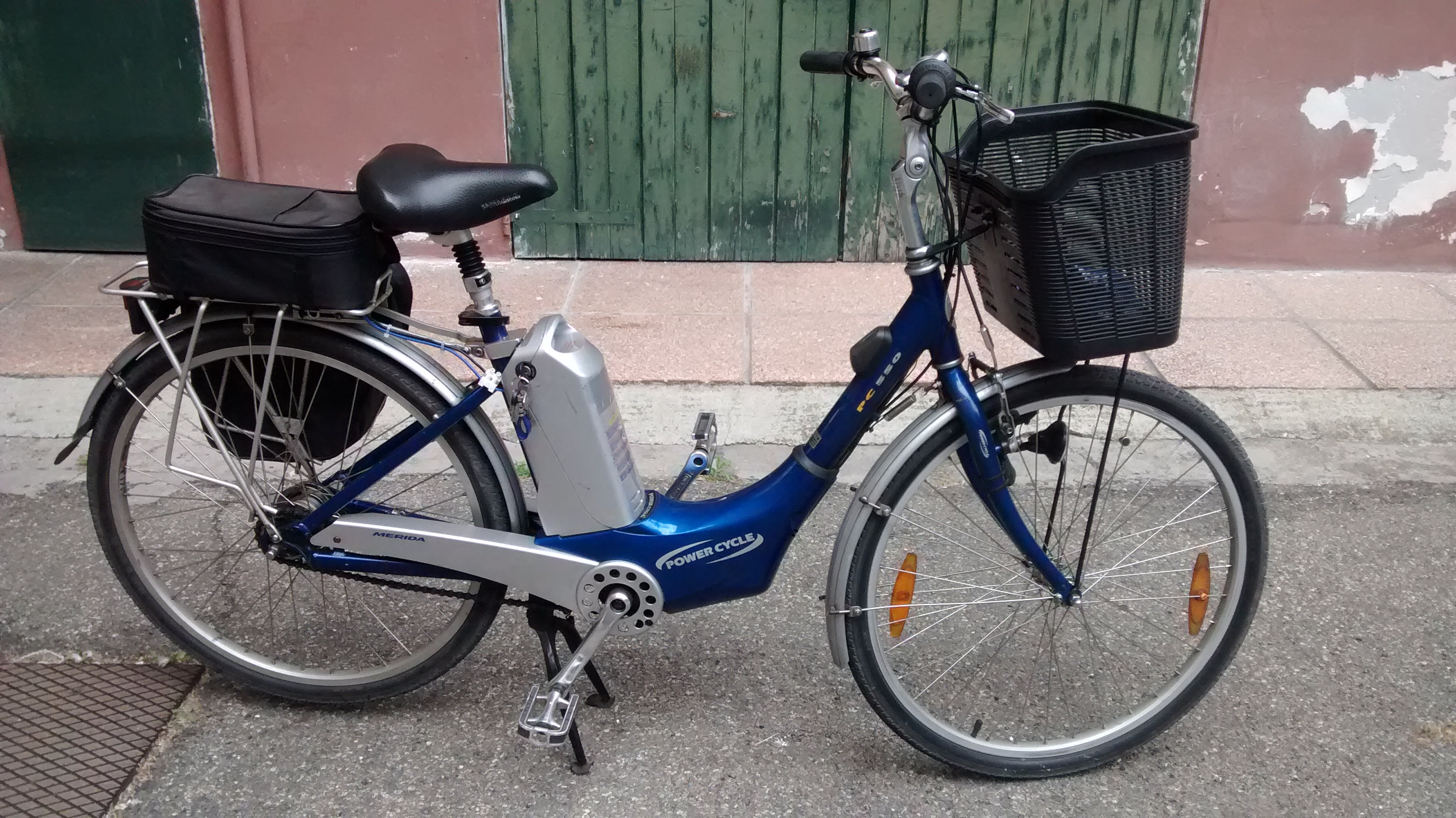

Inserito il - 04/03/2016 : 09:39:14  Mostra Profilo Invia a maurizio1462 un Messaggio Privato  Rispondi Quotando
la mia bici che mi hanno rubato e quella di mia moglie attuale sono 4 anni che va a 36 con centralina a 24 e devo dire che va da dio lunica cosa è che non funzionano piu' i led di scarica ,sempre pieni monta motore e centralina aprilia
