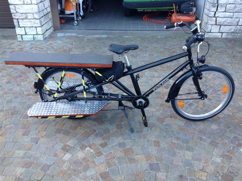

E' possibile viaggiare in 4 su una bipa con agilità e un discreto livello di sicurezza?
Dopo lunghe ricerche e prove di ogni tipo di modello nelle fiere degli ultimi 3 anni sono giunto ad una conclusione: trasportare 3 ragazzi oltre al guidatore è possibile, eccome!
La bici che ho scelto è una Velonom Prana.
113,6 KB
Alcuni anni fa due tedeschi fondarono la Yuba per produrre bici cargo. L'obiettivo era quello di dotare i paesi poveri di un mezzo di trasporto robusto, capiente e a basso costo. Alcuni anni dopo uno dei due soci trasferì la produzione nell'Est Europa per ridurre i costi, l'altro socio rimase in Germania, fedele all'idea iniziale, e chiamò la sua azienda Velo-Nom. Il prezzo del modello muscolare è relativamente basso per un mezzo di questo tipo, 990 Euro.
118,96 KB
La dotazione, per contenere i costi, è davvero minima: cambio Shimano a 6 velocità, corona singola all'anteriore.
Alcuni particolari sono, però, di gran pregio: sono installati i freni idraulici a pattino Magura HS-11 e i copertoni Schwalbe Big Apple 2.3 pollici. Il telaio è robustissimo, in acciaio, molto ben rifinito nelle saldature e nelle fresature (movimento centrale).
121,96 KB

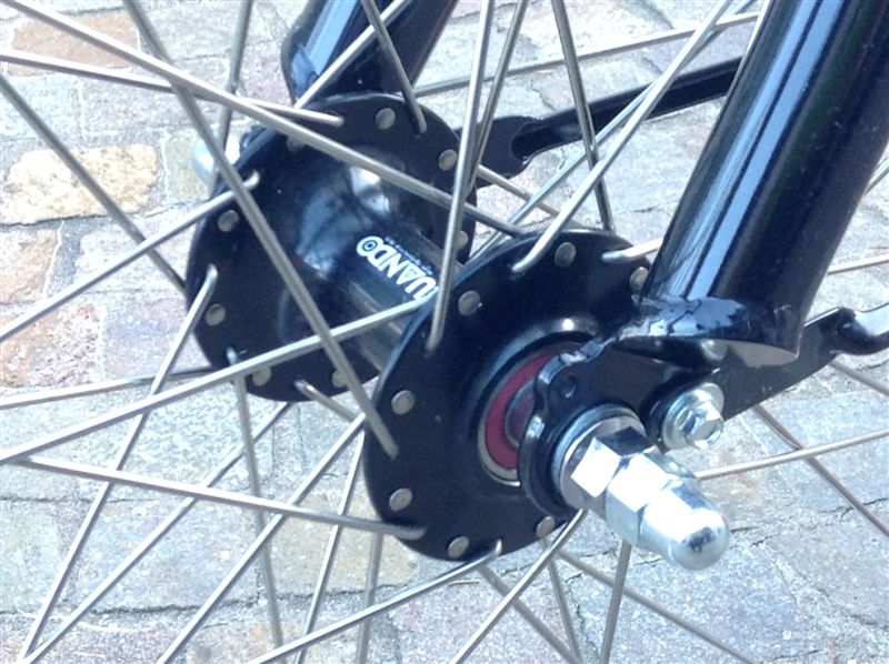

La motorizzazione era un grosso problema: il mozzo posteriore è maggiorato e la motoruota Nine Continents che avevo in cantina non era installabile, se non con degli adattatori.
Motorizzare l'anteriore non mi piaceva, considerati i pesi in questione, 200Kg di carico ammesso oltre al guidatore.
Il motore centrale era la scelta più adatta.

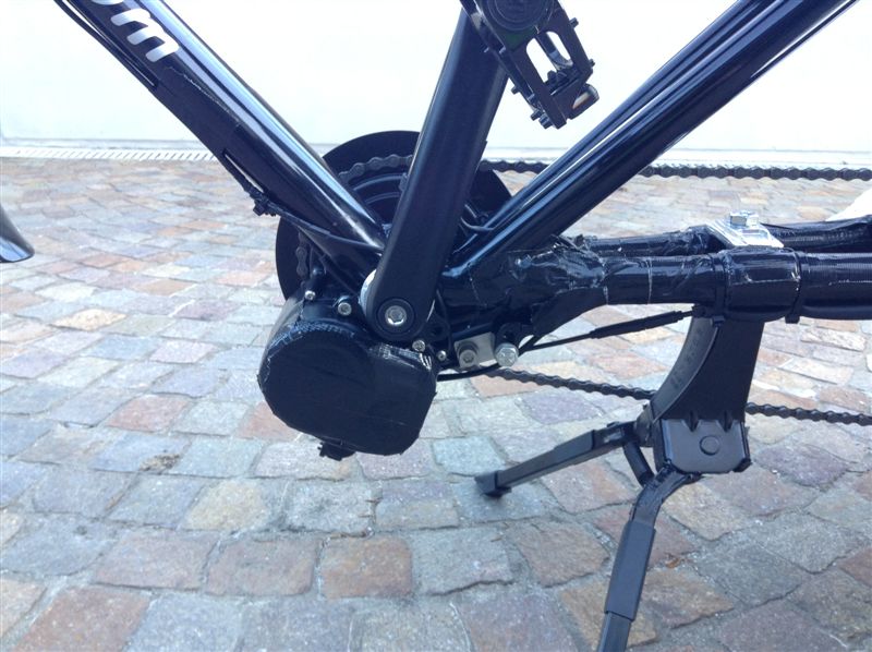

Ho optato per un motore che non conoscevo, viene distribuito dalla Futurebike, è molto piccolo, ha una discreta coppia, ma possiede quella che per me è una caratteristica irrinunciabile: il sensore di sforzo. Per il mio tipo di guida non riesco ad utilizzare il PAS con soddisfazione, mentre riesco ad avere un controllo del mezzo più gradevole con il sensore di sforzo, anche se questo mi richiede indubbiamente più fatica.
Il motore si installa nel movimento centrale, viene fermato da una ghiera, per la quale viene fornita la apposita chiave.
Nella parte posteriore del motore c'è una piastra con un rinvio da fissare ai tubi inferiori del carro posteriore, come si fissano alcuni cavalletti. Questa piastra ha funzione anti-torsione.
Il guscio del motore è interamente metallico, i cuscinetti sembrano di buona fattura (almeno quelli che si intravedono) con la giusta dose di grasso, i cavi in uscita sono solo 3: display, batteria e sensore di velocità. Il montaggio è relativamente semplice e rapido.

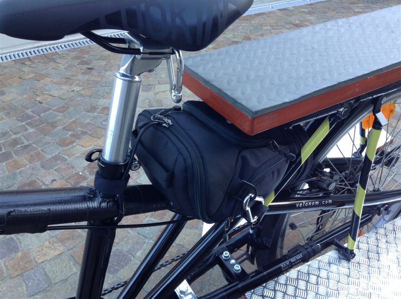

La batteria è una 36V 10,5A assemblata da Elettricorse con celle Sony VTC4 (auto-bilancianti senza BMS), molto leggera e compatta.
Trova alloggiamento in un borsello per macchina fotografica Reflex
della Case Logic: robusto, ben imbottito e con attacchi per essere fissato e rimosso rapidamente.
112,55 KB

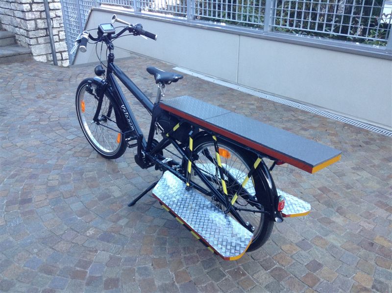

Alla guida la bipa richiede un po' di attenzione nelle partenze, poi è estremamente stabile.
Il "trucco" è quello di posizionare i ragazzi più pesanti ANTERIORMENTE al mozzo posteriore e quelli più leggeri sul mozzo oppure dietro ad esso. Se si sbaglia la distribuzione dei pesi la bipa diventa ingestibile con grave rischio di caduta.

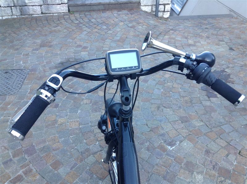

I Magura HS11 fanno il loro dovere, certamente meglio di qualsiasi altro freno: hanno una potenza enorme ed una modulabilità quasi superiore ai dischi.
Sul display posso scegliere 4 livelli di assistenza. Purtroppo NON è rimuovibile (almeno così sembra dato che non sono fornite le istruzioni), quindi è soggetto a vandalismi nel caso si lasci incustodito. E' presente una presa USB nella parte inferiore.
112,62 KB
La risposta del motore è ottima: il sensore di sforzo è tarato bene e la risposta è immediata. Si avverte una rumorosità lieve (tipo Bosch) nelle modalità di assistenza 1 e 2 , rumore medio tipo Yamaha in modalità 3, rumore intenso in modalità 4, ma comunque non fastidioso.
I consumi, dalle prime prove, sembrano piuttosto bassi, paragonabili ad un Bosch o ad uno Yamaha.
La coppia della mia versione (250W) dovrebbe essere di 65Nm: è sufficiente a portare a casa la bipa (40Kg con motore e batteria), me (75Kg) e uno dei miei figli (40Kg circa) su salita del 13% in assistenza livello 4 con sforzo accettabile.
126,86 KB

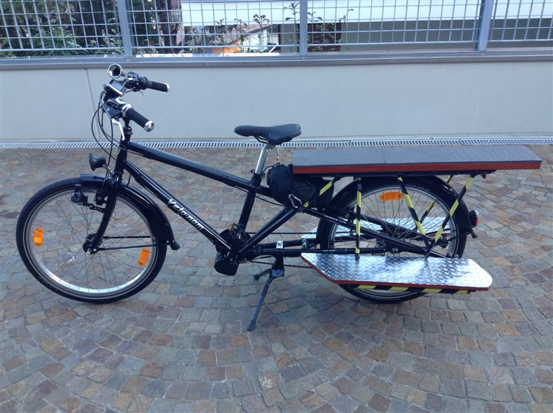

La panca e le pedane sono costruite da me in abete lamellare e dipinte color mogano. Il "mandorlato" antiscivolo sulle pedane è materiale plestico adesivo, l'imbottitura della panca è tagliata da un tappeto anti-rumore in schiuma da mettere sotto alla lavatrice.
I catarifrangenti posteriori sono adesivi e ritagliati a misura.
Insomma, è quello che cercavo. Sono soddisfatto del risultato raggiunto; davanti a scuola dove accompagno i ragazzi si ferma ogni giorno un genitore diverso a chiedere informazioni. Questo è un altro buon risultato, speriamo di avere degli emuli e di non essere il solo pioniere!

I miei ragazzi hanno tutti più di 8 anni e pesano più di 25Kg.
Il prossimo passo è la costruzione di pannelli che impediscano il contatto accidentale dei piedi con la ruota posteriore, come suggerito da Barba49.
Attendo altri suggerimenti utili!
