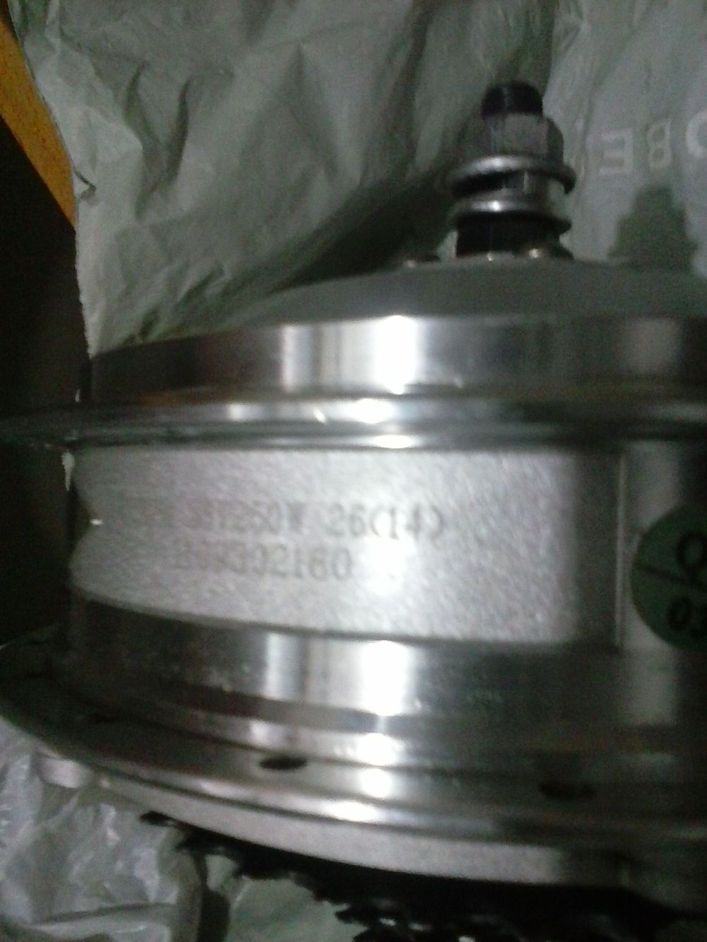

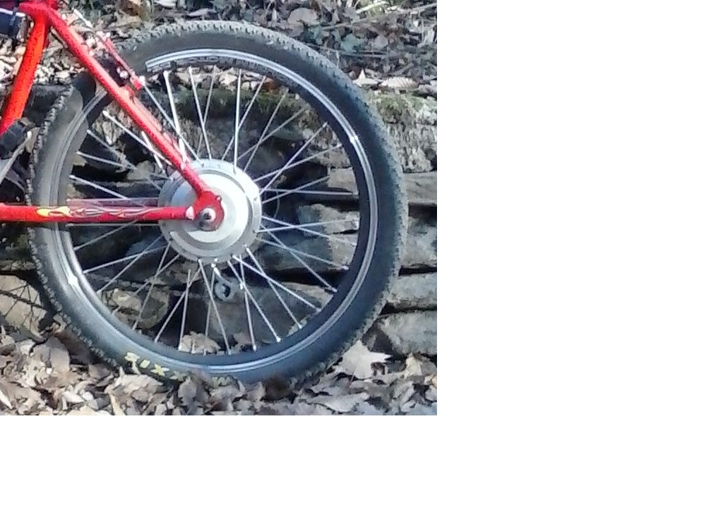

VVeramente volevo aspettare ancora qualche giorno a mettere in vendita il mio BPM, ma visto che qualcuno cerca una prima motorizzazione... Entrando nel dettaglio, ti offro quanto segue: Bafang BPM cod. 14 (alta coppia, bassa velocità). Comprato nel gennaio 2015. Il motore è siglato 250W, quindi rispetta la normativa. E' SENSORLESS, cià significa che circa una volta su 10, alla ripartenza, è un pò ruvido, per mezzo giro di pedalata. Significa anche che non avrai mai rotture dai sensori di Hall, perchè non ci sono... La centralina è una 48v 25A di Alcedo, che ti porta fuori norma perchè arrivi a potenze di picco (con una buona batteria) di circa 1000watt. Vuol dire arrivare a velocità di circa 33/34 kmh., una velocità non eccessiva, corretta per una bicicletta (però ci arrivi in pochi secondi, ed è molto utile nel traffico. Magari nel tuo caso anche una decina di secondi, perchè sei un po' piu pesantino di me) Il BPM è montato su un robusto cerchio doppia camera di Golden Motor da 26", raggiato con raggi 12g (2,66 mm.) con pacco pignoni nuovo 7V 14/28. A motoruota e centralina aggiungo per completare il Kit:
• PAS (non te lo consiglio, a meno che tu non voglia restare visivamente a norma di legge);
• acceleratore a pollice;
• coppie di leve freno con microswitch per interrompere alimentazione;
• Switch tre posizioni per modulare la potenza.
Il problema è che per pilotare questa centralina avrai bisogno di una batteria da 48v, più costosa di una 36.
Qui c'è un buon link: http://www.greengobikes.com/prodotto/batteria-epro-a-borraccia-48v-8ah/. Potresti aggirare il problema sostituendo la centralina con una 36V ad esempio di Alcedo http://www.alcedoitalia.it/shop/centraline/centralina-bici-elettrica/ a 59€. Per darti un ulteriore idea del Kit che offro, ti metto un link di una ditta italiana che offre lo stesso pacchetto, meno potente (lì in più c'è un display, ma io offro il pacco pignoni. Inoltre è esaurito.... da mesi). Il tutto a 240€ + S.S. Se non sei solo curioso ma un po' interessato metto altre foto dei particolari.

ti direi sì al volo,
ma mi sa che la ruota è da 28 (44x622)
che te lo dico a fare
gizeta
871 Messaggi
Inserito il - 09/03/2016 : 16:46:45  Mostra Profilo Invia a gizeta un Messaggio Privato  Rispondi Quotando
Eh, si, 622 è un 28"... Vabbè, mi sono portato avanti col lavoro, la prossima settimana lo metto sul mercatino. Per curiosità, che bici è?

Se il BPM messo in vendita da Gizeta è un codice (14) come si legge nelle foto non capisco perchè non si possa montare su una ruota da 28", al limite la bici viaggia più veloce di un paio di Km/h!!!
