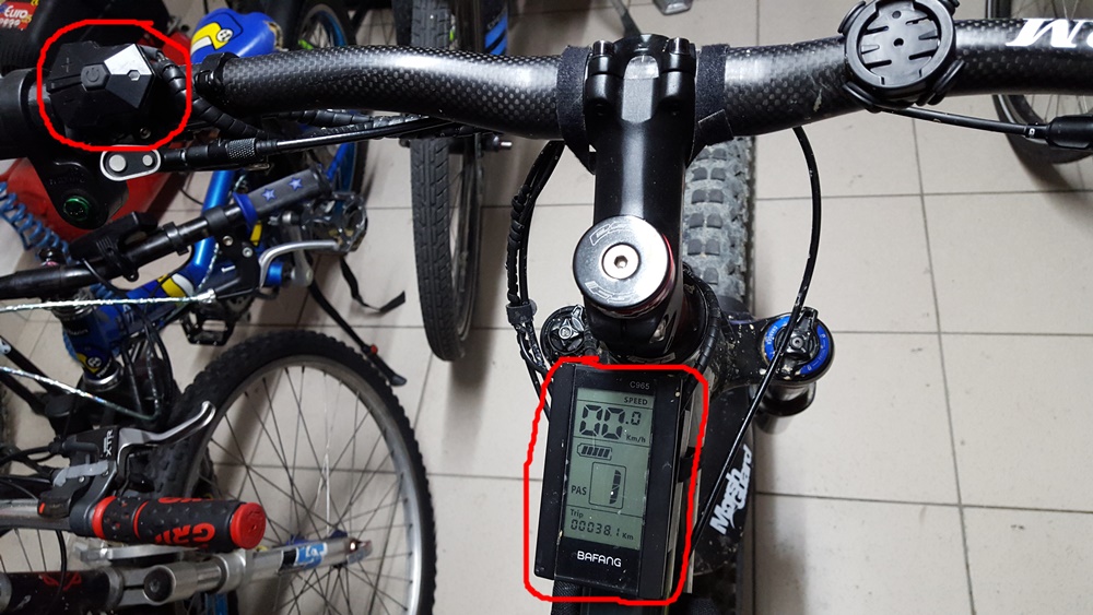

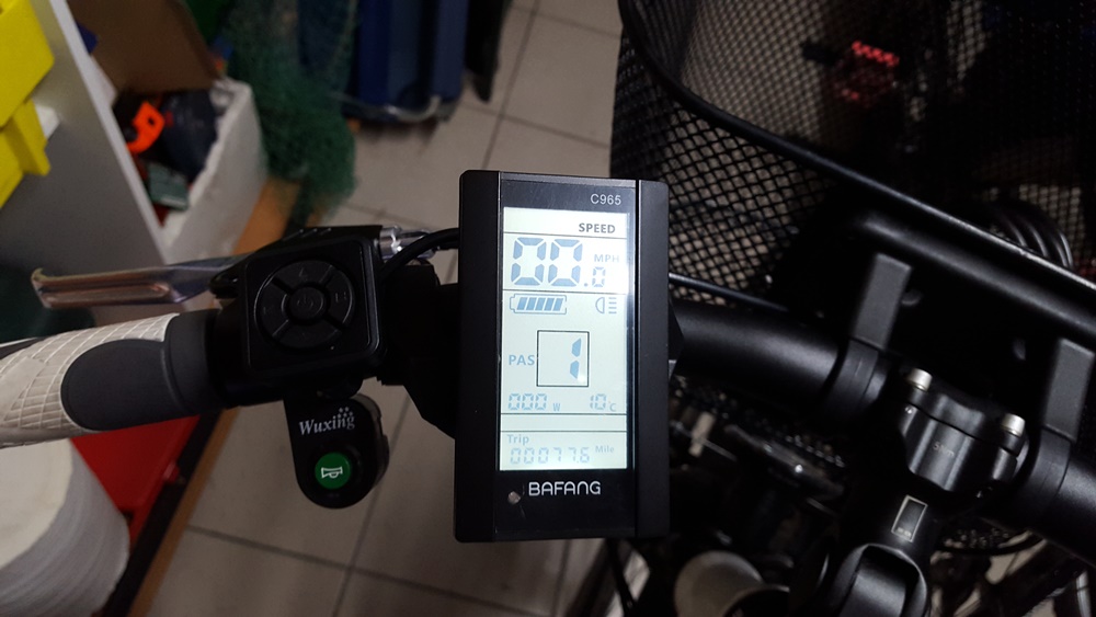

Inserito il - 11/03/2016 : 18:31:01  Mostra Profilo  Visita l'Homepage di MarcoM Invia a MarcoM un Messaggio Privato  Rispondi Quotando
questi sono i due modelli di display che intendevo nel post sopra...
nella prima foto il modello con la pulsantiera a 5 tasti e la riga nel display con la potenza.
nella seconda quello con la pulsantiera a 3 tasti senza la riga in questione...

Grazie x le foto, è chiarissimo!
Nel caso sentirò il mio fornitore se me ne procura
uno a 5 tasti così magari lo confronto con i dati
che mi da il wireless!
