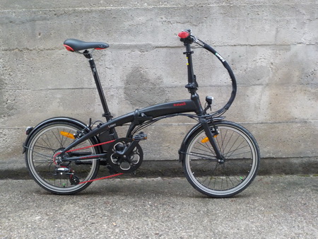

Concludo la serie di test dedicati ai modelli di BiPA pieghevoli con la
E-LIGHT
prodotta dalla ITALWIN
www.italwin.it

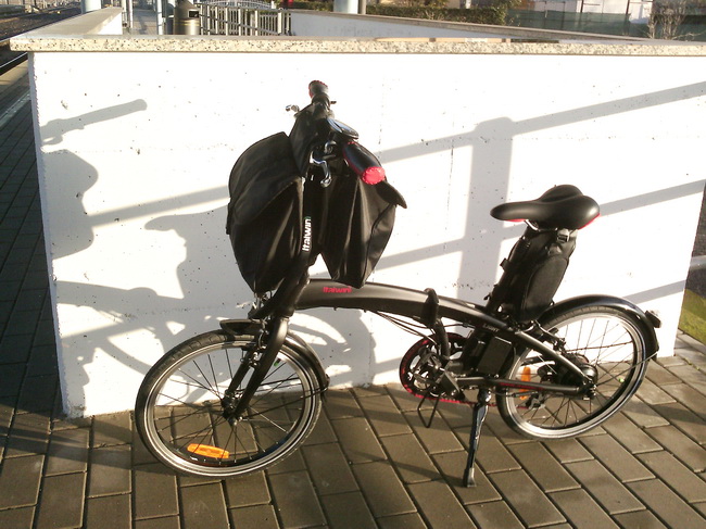

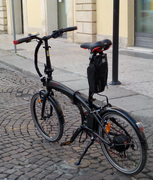

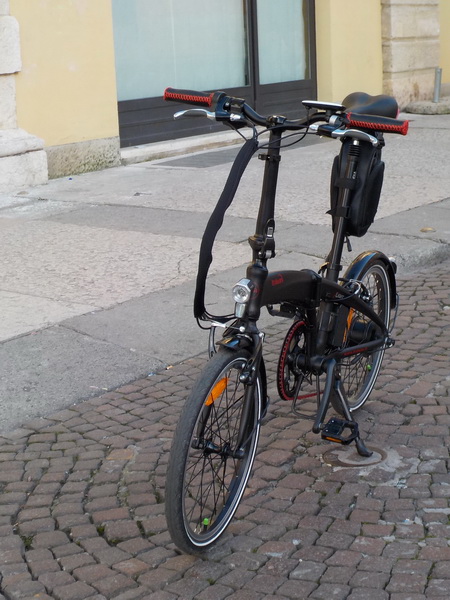

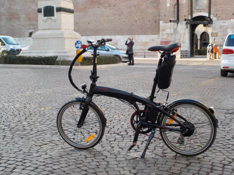

L’ho fotografata in un centro storico perché, come vedremo, è il suo territorio ideale
Ci ho percorso circa 300km

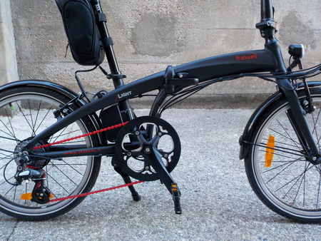

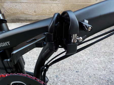

Il telaio, tutto in alluminio, è robusto e le cerniere non introducono flessioni ne giochi
Lo sterzo è preciso e non ci si accorge che sia pieghevole

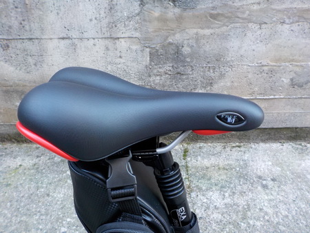

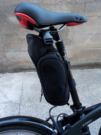

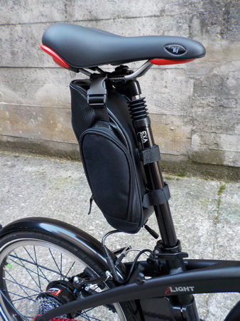

Il cannotto sella è ammortizzato con ammo coassiale: funziona molto bene e, insieme alla giusta elasticità del telaio, consente di viaggiare confortevolmente anche sugli sconnessi fondi cittadini

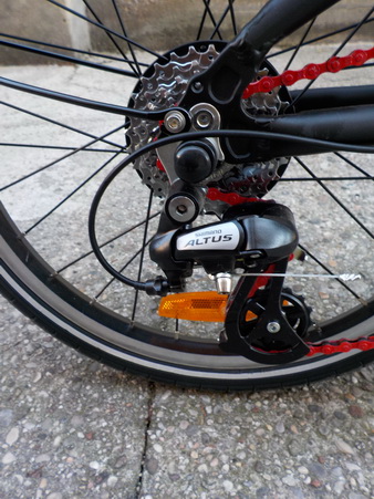

Il cambio è uno Shimano Altus a 7 rapporti del tipo a deragliatore; preciso e veloce: non ha mai dato il minimo problema

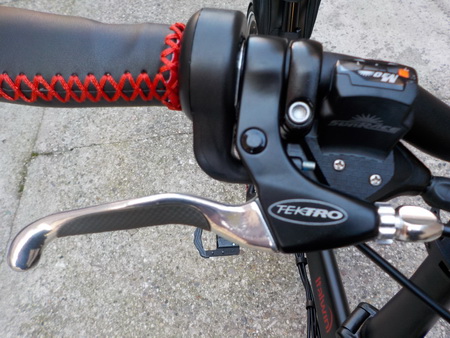

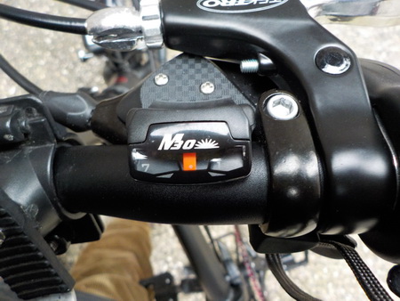

Il comando del cambio – Sunrace M30 – è del tipo a doppia levetta; comodo e morbido nelle scalate, più duro e scomodo nel salire di rapporto; le levette risultano un po’ lontane per la presenza del comando a pollice per la camminata assistita

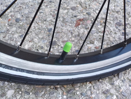

I pneumatici sono da 20” x 1.50” (40-406) ed hanno la zona centrale liscia per una maggiore scorrevolezza

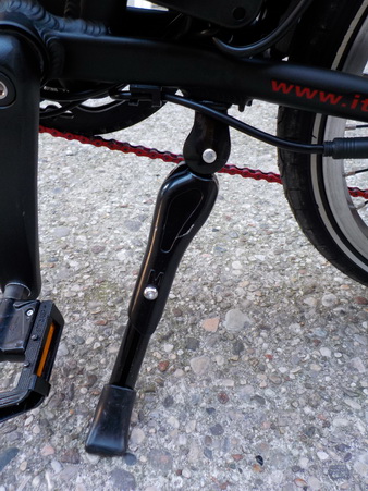

Il cavalletto è monopiede, sufficientemente stabile

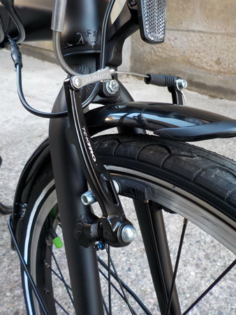

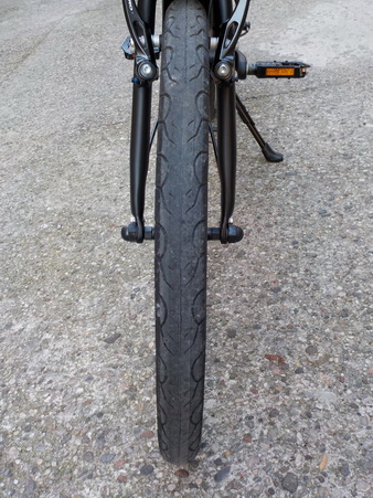

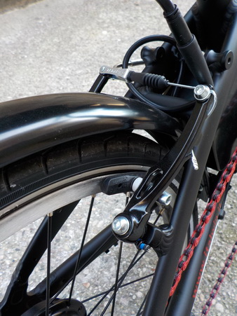

L’impianto frenante è realizzato con dei buoni V-brake della Tektro, potenti, ben modulabili e con leve morbide da azionare
Lo spazio di frenata si è rivelato breve: 3.20m dai consueti 25km/h; attenzione però al ribaltamento
Nelle discese lunghe non ci sono precoci surriscaldamenti

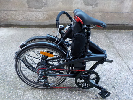

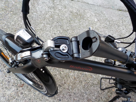

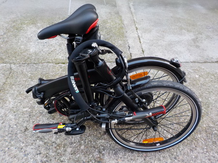

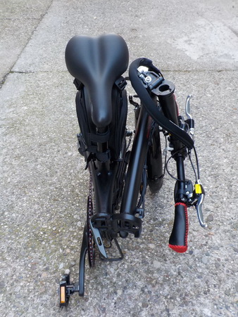

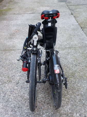

Per la piegatura ho impiegato 26 secondi e 34 per riaprirla; la manovra non presenta alcuna difficoltà
Non ci sono bloccaggi per tenerla piegata: meglio portare con se una corda elastica
Da piegata non può marciare sulle sue stesse ruote

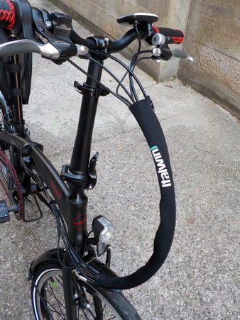

Il trasporto da piegata non è troppo agevole per la mancanza di punti di presa predisposti: meglio farla viaggiare il più possibile sulle sue ruote e poi piegarla solo all’ultimo

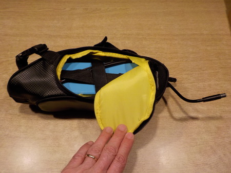

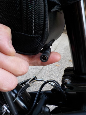

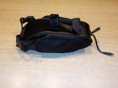

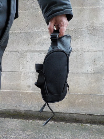

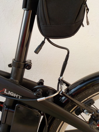

La E-Light è dotata di una batteria al litio da 36V 9Ah 325Wh alloggiata in una sacca floscia e agganciata con cinghioli alla sella e al tubo sella; non è dotata ne di chiave ne di interruttore: per isolarla dalla bipa basta staccare il connettore
Il peso è di soli 2.37 chili e la maniglia per il trasporto è morbida, ma la manovra di sgancio è un po’ macchinosa

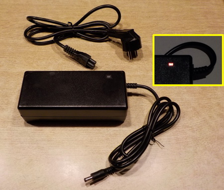

Il caricabatteria è di tipo switching, senza ventola e ricarica la batteria completamente scarica in 4 ore e 50 minuti

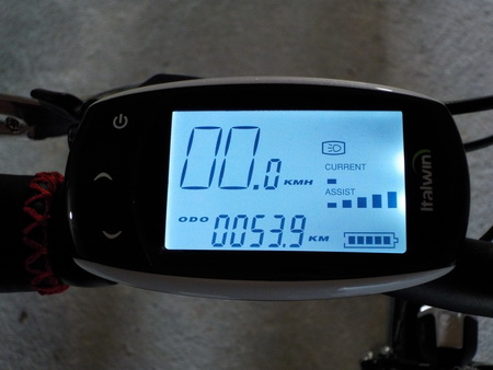

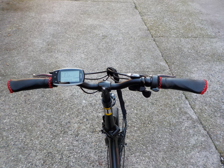

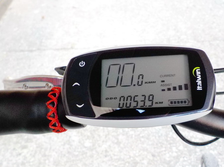

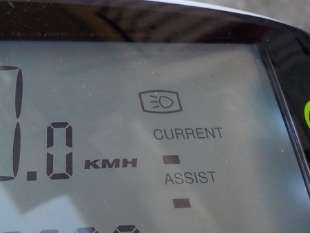

Il cruscottino è a cristalli liquidi retroilluminati ed ha i pulsanti per le varie funzioni
E’ ben visibile anche in pieno sole, ma si formano molti fastidiosi riflessi sul suo trasparente
Di notte la retroilluminazione è gradevole e consente una facile lettura
Vengono indicate la velocità, i chilometri parziali e totali, la carica della batteria, il livello di assistenza impostato e la potenza inviata al motore
Una serie di simboli si attivano per la diagnostica

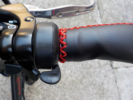

Sul cruscottino sono presenti tre pulsanti: sono facilmente raggiungibili col pollice sinistro senza muovere la mano dal manubrio ma non sono retroilluminati (e sono un po’ “duri” da azionare); con i guanti si premono con facilità

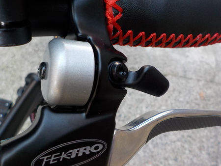

Sul lato destro del manubrio è presente un “manettino a pollice” che attiva molto comodamente la camminata assistita

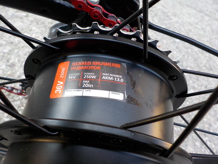

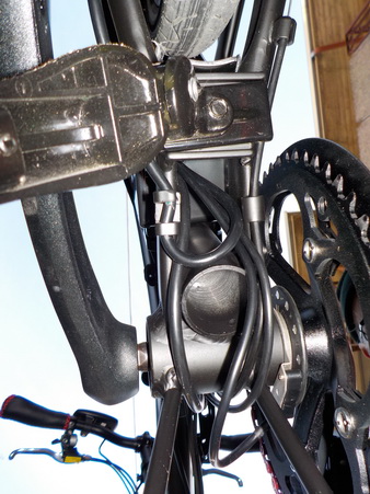

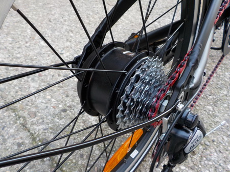

Il motore è un piccolo e robusto hub posteriore, geared, da 250W, a 36V, brushless, sensored

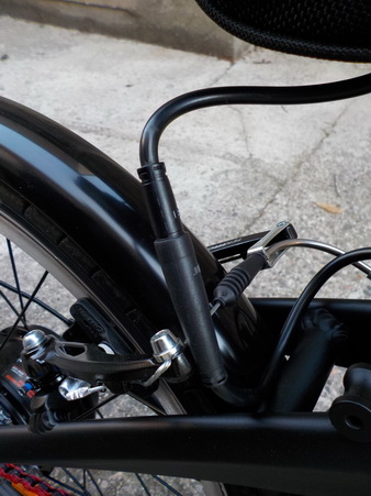

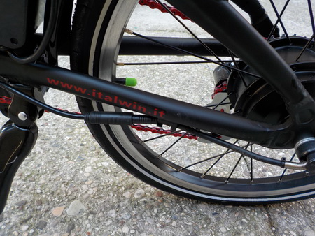

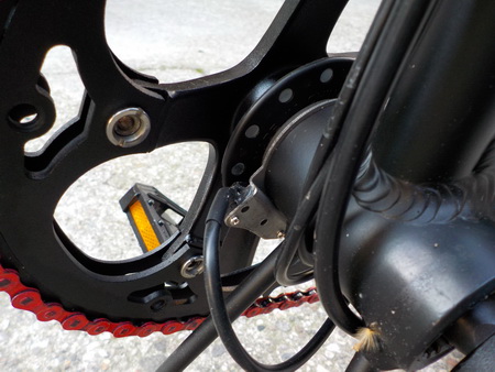

Il cablaggio è esterno ma ordinato e sufficientemente protetto; il dischetto del PAS è montato sull’asse pedali dal lato corona

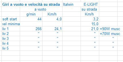

Normalmente le centraline variano la tensione di alimentazione in funzione del livello impostato: in questo modo il motore raggiunge velocità massime diverse
Qui, invece, la centralina comanda il motore “in corrente” cioè tende a mantenere costante la corrente inviata al motore
L’intensità di tale corrente è regolata appunto dai vari livelli
La conseguenza di questo funzionamento è che si può raggiungere la velocità massima (24km/h) con qualsiasi livello impostato, ma a prezzo di uno sforzo muscolare crescente
In pratica: abbbassando il livello di asssitenza è come avere un motore via via meno potente
Questo sistema di regolazione consente un uso ottimale per chi è un po’ sportivo: spingendo di più si ha un sensibile aumento della velocità ed è perciò “allenante” perché si è portati a spingere sui pedali per avere più velocità e più autonomia

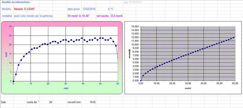

Il tempo per percorrere 50m da fermo a batteria ben carica è risultato di 10.48” e la velocità di uscita è 23.6 km/h: un buon tempo che dimostra la dinamicità di questo modello

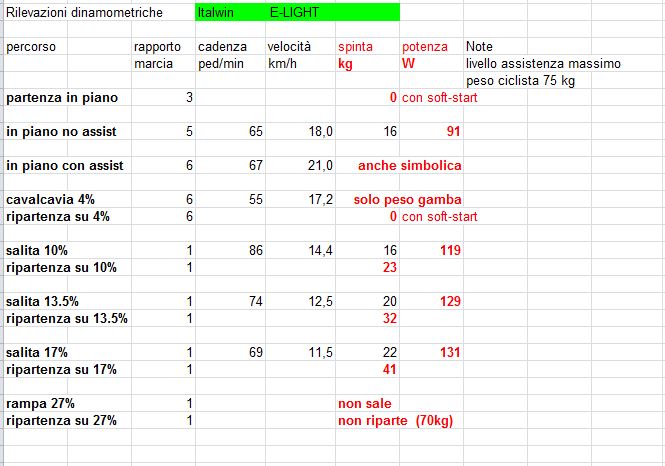

In salita la E-Light, con il suo controllo del motore in corrente e non in tensione, ha due anime a seconda del tipo di ciclista che la cavalca
Il “classico” cavalcavia al 4% viene superato anche con “pedalata simbolica” a poco più di 17km/h
La ripartenza non richiede sforzo
Sopra al 5-6% occorre applicare uno sforzo sensibile per evitare interventi della protezione della centralina, ma se si è disposti a sudare un po’ si possono affrontare pendenze anche impegnative e a buona velocità
Sul 27%, se non si spinge molto vigorosamente sui pedali, non sale
La “camminata assistita” si attiva tramite la comodissima levetta a pollice sul lato destro del manubrio
L’attivazione è immediata e lo stop lo è altrettanto

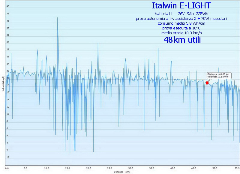

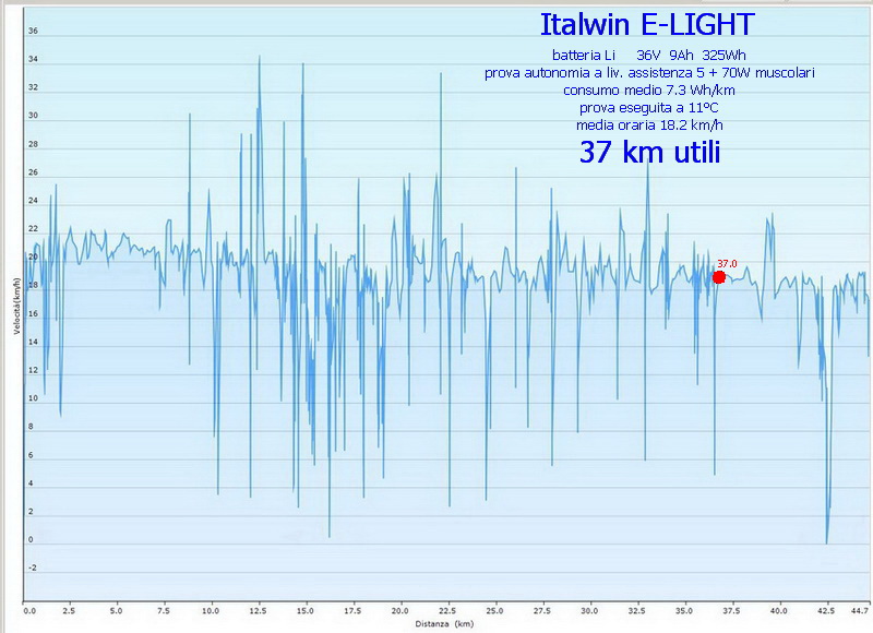

Autonomia: ho eseguito la prima prova col livello massimo di assistenza (il 5.o) e applicando i consueti 70W muscolari ai pedali; ho viaggiato a 21km/h che non è una velocità elevata ma sufficiente per gli spostamenti urbani o le gite tranquille; l’autonomia utile risulta di 42km e totale di 51km a 20°C: ottimo risultato
Nella seconda prova ho utilizzato il livello 2 sempre con 70W muscolari; la velocità è rimasta invariata ma si allungano le fasi di accelerazione
A 20°C si ha una autonomia utile di 56km e totale di 65km; il consumo risulta appena 5.0Wh/km

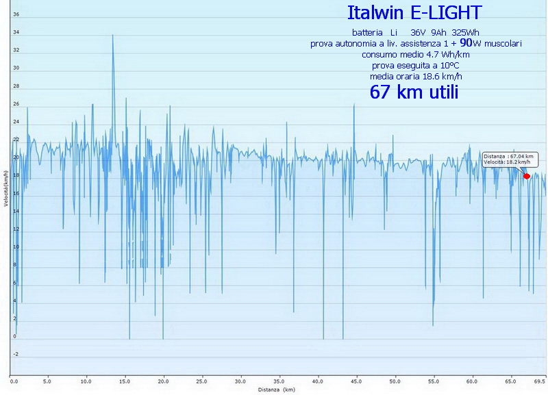

Da ultima ho eseguito una prova applicando circa 90W ai pedali e utilizzando il livello più basso di assistenza (liv1)
E’ una potenza muscolare paragonabile a quella necessaria sulle bipa con sensore di sforzo e si inizia a “traspirare”
Di nuovo abbiamo una velocità di crociera di 21km/h ma nelle fasi di accelerazione bisogna impegnarsi di più per raggiungere tale velocità in tempi ragionevoli
A 20°C si ottiene una autonomia utile di 77km e totale di 80 km : valori decisamente elevati per una batteria da 9 amperora (corrispondono a 4wh/km)

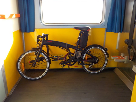

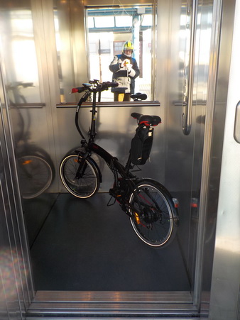

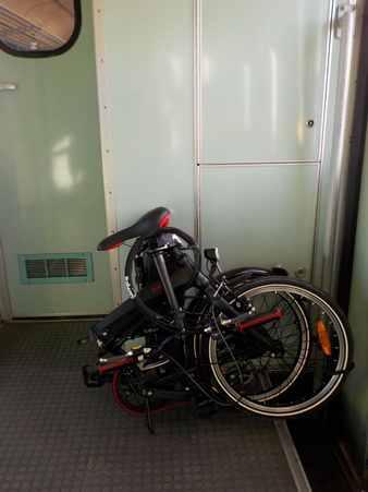

Telai corti e pieghevoli sono la soluzione ottimale per il trasporto in treno, ma qui si ha in più il peso contenuto
Il sollevamento è agevole e la bipa è molto equilibrata. Sulla scala si porta facilmente ma nel punto di presa passa il cavetto del freno posteriore e, a mano nuda, tende a dar fastidio

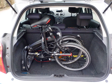

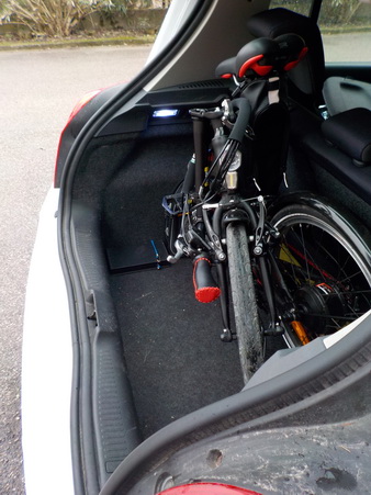

La E-Light è adattissima al trasporto in auto o in camper, all’interno dell’abitacolo
Per il trasporto sui mezzi pubblici (bus e metropolitane) le sue dimensioni da ripiegata sono un pochino abbondanti

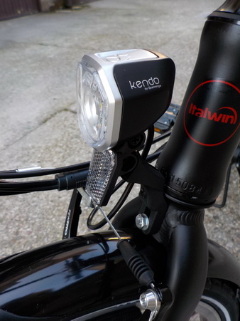

La luce anteriore (Spanninga Kendo) è alimentata dalla batteria principale e si attiva con i pulsanti a manubrio; produce un fascio luminoso buono e largo
A batteria troppo scarica per alimentare il motore, si ha ancora il tempo di percorrere parecchi chilometri con la luce accesa

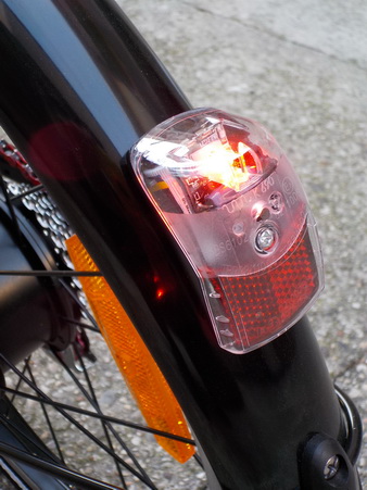

Il fanale posteriore, a led rossi, è alimentato da due pile AAA anche ricaricabili (ma la loro sostituzione richiede l’uso di un cacciavitino) ed ha anche il funzionamento automatico: si attiva se si è in movimento e c’è poca luce
Il fanale posteriore è dotato di catadiottro omologato ed è ben visibile anche lateralmente
La visibilità laterale della bipa, quando illuminata dai fari delle auto, è ottimale

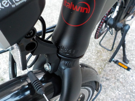

Sul telaio è bulinato il numero di matricola, per l’identificazione in caso di furto

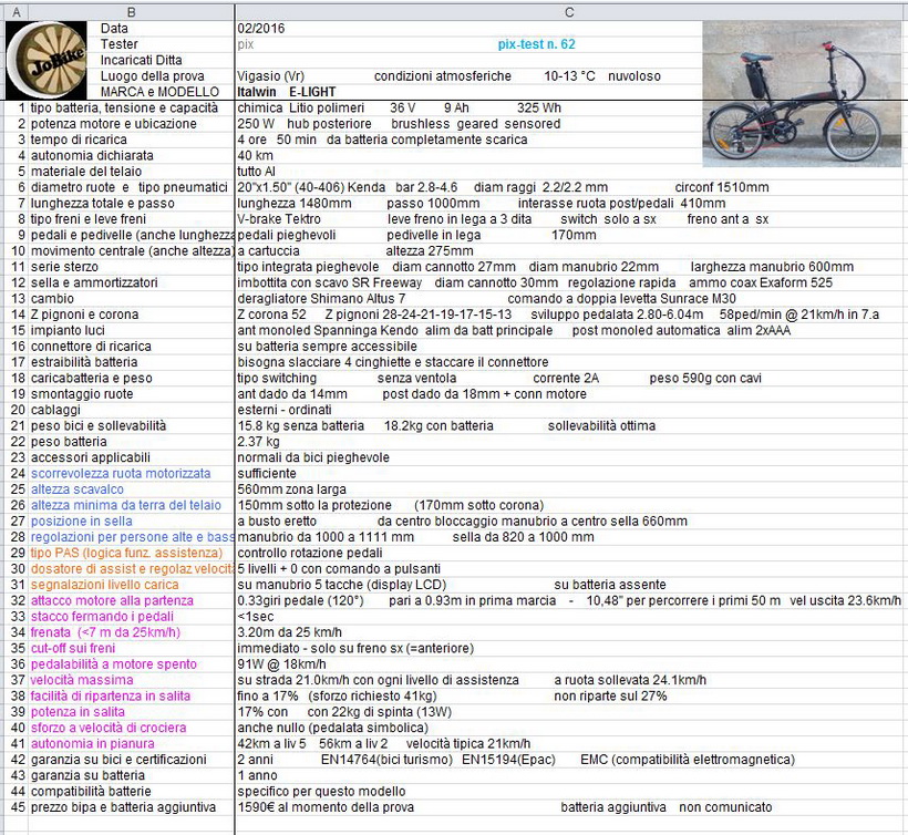

Ecco la consueta SCHEDA con riassunte le caratteristiche

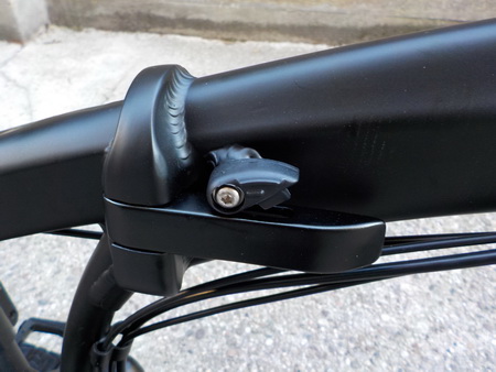

La sella – SR Freeway - è imbottita e dotata di scavo: confortevole anche su fondi sconnessi
Il cannotto è ammortizzato (ammo coassiale) ed è regolabile; funziona molto bene e, insieme alla giusta elasticità del telaio, consente di viaggiare confortevolmente anche sugli sconnessi fondi cittadini
La regolazione dell’altezza della sella è di tipo rapido e l’inclinazione è regolabile finemente

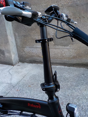

Il manubrio è a forma quasi dritta, necessaria per ridurre l’ingombro quando viene piegato, è robusto comodo e ben manovrabile

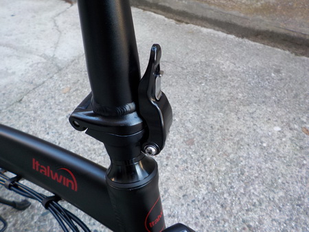

La regolazione è di tipo rapido e c’è la scanalatura antirotazione; la serie sterzo è di tipo a cuscinetto integrato;

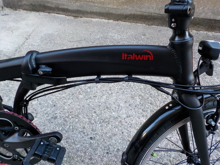

nella foto si vede anche il robusto giunto per la piegatura
Ha sempre lavorato in modo preciso e veloce e non ha mai dato il minimo problema

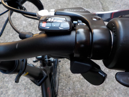

L’indicatore è ben visibile anche se occorre farci l’abitudine perché è piuttosto piccolo e non ha le tacche per ogni marcia; col buio risulta invisibile (ma quando si decideranno a fare le scritte fosforescenti?)

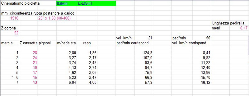

Il range dei rapporti è buono sia in piano che in salita: a 25 km/h richiede 70 ped/min (ma la velocità tipica di questo modello è più bassa)
In salita si può viaggiare a 8.4 km/h con una cadenza ancora di buon rendimento (50 ped/min)

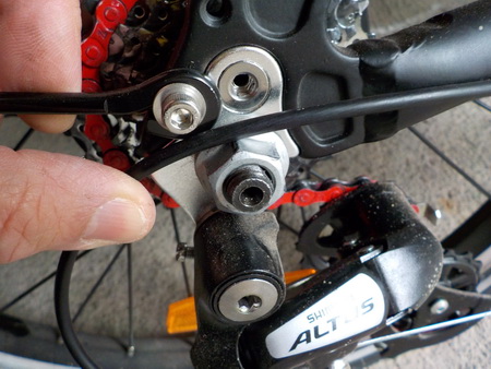

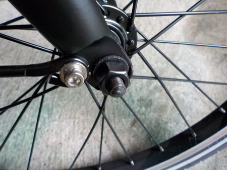

Lo smontaggio di entrambe le ruote richiede l’uso di una chiave : da 14mm per l’anteriore e da 18 per la posteriore
La ruota posteriore richiede anche il distacco del connettore motore
La pressione di esercizio può essere regolata fra 2.8 e 4.6 bar per privilegiare il confort oppure la scorrevolezza
La valvola è di tipo automobilistico (Schrader)

Il cavalletto è un monopiede regolabile: è robusto e adatto al peso di questa bipa
Non consente la rotazione completa del pedale

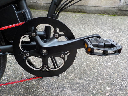

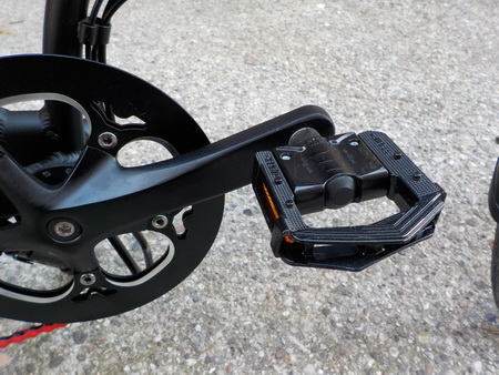

Le pedivelle sono in robusta lega e sono lunghe 170mm

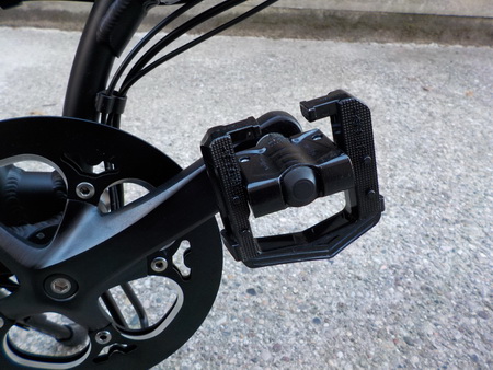

I pedali sono ripiegabili (comodi anche per non farsi lividi sulle caviglie quando si accompagna la bipa a piedi)
Il campanello è integrato nella leva del freno sinistro così non ruba spazio sul manubrio ed è facilmente usabile con l’indice
ha un bel suono che non irrita i pedoni ma che si fa identificare facilmente (per farsi sentire dalle automobili, tutte belle chiuse e isonorizzate occorrerebbero … le trombe del Giudizio)

IMPIANTO FRENANTE
L’impianto frenante è realizzato con dei buoni V-brake della Tektro, potenti e ben modulabili
Questo il freno anteriore
e qui quello posteriore
Le leve sono molto morbide e comode da azionare
La ruota posteriore si blocca ma la bipa non perde stabilitàin modo pericoloso; attenzione però al ribaltamento
Il peso della batteria, che è posta in alto, si fa sentire
Italwin E-Light - frenata
Il cut-off è presente solo sulla leva di sinistra (cioè sul freno anteriore)
RIPIEGABILITA’
Il filmato che segue illustra la manovra di piegatura: ho impiegato 26 secondi per piegarla e 34 per riaprirla
La manovra non presenta alcuna difficoltà (sono io che nonostante le centinaia di piegature fatte con tutti i modelli e con la mia bipa stessa, ancora mi sbaglio)
Italwin E-Light - piegatura
La presenza della batteria , impedisce alla sella di rientrare completamente; ma se si vuole ridurre tale ingombro è assai agevole staccare il connettore della batteria e sfilare del tutto il cannotto riponendolo dove è più comodo
Da piegata risulta compatta e di forma regolare
L’ingombro da piegata è di 40 x 85 x h74 centimetri
Lo snodo anteriore ha lo sblocco rapido a leva ed dotato di blocco di sicurezza (c’è un pulsante che bisogna far scorrere verso l’alto)
La cerniera è robusta e, come già detto, priva di giochi avvertibili
Lo snodo centrale ha, anch’esso, lo sblocco rapido a leva con nottolino di sicurezza
Anche questo è robusto e non introduce giochi o rumori

BATTERIA
Non è dotata ne di chiave ne di interruttore: per isolarla dalla bipa basta staccare il connettore
Attenzione se si lascia parcheggiata la bipa perché non è possibile proteggere la batteria dal furto
Non ha nemmeno l’indicatore di carica che è presente solo sul display del cruscottino
Lo sgancio dalla bipa è una manovra facile ma macchinosa: bisogna staccare quattro cinghioli (due hanno il velcro e due un aggancio rapido) e bisogna staccare il connettore: più scomodo di quelle con contenitore rigido e slitta di fissaggio
Il trasporto è invece assai facile e confortevole: il peso è di soli 2.37 chili e la maniglia è morbida
La batteria è collegata alla centralina con un cavetto e un connettore
La ricarica può avvenire a batteria montata o sganciata tramite un altro cavetto con connettore
(è impossibile scambiare erroneamente il connettore di potenza con quello di ricarica perché sono completamente diversi e uno non entra nell’altro)
La batteria, all’interno della sua sacca, è realizzata col classico pacco fasciato con termorestringente che ingloba anche il circuito BMS
Pesa 590g compresi i cavi e ricarica la batteria completamente scarica in 4 ore e 50 minuti
La dimensione del caricabatteria è piuttosto contenuta e ben si presta ad essere portato con se
I cavi sono di lunghezza normale e la spina di rete è di tipo “europeo”
E’ dotato di una spia che si accende di color rosso durante la carica e diventa verde a carica ultimata

Il cruscottino è a cristalli liquidi retroilluminati con i pulsanti per le varie funzioni
E’ ben visibile anche in pieno sole, ma si formano molti fastidiosi riflessi sul suo trasparente: bisogna un po’ trafficare per trovare la posizione giusta
Le grosse cifre in alto a sinistra indicano la velocità istantanea
Sotto, più piccola, l’indicazione dei chilometri percorsi (odo o trip); la selezione fra questi due valori avviene in modo inconsueto premendo tre volte in rapida successione una delle due frecce per il cambio di livello di assistenza; mi è capitato di voler passare dal primo livello al terzo all’inizio di una salita … e di aver ottenuto solo di vedere quanti chilometri avevo fatto: perciò consiglio di cambiare il livello con calma e in anticipo !
C’è poi la usuale barra (a 5 segmenti) che indica lo stato di carica; come di consueto è una indicazione
voltmetrica mediata per evitare che cambi appena cambia l’assorbimento del motore, ma non ci si può fare cieco affidamento per stabilire l’autonomia residua; meglio affidarsi all’esperienza in base ai chilometri già percorsi
Una ulteriore barra indica il livello di assistenza selezionato (c’è anche lo Zero cioè assistenza disattivata ma luci e cruscottino attivi)
E c’è un’ultima barra che indica l’assorbimento del motore : utile soprattutto in salite leggere per capire quanto si sta chiedendo al motore (sulle salite più dure … si chiede sempre il massimo)
Una serie di simboli si attivano per la diagnostica; una utile funzione è quella che indica l’intervento del cut-off del freno per una diagnosi immediata di eventuali malfunzionamenti
Viene segnalata anche, con un apposito simbolo, l’accensione della luce anteriore (quella posteriore è alimentata da pile indipendenti)
Sul cruscottino sono presenti tre pulsanti allineati verticalmente e posti a sinistra del cruscottino: sono facilmente raggiungibili col pollice sinistro senza muovere la mano dal manubrio; di notte non sono retroilluminati ma si riconoscono facilmente per via della loro generosa dimensione (anche se sono un po’ “duri” da azionare)
Anche con i guanti si premono con facilità
Il pulsante superiore accende e spegne la centralina
I due più sotto cambiano il livello di assistenza
Varie combinazioni di questi tasti e dei tempi per cui vengono premuti attivano la luce (e la contemporanea retroilluminazione) e resettano il Trip; opportune combinazioni permettono di entrare nella modifica dei parametri…. ma niente illusioni: non si può portare la velocità oltre i limiti di legge

E’ un piccolo e robusto hub posteriore, geared, da 250W, a 36V, brushless e sensored
Come vedremo poi, il motore è alimentato “in corrente” e non “in tensione” ; questo significa che ai livelli più bassi di assistenza la sua spinta viene imbrigliata dalla centralina; ma al 4.o e 5.o livello diventa vigoroso, senza però mai diventare brutale
In marcia il rumore è molto lieve; in salita si percepisce ma è molto lontano dal diventare fastidioso
Italwin E-Light - rumore in marcia
Il motore è dotato di un connettore per poter agevolmente smontare la ruota

Il cablaggio nella zona manubrio è molto ordinato e racchiuso in una intelligente guaina dotata di una cerniera-lampo per tutta la sua lunghezza: facilissimo aprirla per eventuali manutenzioni ai cavi; non crea problemi nella piegatura
I cavi poi si graggruppano e raggiungono la zona della centralina viaggiando esternamente al telaio
E’ una soluzione che evita danni nella piegatura ma non particolarmente bella da vedere
Anche nella parte inferiore i cavi sono visibili ma non sono messi in pericolo dalla piegatura e dal trasporto
Il dischetto del PAS è montato sull’asse pedali dal lato corona, in posizione protetta ma facile da raggiungere per eventuali manutenzioni (non è dotato di spia di funzionamento)

Segue la tabellina con le velocità a vuoto e su strada
Come si vede si potrebbero raggiungere i 24km/h con ogni livello di assistenza ma a prezzo di uno sforzo muscolare crescente

ACCELERAZIONE
Ecco l’abituale grafico della velocità in funzione della distanza percorsa e del tempo
In 30 metri si è già praaticamente al massimo

Nel filmato seguente sono salito sul 10% con 90W applicati ai pedali (perciò con uno sforzo ancora basso)
Sono salito a quasi 11km/h ma si sentono bene gli interventi della centralina che tagliano la potenza al motore
Niente da fare: il 10% è già oltre i limiti di questo modo di utilizzo
…. ma …….
se invece si applica uno sforzo maggiore, la E-Light cambia faccia e ci porta in vetta veloci e senza la minima interruzione nell’assistenza
Nella prova sono salito applicando ai pedali circa 120W : la velocità è schizzata a 14.4km/h e non ci sono più state interruzioni nell’assistenza (ma mi è venuto il fiatone)
Ecco il filmato
Italwin E-Light - salita 10 %
La ripartenza richiede una accettabilissima spinta di 23kg (ma niente levetta della camminata assistita perché non è abbastanza potente da aiutare in modo significativo… e alla Italwin non vogliono che si usi per questo scopo)
Sul 17%, sempre per non avere interventi della centralina, si sale con 130W applicati ai pedali a 11.5km/h
La ripartenza comincia a richiedere un certo sforzo, ma ancora ben sostenibile: 40kg
Sul 27%, a meno di non impegnarsi molto con i muscoli, non sale (e ovviamente non riparte)
Italwin E-Light - rampa al 27%
Qui c’è la tabellina con i vari sforzi e le varie velocità
Riassumendo: se si vuol “farsi portare” dal motore si superano agevolmente i cavalcavia e le salite leggere
Ma se si è un po’ sportivi (e non ci crea problemi un po’ di sudore) si sale anche su pendenze sensibili ad ottima velocità

VELOCITA’ e AUTONOMIA
Ho eseguito le prove sul consueto percorso urbano-extraurbano con qualche cavalcavia ma senza salite significative
Ricordo che la batteria è da 9Ah 325Wh
Anche nelle prove di autonomia si è evidenziata la doppia anima di questa bipa a seconda che si sia tranquilli o sportivi
Ho eseguito la prima prova col livello massimo di assistenza (il 5.o) e applicando i consueti 70W muscolari ai pedali
La velocità di marcia non è elevata: 21 km/h , ma è buona per muoversi in città con i pedoni o il traffico congestionato
In questa modalità ho percorso quasi 45km con una autonomia utile di 37
Dato che la temperatura ambiente era di 11°C, riporto il valore a 20°C e ottengo una autonomia utile di 42km e totale di 51km
Considerando che la batteria non ha una elevata capacità, è un ottimo risultato che corrisponde ad un consumo di 6.37Wh/km
Ho fatto una seconda prova sempre con 70W muscolari ma questa volta a livello di assistenza 2
Come detto, la velocità (sia massima che di crociera) rimane invariata – 21km/h - ma si allungano le fasi di accelerazione perché, abbassando il livello di assistenza, è come passare ad un motore meno potente
E per questo l’autonomia si allunga: quasi 56km totali di cui 48 utili
Riportando il risultato, ottenuto a 10°C, a quanto si otterrebbe a 20°C si ha una autonomia utile di 56km e totale di 65km; il consumo risulta appena 5.0Wh/km
E’ una potenza muscolare paragonabile a quella necessaria sulle bipa con sensore di sforzo, perciò si “traspira” , ma la fronte non si imperla di sudore
A 10°C ho percorso così 67km utili e 69.5 totali
Riportando questi valori a 20°C si ottiene una autonomia utile di 77km e totale di 80 km : valori decisamente elevati per una batteria da 9 amperora che corrispondono ad un consumo di appena 4wh/km
Dalla tabellina delle velocità si vede che si può aumentare lo sforzo fino a portare la bipa a 24km/h – velocità a cui il motore cessa di assistere; ma più sforzo muscolare corrisponde ad un importante aumento dell’autonomia

L’ottima modulabilità dei freni consente di evitare slittamenti
Ma nel punto di presa passa il cavetto del freno posteriore e, a mano nuda, tende a dar fastidio
Mentre è ottima la trasportabilità in treno dove non richiede ne supplemento al biglietto ne la presenza di scompartimenti appositi : viene considerata come un normale bagaglio
Con le ultime disposizioni regolamentarie non è più nemmeno necessario riporla in una sacca, facilitando ulteriormente le manovre di carico e scarico sul vagone
Nella foto seguente è in treno, piegata, e alloggiata sulla piattaforma di salita (mi ha detto il Capotreno di lasciarla lì)
In questi casi consiglio di tenerla costantemente d’occhio durante le fermate perché potrebbe esserci qualche … spiritoso … che la porta con se senza autorizzazione
Se si deve condurla a mano o portarla su scale, è molto comodo piegare il pedale così non ci si picchia dentro con la gamba
Come sempre, consiglio di tenerla aperta il più possibile e piegarla solo quando davvero serve, così si può movimentare molto agevolmente sulle sue ruote
Se non c’è molta gente, consiglio di salire in treno con la bipa aperta e piegarla poi nella piattaforma (ma attenti ai Capotreno pignoli)
In un altro caso l’ho sistemata, sempre in treno, nel vano per le carrozzelle dei disabili, piegando solo il manubrio
(anche qui con l’autorizzazione del Capotreno e prontissimo a toglierla se fosse salito un disabile)
Ricordarsi di portare con se una corda elastica per poterla o bloccare chiusa o per fissarla a qualche aggancio fisso
Nel bagagliaio della mia Clio III, si trasporta in verticale (togliendo il ripiano “cappelliera”)
Ci sta comodamente e avanza spazio per qualche ulteriore bagaglio
Vabbè facciamo la prova nell’ascensore delle Ferrovie … ma è ”vincere facile “ anche se si è in compagnia di un altro “E-Light-biker”
PEDALABILITA’ AD ASSISTENZA DISINSERITA – SCORREVOLEZZA
La ruota motorizzata non è risultata particolarmente scorrevole, ma la potenza necessaria per viaggiare solo muscolarmente è risultata invece particolarmente contenuta : circa 90 W a 18km/h; non si fa fatica a tornare a casa se siamo rimasti a secco con la batteria
Anche i rapporti del cambio sono adeguati ad una marcia solo muscolare (anche in lieve salita)
Il motore in retromarcia non presenta particolare resistenza
Italwin E-Light - scorrevolezza ruote
Questa è la E-Light senza batteria : non si capisce proprio che è elettrica !

La luce anteriore è alimentata dalla batteria principale e si attiva con i pulsanti a manubrio
Il fanale anteriore (Spanninga Kendo) è monoled e produce un fascio luminoso buono e largo
La sua attivazione è segnalata nel display del cruscottino
Ha tre modi di funzionamento: il primo è … spento; il secondo è acceso a luce fissa; il terzo è “automatico”: un sensore percepisce quando c’è buio e un altro percepisce il movimento: quando entrambi dicono di “si” si accende il fanale
E’ un funzionamento molto comodo perché consente di lasciare sempre il fanalino in automatico, sicuri che si accenderàda solo anche se di giorno incontriamo una galleria e senza che ci si debba fermare per attivare la luce quando si fa sera
Il fanale posteriore è dotato di catadiottro regolamentare (e omologato) ed è ben visibile anche lateralmente

ANTIFURTO
La E-Light non è dotata di antifurti di serie
Nemmeno la batteria ha una serratura
Lo dico anche questa volta: le bipa pieghevoli hanno, però, un “antifurto intrinseco” nella possibilità di portarsele in casa o in ufficio, piegate e riposte in qualche ripostiglio

La E-light non viene fornita con accessori di serie
Sono poi applicabili i normali accessori per bici, fornibili anche direttamente dal Costruttore
Non è dotata di portapacchi, ma sul telaio sono presenti le predisposizioni per ancorare quello posteriore
Quando sono andato a restituirla alla Italwin, ho applicato le borse a bisaccia mettendole a cavallo del manubrio
Non mi davano fastidio alle ginocchia ed erano assai facilmente asportabili
Ho solo dovuto togliere dalla guaina il cavo del freno anteriore che altrimenti si schiacciava e manteneva il freno a contatto del cerchio

La E-Light è certificata per le vigenti normative: EN15194 (EPAC) EN15764 (bici turismo) e EMC (compatibilità elettromagnetica)
La garanzia è di 2 anni per l’intera bipa
La batteria è garantita per 1 anno
Il prezzo di listino è 1590 € al momento della prova, ma rimando alla sezione “prezzi ufficiali” per i valori aggiornati

Una domanda: Ho visto che anche a te piace fare la prova della scorrevolezza delle ruote. Secondo te Pix, una ruota che scorre bene e a lungo "a vuoto" sarà anche una ruota scorrevole quando avrà il peso sopra "in strada"?
E' una domanda che mi faccio da tempo...
SpeedUp Maker
www.speedfun.bike
www.speedup.bike
Inserito il - 18/03/2016 : 19:24:15  Mostra Profilo Invia a pixbuster un Messaggio Privato  Rispondi Quotando
Stefanschen ha scritto:
...... una ruota che scorre bene e a lungo "a vuoto" sarà anche una ruota scorrevole quando avrà il peso sopra "in strada"?
Proprio su questa bipa sembra si dimostri il contrario: in effetti sono in forse se continuare a fare questa prova perchè mi pare poco significativa
Sembra che la poca scorrevolezza a ruote sollevate sia ininfluente sul bilancio energetico totale; altrettanto una ruota molto scorrevole senza carico potrebbe diventare "dura" col peso che gli grava sopra
Penso proprio che dal prossimo test mi limiterò a fare la prova dinamometrica a 18km/h che mi pare, invece, significativa
Cosa ne dite?
