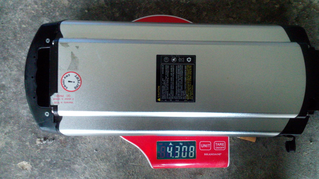

La batteria è questa:
137,64 KB
notare il peso..

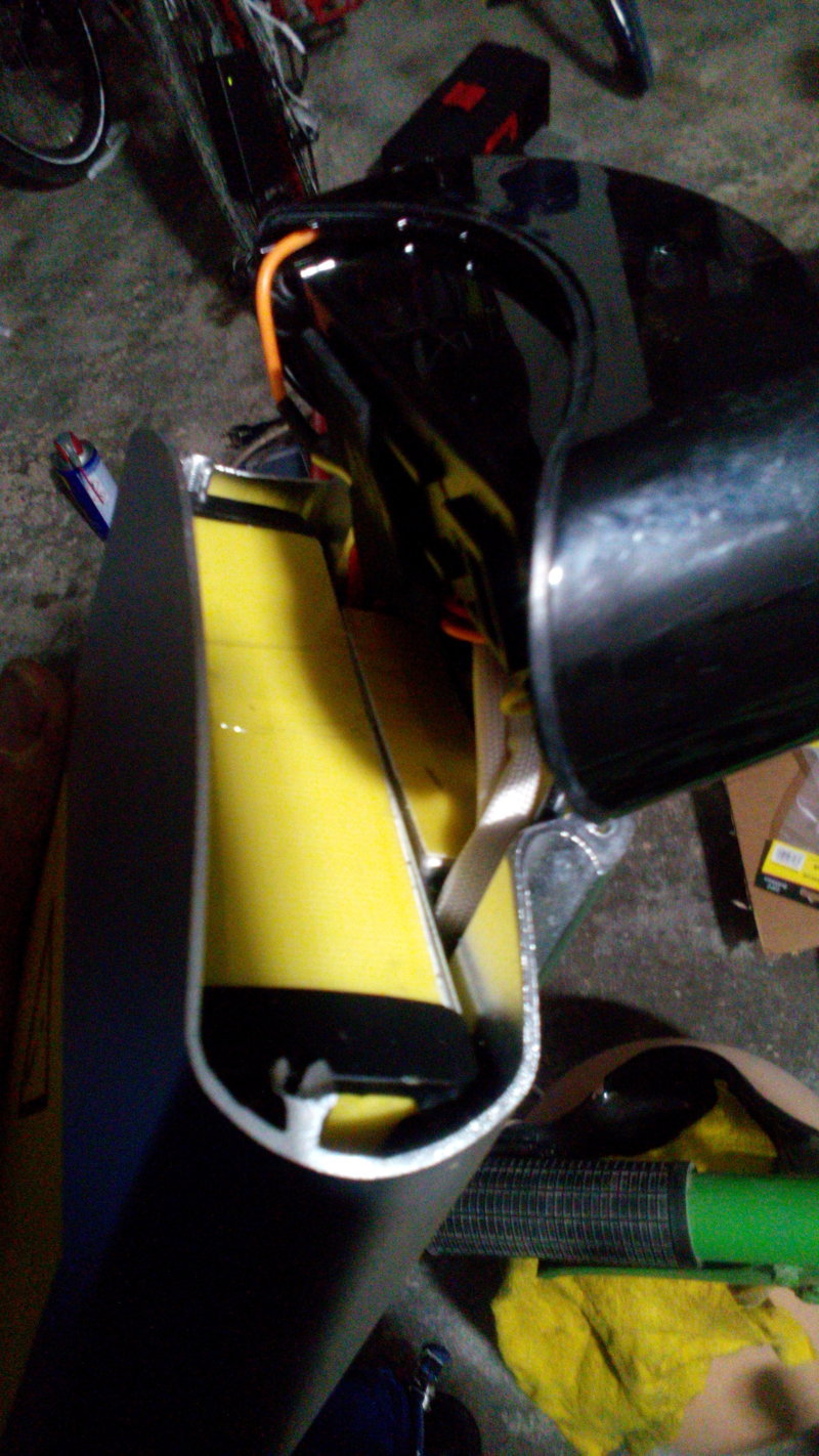

qui l'interno, è una lifepo4?

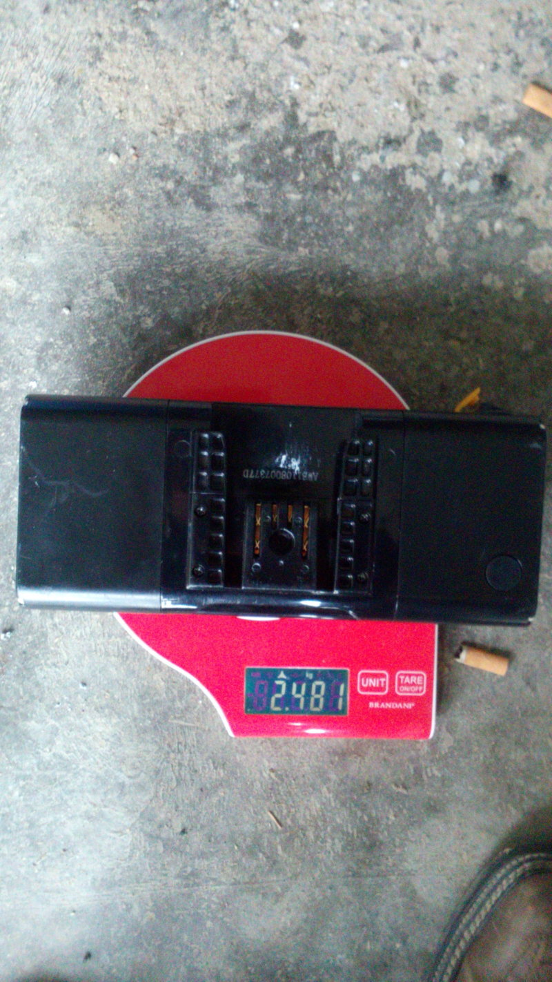

qui il peso di una vecchia 11ah di alcedo...
258,52 KB
Io credo che sia lifeo4 ma come faccio ad esserne sicuro....??
Inserito il - 02/04/2016 : 09:21:02  Mostra Profilo Invia a Barba 49 un Messaggio Privato  Rispondi Quotando
Conta le celle, se sono dieci (o multipli di dieci) è una LiIon, se sono dodici (o multipli di dodici) è una LiFePO4, se ne era già parlato...

Ho provato la batteria che droppa pochissimo, quindi se ho ben capito questo assieme alla 5 lucina spenta e al peso quasi doppio di una li-ion fa pensare ad una lifeo4 non caricata bene...
Inserito il - 02/04/2016 : 13:58:39  Mostra Profilo Invia a Barba 49 un Messaggio Privato  Rispondi Quotando
Certo...
